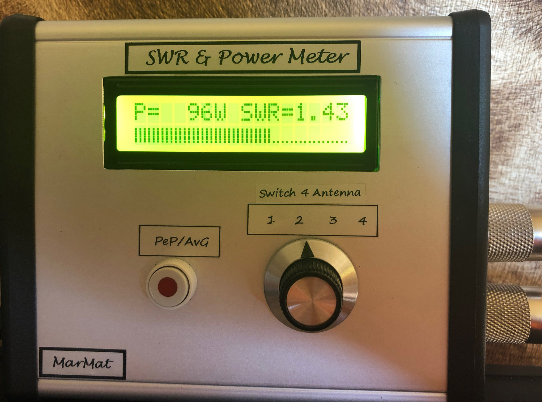

Teraz mogę już sam opisać , bardzo przydatna poprawnie działająca konstrukcja.
Działa bardzo dobrze w zakresie do 6m włącznie.
Można sobie programowo ustawić zakres mocy min. 75W kolejny 150W -300W aż do 2400W .
Przełącznik służy do zmiany wskazania Mocy PEP oraz średnia przydatne przy SSB.
Dioda led sygnalizuje przekroczenie wartości SWR =3 , możliwy też sygnał dźwiękowy po podłączeniu "buzzera".
Tryb wyświetlania wskazań ma też 2 opcje Long - widoczna na zdjęciu oraz Short krótki Bargraf i wyświetlana jest wtedy dodatkowo moc odbita.
Miernik ten bardzo dobrze spełnia się jako wskaźnik wpięty między TRX a anteny w celu kontroli mocy i swr przy nadawaniu.
Umieściłem to w jednej obudowie ze sterowaniem przełącznika antenowego .
Płytki do miernika oraz mostka pomiarowego mogę odstąpić bo mam parę sztuk. İmage
Dostałem trochę pytań , odpowiem na forum:
Miernik po zmontowaniu ustawia się za pomocą Menu serwisowego na konkretną moc i wyświetlanie (Short-Long):
Wybrać można zakres mocy: 75W, 150, 300,600,1200,2400 po wybraniu trzeba za pomocą prków skalibrować .
Jeżeli przestawimy na inną moc to trzeba ponownie wykonać kalibrację .
Na forum link w 1 pośćie jest cała wiedza na temat tego miernika i jego wersji , układów pomiarowych na KF i UKF .
Jest też wersja firmware z przełączanymi zakresami 1:10 czyli mamy przełącznik 150/1500W..
(Ten post był ostatnio modyfikowany: 07-06-2018 10:22 przez SQ7BCN.)

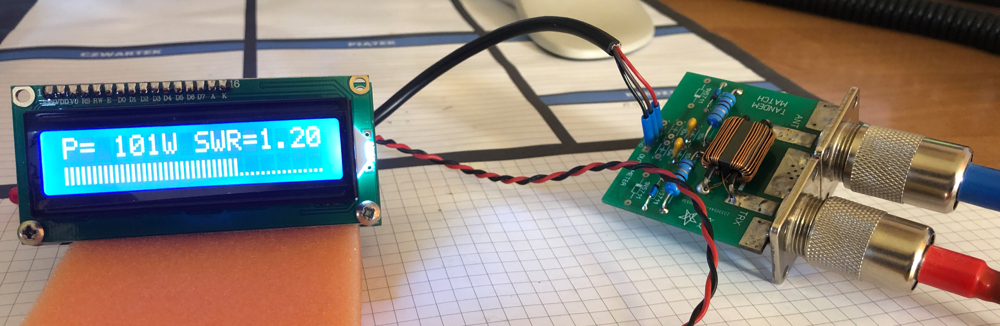

Uruchomiony miernik :
