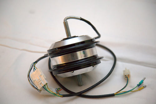

W realizacji jest takze uklad zasilania w oparciu o generator mechaniczny. W tym miejscu rowniez czesc rowerowa, tyle, ze nie dynamo, a silnik. Silnik w postaci piasty rowerowej. Notowany na 36V/250W. Nie do konca jest mi znany zakres obrotow do osiagniecia ok.36V jednak nie moze byc za wysoki skoro pracuje w rowerku bez przelozenia. Majac taki "generator", kwestia zastosowania go to juz sprawa inwencji tworczej zainteresowanego. Ja widze go jako podstawe wiatraka lub kola wodnego podczas odrzanskich wypraw na rybki.

Zadna tajemnica. Ogniwa sciagniete z http://stores.ebay.co.uk/KnowYourPlanet?_trksid=p4340.l2563
Zapewne sciagne ich wiecej po probach bo planuje je zastosowac przy kempingu ( ktory narazie tylko ...kupuje... ).
Silnik zas od jakiegos zapalonego mechanika rowerowego w Belgii. Mial dwa do sprzedania bo mu do jakiegos rowerowego projektu nie podeszly.
Mozna zalapac sie czasami na dobra okazje na ebay-u. Moze jedyny plus dla mnie to to, ze konto w Euro wobec czego nie odczuwam "kosztow bankowych" w rozliczeniach miedzynarodowych.
Ponizej fotka silnika.
Darek SQ3VAZ/ON4VAZ

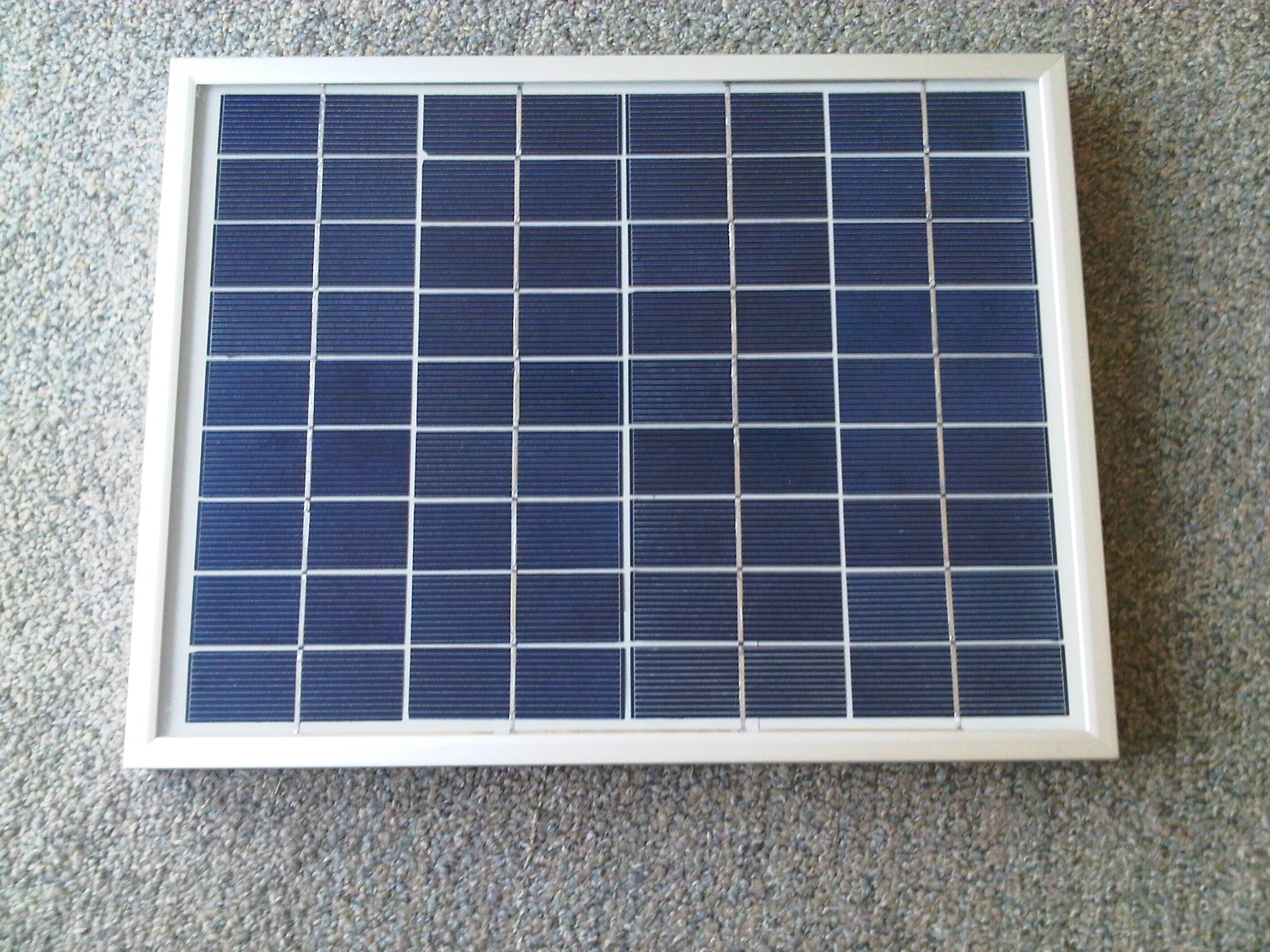

Niedawno zakupiłem za około 110PLN (netto) Panel słoneczny 10W, produkcja chinska dla polskiej firmy (actionenergy jeśli ktoś będzie szukał).
Dane techniczne:
Kod:
Moc maks. [Pmax] 10 W
Napięcie nominalne [U] 12 V
Napięcie maks. (jałowe) [Uoc] 21,0 V
Napięcie w punkcie mocy maks. [Um] 16,8 V
Prąd zwarcia [Isc] 0,68 A
Prąd w punkcie mocy maks. [Im] 0,60 A
Wymiary [mm] 354x276x25
Waga 1,5 kg
Testowałem ładując accu 12V 1,3Ah przy lekko zamglonym słoncu prąd ładowania 400mA
Teraz się zastanawiam nad jakimś układem do ładowania akumulatora, jest sporo regulatorów fabrycznych. Może jednak ktoś ma jakieś doświadczenie z projektowaniem takiej elektroniki?

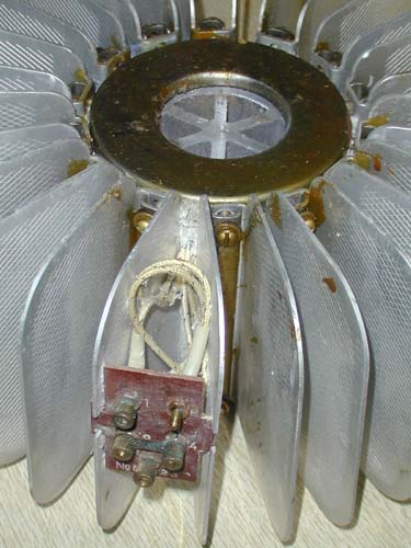

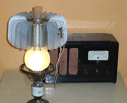

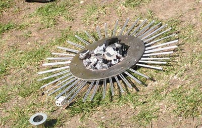

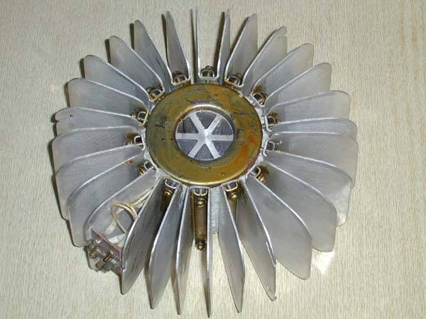

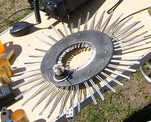

Swego czasu ktoś przywiózł do Jerzmanowic generator termoelektryczny. Nie jest co prawda tak ortodoksyjny jak TGK1 na lampie naftowej, ale ciekawy.
Zalączam zdjęcia. Czy ktoś zna autora i wie coś o konstrukcji/wydajności?
Na kolejnych zdjęciach sovietskaja przetwornica TGK (chyba "3"). Wg Wojciechowskiego były stosowane do radiostacji "Urodzaj", Żarzenie prosto ze stosu, anodowe przez przetwornicę wibratorową.

Na dzisiejsze czasy robienie termobaterii przez spawanie lub zgrzewanie termopar tak jak w TG-1 ...TG-3 jest anachroniczne i mija się z celem.
Do budowy termoogniwa w dzisiejszych czasach należy użyć łatwo dostępnych modułów Peltiera. Należy zapewnić odpowiednio równomierny rozkład temperatury zarówno po stronie dostarczania ciepła jak i chłodzenia. Jak pokazały moje doświadczenia nie jest to wcale takie proste, szczególnie wtedy gdy źródło ciepła jest punktowe, np. lampa naftowa.
Trzeba też pamiętać o bardzo małej sprawności takiego źródła zasilania - wynosi ona około 4%. Całe urządzenie należy więc raczej projektować jako źródło ciepła i światła, czyli grzejnik, a opcję wytwarzania prądu jako dodatkową funkcję. Wrzucam tu pomysł zasilania pompy CO z ogniw Peltiera zainstalowanych na kaloryferach ( nie przy rozruchu).
Z dużej lampy naftowej o mocy grzejnej 500W uzyskiwaliśmy około 10 - 15W mocy. co wystarcza do zasilania małego TRXa QRP. Mamy oświetlenie, ogrzewanie i trochę prądu a zasilanie w przeciwieństwie do agregatu jest wyjątkowo ciche.
Wniosek z budowy doświadczalnego termogeneratora - zwykły agregat chociaż głośny jest znacznie sprawniejszy i może dostarczać o wiele większej mocy!!! Warto więc chyba bardziej skupić się nad sposobami idealnego wyciszenia klasycznego agregatu niż budować tak mało sprawne źródła prądu jakim są termoogniwa.
W specyficznych jednak warunkach, gdzie trzeba zapewnić jednocześnie ogrzewanie, np podczas zimy w małym domku bez prądu takie dodatkowe źródło prądu wydaje się być bardzo sensowne, szczególnie, gdy zasilanie ma być na stałe. Można wówczas dobudować do pieca odpowiednie zestawy z modułami Peltiera.
