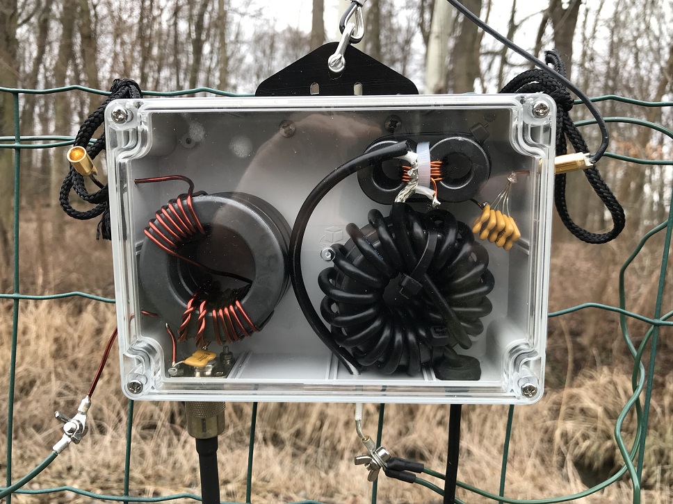

U mnie na jednym promienniku o długości 40m w konfiguracji inv L (ok. 13-14m pion i reszta po skosie w dół do ok 3m nad gruntem) zrobiłem endfeda półfalowego na 80-40-20-17-15-12-10 a po przełączeniu ręcznym:-) promiennika i zasilania inv L pod 160m z dwoma podniesionymi radialami na płocie o dl ok 20 i 40m.
Inv L pod 160m przy zasilaniu ma trafo z tego co pamiętam ok 2.5:1 oraz skracający szeregowy kondensator 500pf. Dzięki trafo uzyskałem swr 1:1 zaraz po dławiku (17-18 zw rg 58 na 2xft240-43) na 1840kHz i 5350kHz). Ten invL pod 160m jest również całkiem skuteczny na pasmo 30m ale SWR przy radiu jest ok 2.5...
Nic lepszego pod dx na 160/80/60 nie wymyśliłem pod moją lokalizację i możliwości.
Fotka dopasowania:
