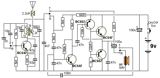

Mam tutaj schemat prostego walkie talkie. Gdzie wlutować kwarc np. 27 MHz, by odbierało na jednej częstotliwości ?
Prosiłbym o wyedytowanie w Paincie i pokazanie w ten sposób gdzie ma być.

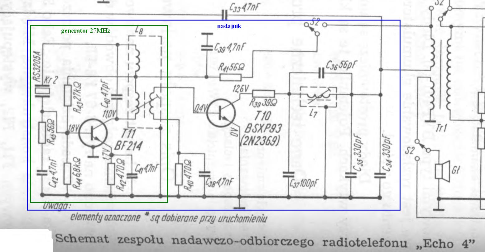

Porównaj te obrazki.

Strzelam.... Rezonator kwarcowy należy podłączyć do bazy BC547 (tego po lewej) ? Rolleyes

To nie jest układ, który można zmodyfikować przez wstawienie kwarcu.

W żadnym urządzeniu tego typu nie stosuje się w odbiorniku kwarców. Odbiorniki z definicji są superreakcyjne i pracują bez kwarców. Widoczne na schematach kwarce są wyłacznie stosowane podczas nadawania.
Dopiero w bardziej rozbudowanych superheterodynach stosowane są kwarce, ale to zupełnie inny typ urządzenia.

W zasadzie to ten układ można zmodyfikować przez wstawienie kwarcu. Oczywiście kwarc może działać tylko podczas nadawania, podczas odbioru musi być rozłączony -tak jak pisał Henryk to jest układ superreakcyjny. Ciekawa historia dotycząca układów supereakcyjnych, na logikę całkiem możliwa, układ taki ponoć umożliwiał odbiór emisji z rozproszeniem widma zabezpieczonej przed podsłuchem -typu frequency hopping o stosunkowo niskich "skokach".
