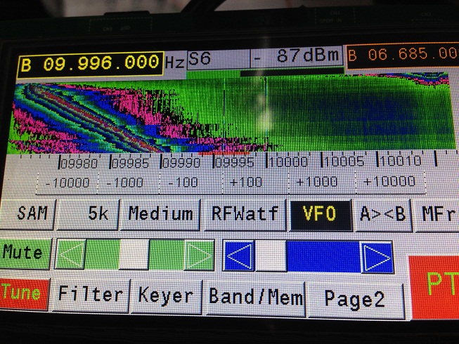

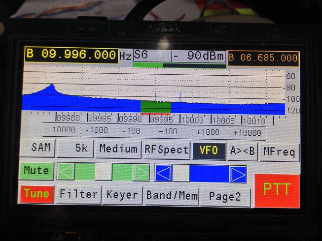

Sam opracowałem samodzielne rozwiązanie, które działa z modułem STM32F7Disco. zobacz:
http://www.wkiefer.de/x28/Red%20Pitaya.htm
Podziękowania dla Pavela Demina, który bardzo dobrze wspiera mój projekt.
73, Wolfgang

Czy możesz zamieścić software pod prezentowany moduł discovery ?
Z chęcią podzieliłbym się wrażeniami Smile
Jest niewielkie zainteresowanie platformą red pitaya w SP , trzeba będzie poczekać jeszcze ze 2 lata gdy koledzy w DL będą pozbywać się śmieci Smile

Czy możesz Wolfgand zamieścić quick video z pracy LCD -> chodzi o panfall..
