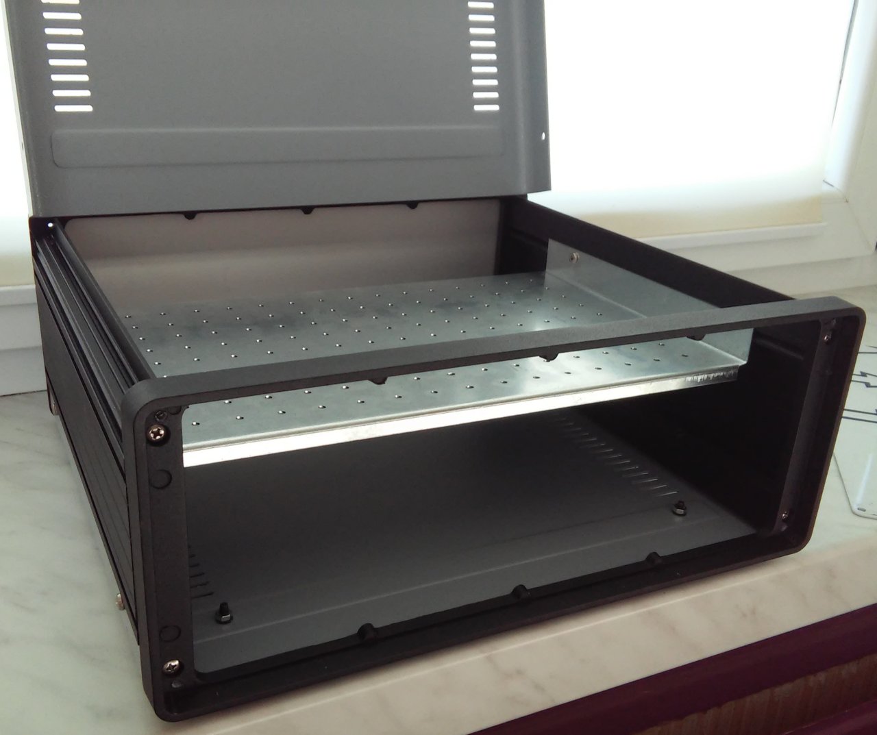

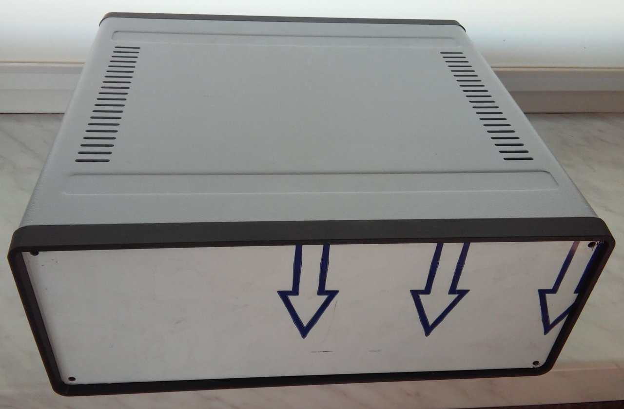

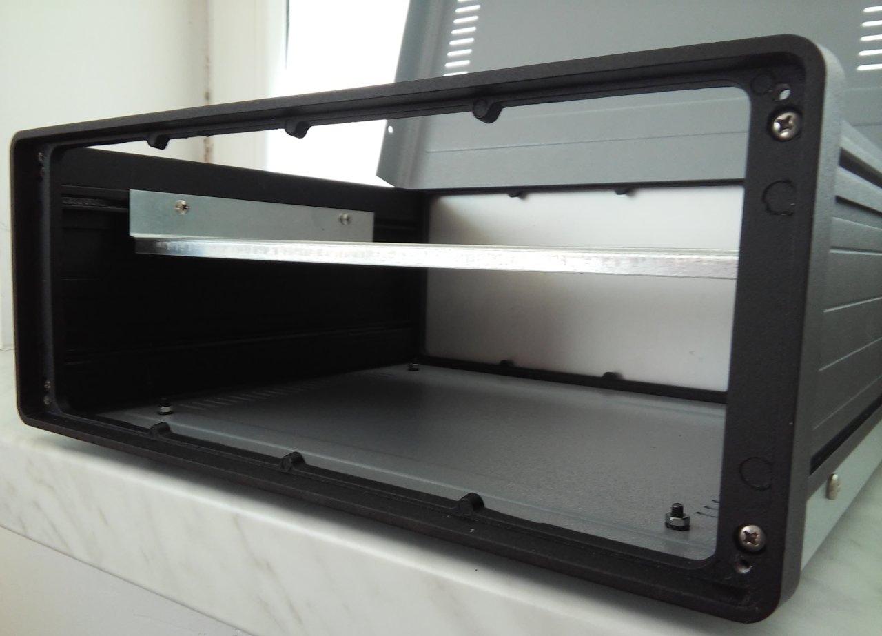

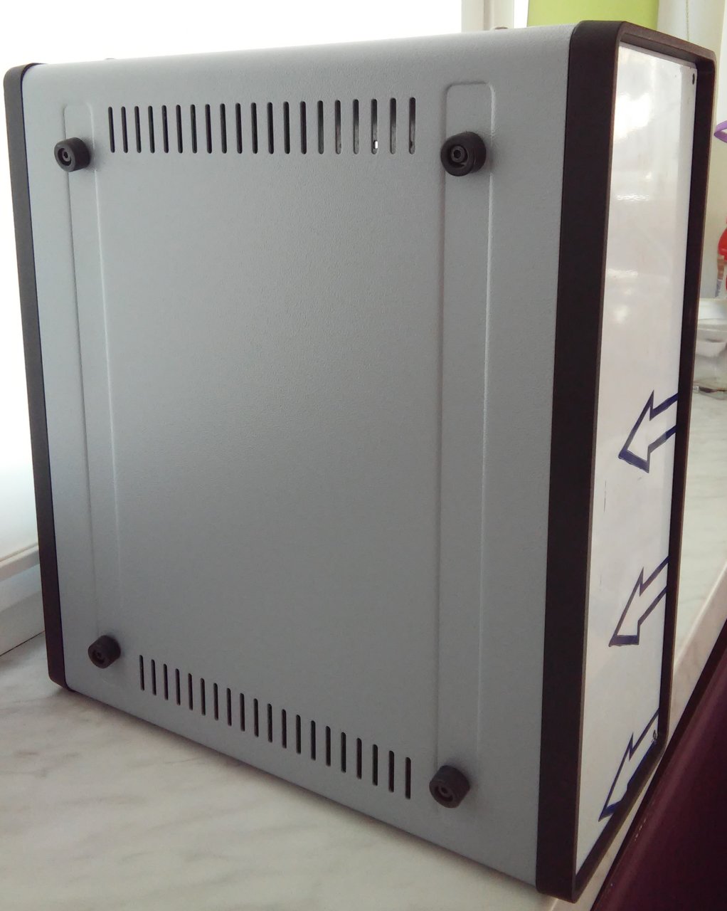

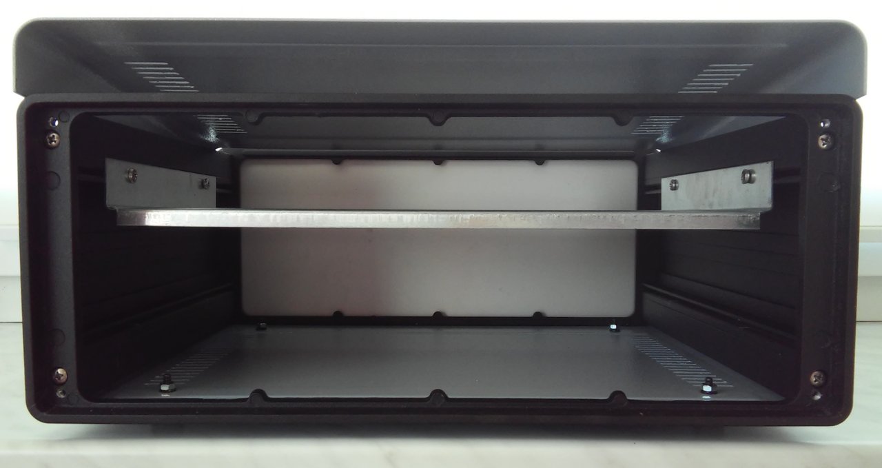

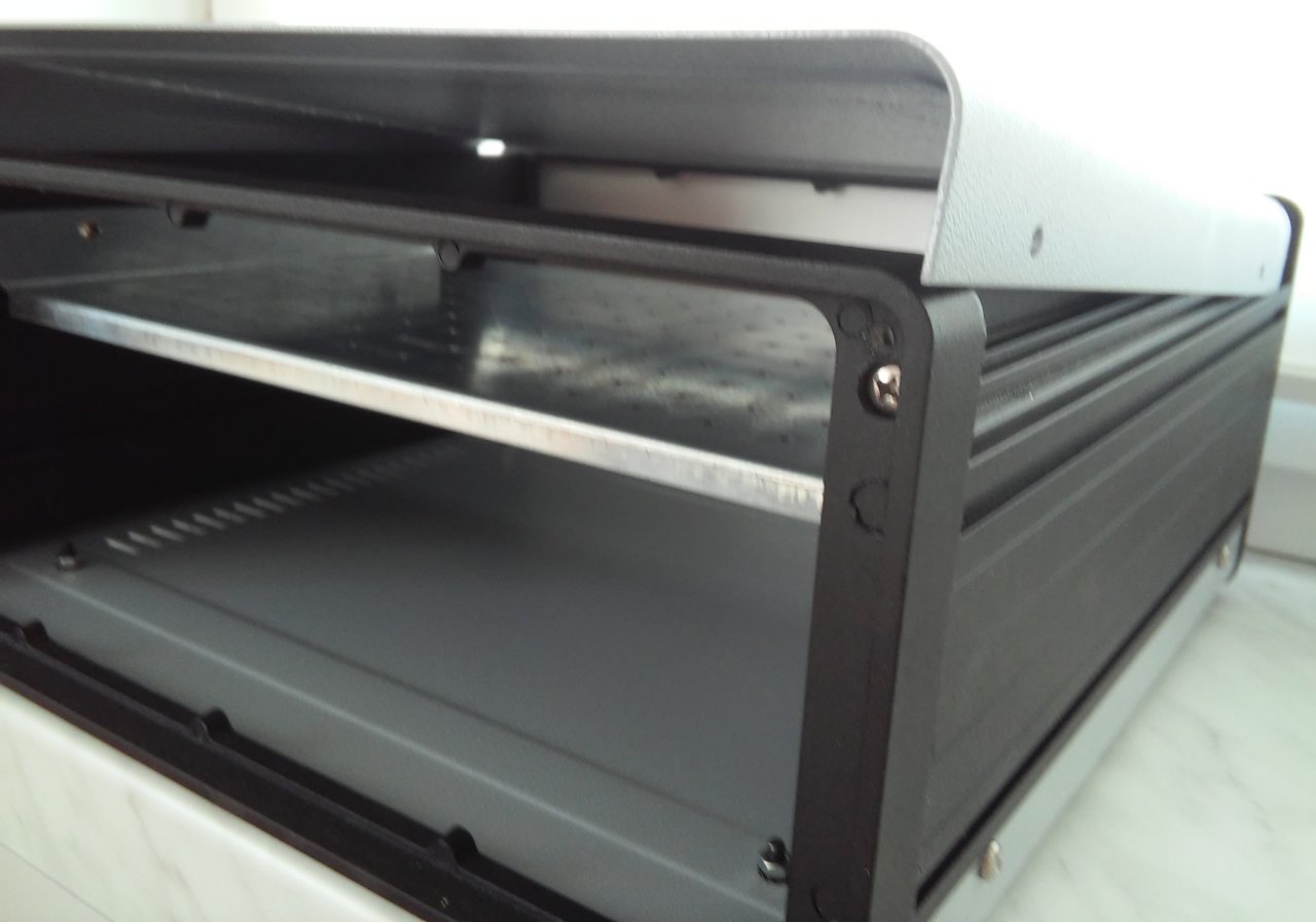

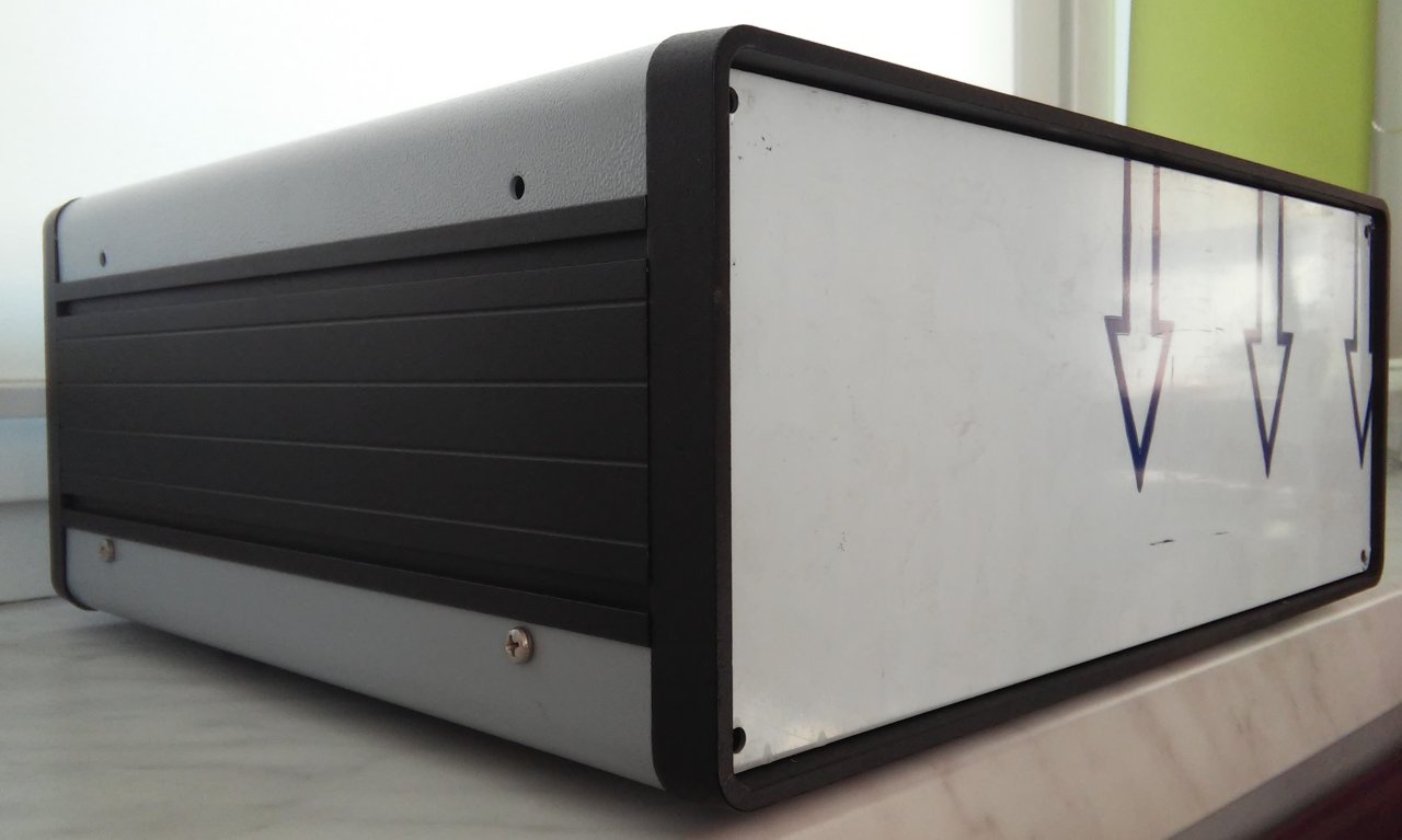

Co jakiś czas przewija się na forum dyskusja na temat obudowy.
Ostatnio w ofercie firmy Lispol pojawiła się obudowa aluminiowa, która idealnie nadaje się na obudowę do "większego" radyjka. Symbol obudowy oraz wymiary: DT-550 ;364x333x146 ( szer x gł x wys )
Jako, że stałem się posiadaczem takowej, zamieszczam kilka fotek. Może się komuś przydadzą....
73 Paweł

Widoczna półka jest al czy stal ocynk ? Ramka na froncie to ABS ?
19-02-2018 13:28
SQ8MVY Offline
Paweł
Liczba postów: 724
Dołączył: 30-07-2011
RE: Obudowa aluniniowa do TRX
Witaj,
Widoczna półka to stal ocynk 1 do 1.2mm wygięta z jednego kawałka, sztywna. Nawiercona cała w rastrze około 20 x 20 mm. Otwory średnica 3.5mm.
Ramka jest z grubego aluminium,jak sądzę odlewana. Czarne boki, to jest tłoczony profil aluminiowy. Całość jest solidna. Plastykowe są jedynie 4 nóżki od spodu. Blachy frontowa i tylna są z aluminium 1.5mm.
W załączniku pdf producenta z wymiarami
