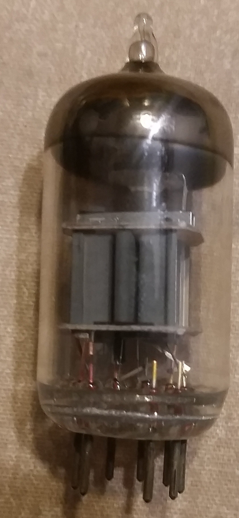

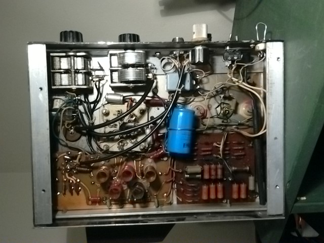

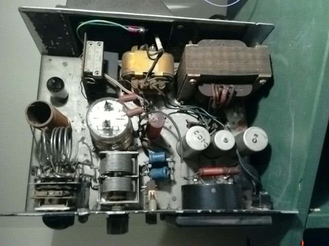

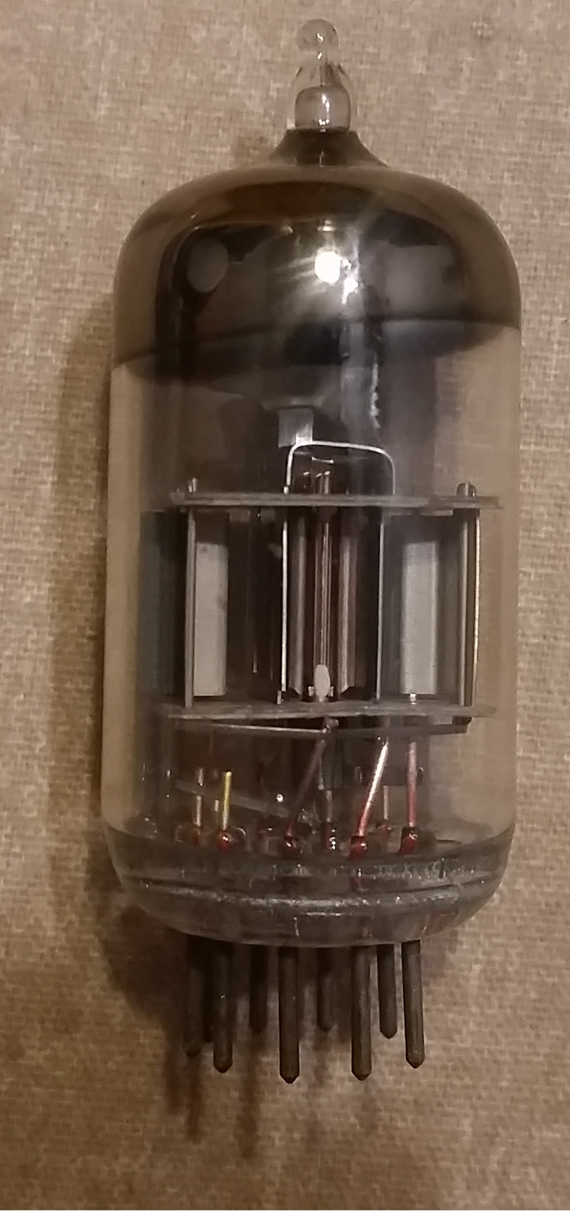

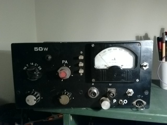

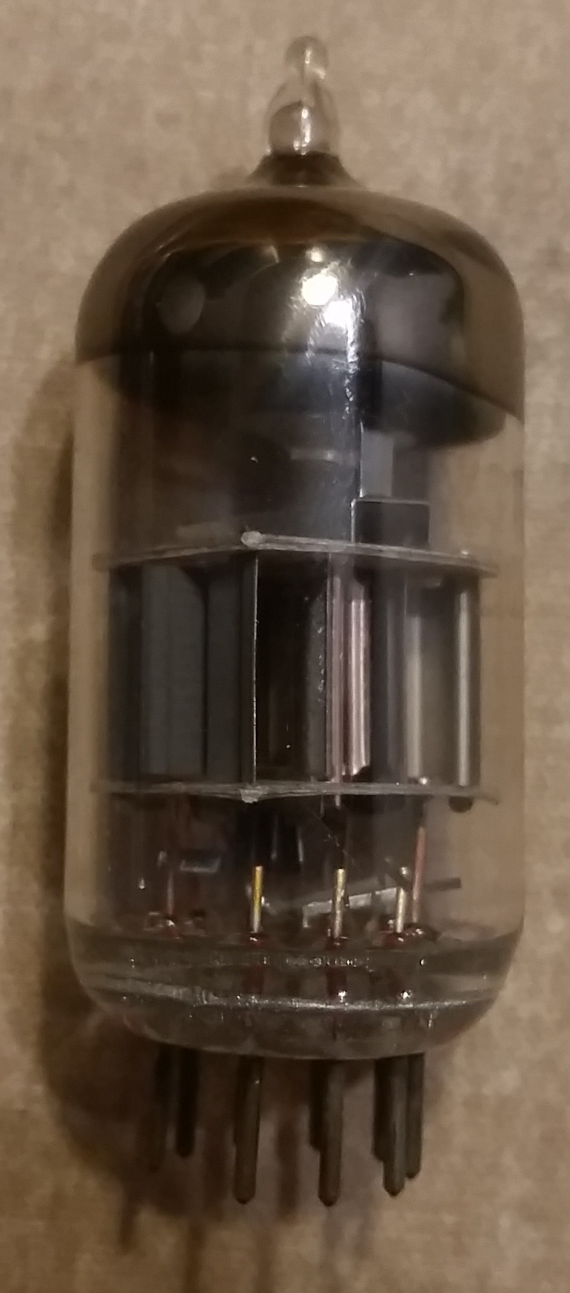

Stało się .... Frycz obdarował mnie tym ustrojstwem - i mam do niego zastosowanie - będzie dopałka do RBM .... ale lampka sterująca to jest dla mnie no-name - nieopisana. Zamieszczam fotki w celach pomocy przy identyfikacji.
Lampa końcowa to GI30, ale Frycz podesłał jeszcze coś co przypomina GU 29 ... również nieopisana, za to z piękną złotą podstawką.

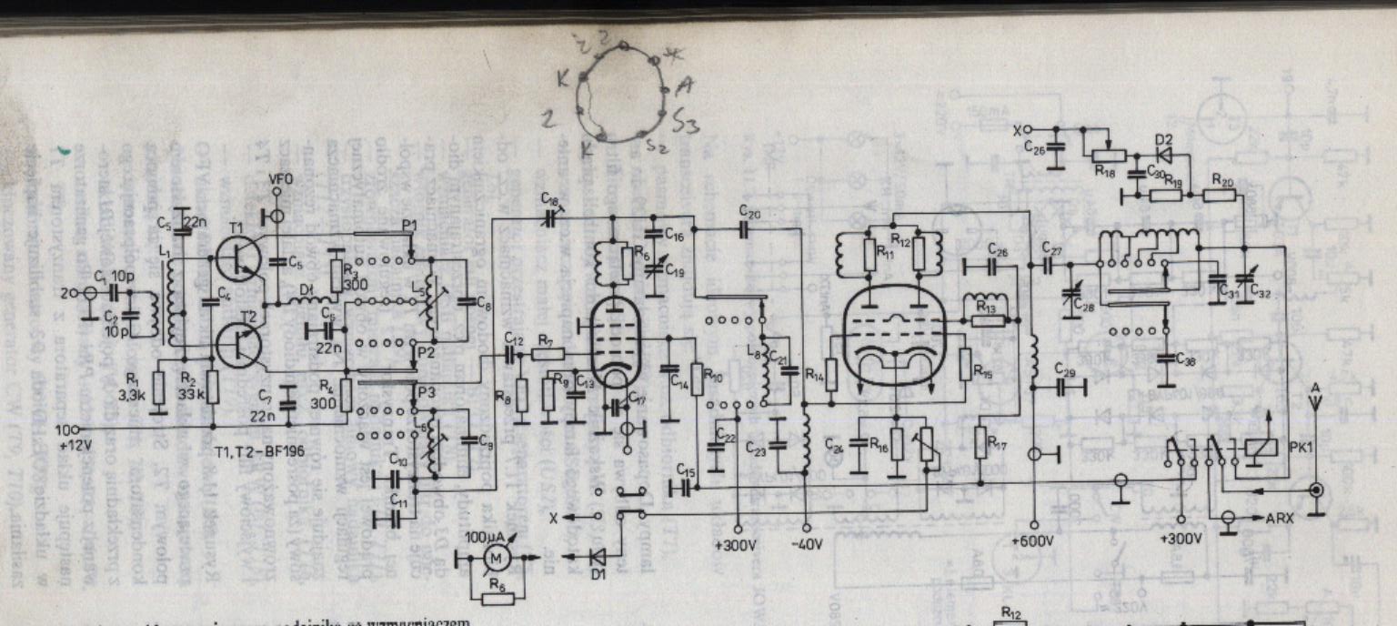

Mam jeszcze wolną cewkę antenową od RBM i szukam pomysłu jak ją wykorzystać aby zrobić PA do tego TRXa lampowego z ABC Krótkofalowca Słomczyńskiego... może na QQ
6P15P widzę że jest do dostania ... Rozrysuje ten PA gdy będzie deszcz.
Tegoroczny Burzenin jest lampowy - więc będzie się działo. Rysiu 100 W CW z GI30 !? ... damy radę ? :-)
Zasilacz daje 330 V anodowego ...
73 JERZY SQ9RFC

(09-04-2018 10:25)SQ9RFC napisał(a):  Tegoroczny Burzenin jest lampowy - więc będzie się działo. Rysiu 100 W CW z GI30 !? ... damy radę ? :-)
Spoko!
Mieszacz miałem na UL1042 w układzie rezonansowym (jak sp5ww w oryginale, wersja druga, opisana w Biuletynach PZK), sprzęgnięta poprzez obwód rezonansowy, tutaj dodałem mały wzmacniacz napięciowy na BC211, potem dopiero lampa 6P15P, z niej wyszło ponad 10W, dalej na GI30 z napięciem anodowym ok 650V. Minus na siatce pierwszej -30V z dwojga diod Zenera (po 15V każda). Nie chciało być mniej niż 100W.
Życzę powodzenia Jerzy!
Rysio!

SQ9RFC ....6Ż52P gorsza od E180F
