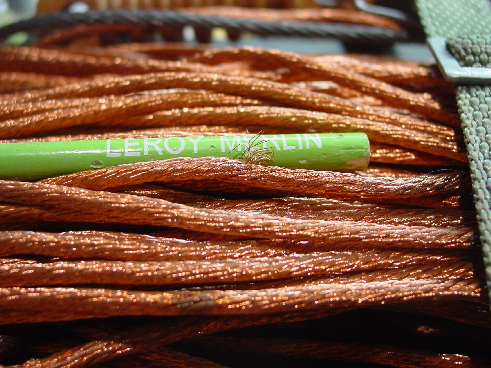

O taka linkę miedziana mi chodzi - to nie jest lica - druciki nie są izolowane - i nie do końca jestem pewny czy to jest miedź - te anteny były standardowym wyposażeniem dużych radiostacji układu warszawskiego. Na fotce na tle ołówka fragment uszkodzenia - które pokazuje średnicę tych drucików. I tu pytanie do kolegów przedmówców. Po co kombinować z takim dość kosztownym wynalazkiem ? Nie lepiej by było dać kawałek stalowej - grubo pomiedziowanej, albo pocynowanej, ostatecznie ocynkowanej linki stalowej ?
Pytanie które ponownie zadaje: dlaczego na R140 żołnierze nie stosowali PKL zamiast takiej linki ?

To nie jest lica w.cz. tylko plecionka miedziana. W pierwszym poście pisałeś o licy, więc zakładałem że wiesz co piszesz Smile.
PKL nie stosowano na linkę do anteny, bo to nie do tego było wyprodukowane.
Dlaczego tak "dziwną" plecionkę stosowano a nie drut, skoro jak Tomek mówi drut jest lepszy? No przyczyna jest prozaiczna. To co pokazujesz to jest antena polowa, która się musi łatwo rozwijać, nie pamiętać zwojów, nie łamać, pękać przy wielokrotnym nawijaniu na nawijak. Tych wszystkich kryteriów nie spełni linka PKL, bo jest sztywna, przy nawijaniu na nawijak i ponownym rozwinięciu pamięta zwoje i lubi pękać, podobnie jest ze stalą, że o Al nie wspomnę. Tylko miedź ma pewne - tu pożądane - cechy mechaniczne. Dlaczego nie drut miedziany? Drut miedziany przy nawijaniu na nawijak pamięta zwoje, przy częstym nawijaniu i odwijaniu łamie się. Tylko linka wykonana z cieniutkich miedzianych drucików jest giętka i zachowuje się jak sznur, nie plącze się, nie łamie, a po odwinięciu nie jest pofalowana. Można ją setki razy odwijać i nawijać bez uszkodzenia. Teraz już chyba jest oczywiste, że nie jakieś super, hiper przewodzące własności miedzi tu decydowały, ale kwestie mechaniczno-praktyczne. Przede wszystkim. Oczywiście miedź jest przy okazji najlepszym przewodnikiem co dodatkowo jest in plus. Ale nie to jest najważniejsze w zwijanej antenie polowej! Gdybym wiedział, że o takiej lince piszesz, to od razu bym CI odradził. Mam taką samą i po 2 latach wiszenia na durnym śląsku cała się zrobiła zielono-brązowa. Inaczej się stroiła na deszczu a inaczej gdy było sucho. Ona po utlenieniu chłonie wodę jak gąbka i schnie tydzień, bo woda wnika między te wszystkie druciki. Olałem ją i leży gdzieś w garażu. Była by dobra i na lata, gdyby była w powłoce z tworzywa. Ale takie też potem robili. Powłoka była zielona a w środku chyba taka sama, choć może ciut mniej miedzi. Da się kupić na pazzegro czasami.
http://www.tdm-electronics.com/katalog3/...250010.JPG
