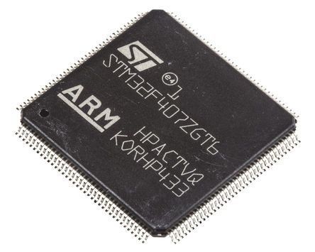

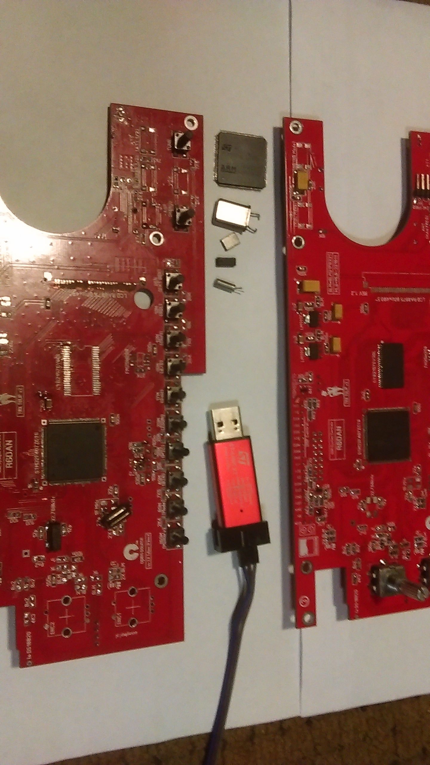

Płyta Tulipana nr3 Kontroler od Artura ,procesor od chińczyka stm32f407zgt6
,obsadzą,zaprogramowana,uruchomiona jest ok
płyta nr2 DSP procek od chińczyka 32f407vet6 zaprogramowana i brak komunikacji DSP z Kontrolerem.Telefon do Artura może kondensatory w RC filtru 100pf na większy dałem podnoszę mierze jest OK ,złe polutowane podnoszę procki sprawdzam lutuje jeszcze raz dalej komunikacji brak poprawiam luty korbową i katastrofa w nerwy zrobiłem zwarcie i uwaliłem stm32f407zgt6 trudno zamawiam w TME nowego x 2 szt na zapas( szkoda czasu na dostawę z Chin ). Grzeje Hot Air-em i odparzam druk pod prockę no koniec świata.Zamawiam następną płytkę i lutuje nowego procesora z TME podpinam pod ST-LINK V.2 i program nie widzi procka zasilanie jest OK brak drgań na kwarc 16MHz i 32.768KHz wymieniam na inne brak nadal signalu na oscyloskopu .No tak klapa totalna procesor martwy kontroler tak samo.
Gdzie się jajo zrobiłem?

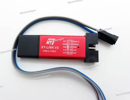

Sprawdzam ST-LINK V.2 na płytce DSP działa.
Procesora 32f407vet6 widzi kasuje programuje wsad .Jest w połowie dobrze. Ale na szczęście mam zapasowy egzemplarz stm32f407zgt6 i lutuje na stare płytkę podpinam zasilanie sprawdzam miernikiem jest ok
i kilka RC elementu,rezonatory (minimum system ARM STM32F4 core board). Podpinam pod ST-LINK V.2 program ST-LINK Utility nie widzi procka dalej to samo brak drgań na kwarcu .
Proszę o poradę podpowiedz co mogę zrobić lub czy nie daj Boże dwa procka z TME są lewe ??

(25-11-2017 19:59)SQ6IYY napisał(a):  ... zasilanie jest OK brak drgań na kwarc 16MHz i 32.768KHz wymieniam na inne brak nadal signalu na oscyloskopu .No tak klapa totalna procesor martwy kontroler tak samo.
STM-y mają to do siebie, że domyślnie startują z wewnętrznego generatora - jest ich kilka w środku. Ponadto, to prawie wszystkie wewnętrzne bloki są wyłączone. Pracuje jedynie rdzeń ARM, pamięć RAM i FLASH i generator wewnętrzny.
Do czasu, aż STM nie zostanie zaprogramowany oraz oprogramowanie nie przełączy wewnętrznego źródła zegarowego na zewnętrzne nie będzie widać żadnych przebiegów na kwarcach - jest to całkowicie prawidłowy objaw.
Do prawidłowego zaprogramowania STM-a, wystarczy podać na niego zasilanie, ustawić odpowiednie poziomy na pinach BOOT0 oraz BOOT1 ( ale i to nie zawsze). Pin RESET jest wewnętrznie podciągnięty przez rezystancję do VDD, więc z zewnątrz można go zostawić wiszącego.
Reszta do zaprogramowania jest niepotrzebna.
Jeżeli procek jest ok, to musi się dać rozpoznać i zaprogramować. Tu nie ma żadnej magii.
Szukaj błędów na PCB.- mikrozwarcia, zimne luty. Podepnij zasilanie i sprawdź jakie są napięcia na STM-ie, stabilizatorach - ma być 3.3V. Koniecznie sprawdź jaki jest pobór prądu. Sprawdź stany pinów BOOT0 oraz BOOT1 - tu popatrz na schemat jakie powinny być.

tak podane 3V3 na nogi procesora sprawdzone zasilanie i masę prąd 3.5mA.
Ustawić odpowiednie poziomy na pinach BOOT0 oraz BOOT1 logiczne 0 zworki na BOOT0 oraz BOOT1 logiczne kombinacje 0,0 0,1 ,1,0 1,1 też nic
Pin RESET jest wewnętrznie podciągnięty przez rezystancję do VDD tak
Zwora do masę nie założona
Dwa procesora na dwie płytę i oba martwe ??
