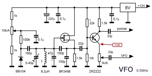

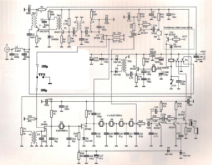

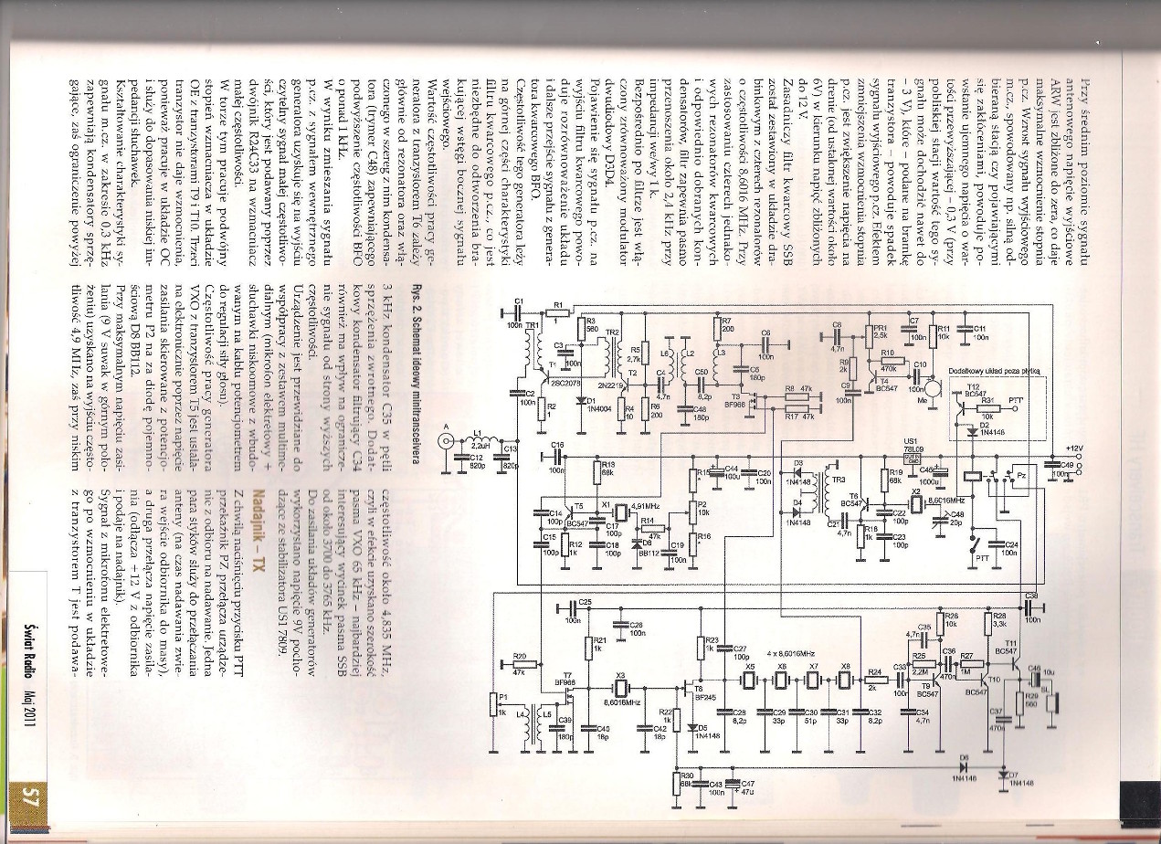

W konstrukcji tej wykorzystano przestrajanie oparte o rezonator 4.91 MHz z BB112...

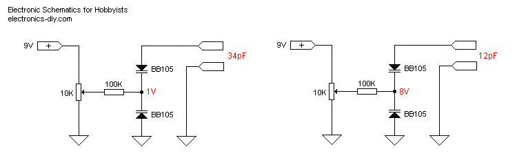

Ja chciałbym zrobić VFO na diodach BB105 i obwodzie LC, ale chciałem się dopytać co jest do usunięcia ze schematu a co dodać. Nie chcę "wylać dziecka z kąpielą".
Mam zamówić w AVT części do niego i zwlekam z powodu tego nieszczęsnego układu do przestrajania częstotliwości tegoż układu.
Proszę o pomoc. Smile

Wrzuć w Google hasło ,,generator przestrajany Seilera". Myślę, że obrazki schematów pozwolą Ci zdecydować się na jakiś układ.

Adrian,
z własnego doświadczenia - tylko Seiler! Zastanów się natomiast, czy aby na pewno chcesz ryzykować stabilnością częstotliwości.

(05-11-2017 11:31)SP7EZG napisał(a):  Adrian,
Cuś takiego chcę zastosować.

RE: VFO zamiast VXO
4U Smile

Oooo Wojtku.... Punktujesz u mnie. Dziękuję. Teraz wszystko jasne. Takie 4U rozwiązują całą sprawę lepiej niż tysiąc słów.

W VFO tym chciałbym zastosować diodę BB105 x2 to potrzebny będzie ten kondensator 0.1uF przy rezystorze 100kom ?
Inna sprawa. Czy można zamienić te rezonatory na kwarce o częstotliowści 10MHz w tym transceiverku ?

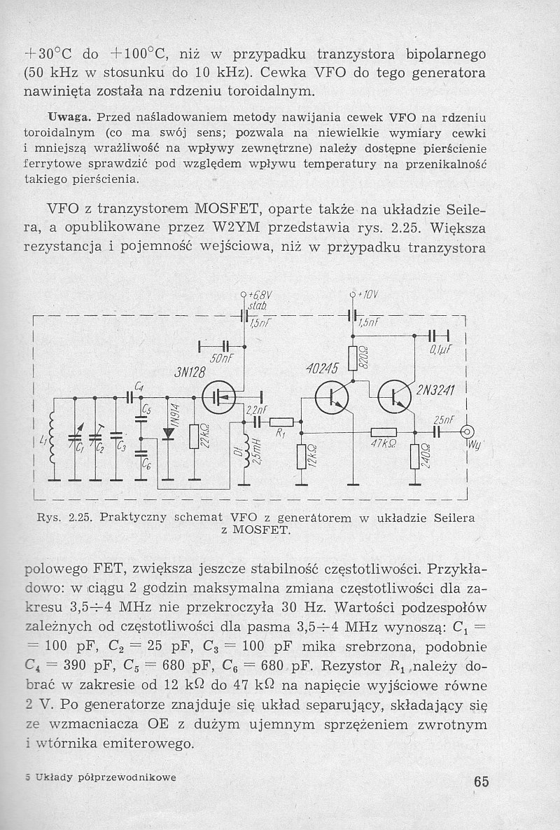

Podejrzyj może pierwszego Kacpra, zobacz jak tam to było robione.
Osobiście poszukuję od kilku dni Seilera na kilka mega, ale trzeba jednak usiąść i przeliczyć, bo wszystko co jest jest niestety na UKF. Swoja drogą chętnie bym się dowiedział jak się liczy taki generator....

(14-11-2017 9:06)SP7EZG napisał(a):  Podejrzyj może pierwszego Kacpra, zobacz jak tam to było robione.
W załączeniu układ VFO w układzie Seilera zamieszczony w książce Wiktora Chojnackego pt "Układy półprzewodnikowe w urządzeniach krótkofalarskich"
