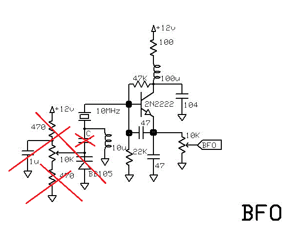

Jaką pojemność ma mieć kondensator C umieszczony w schemacie BFO ?
Czy rezystor 47k i 22k mają łączyć się z bazą tranzystora 2n2222 oraz czy 47pF od strony 22k ma łączyć się z emiterem, tegoż że półprzewodnika ?

(27-09-2017 9:46)SQ8NZD napisał(a):  Jaką pojemność ma mieć kondensator C umieszczony w schemacie BFO ?
BFO w Antku.Zobacz na łączenia kondensatorów i rezystorów z półprzewodnikiem.

Antek to inna historia... Tu jest inne BFO.

BFO Antka jest bardzo podobne.

Pisałem do redakcji ŚR i powiedzieli mi, że ma być bez połączeń (tam gdzie nie ma kropek). iiiiiiiiiii jestem w kropce heh Confused . Niechaj ktoś jeszcze potwierdzi mi jak ma być.

Proponuję zrozumieć zasadę działania układu.

A jak myślisz, czy bez połączenia baza tranzystora będzie spolaryzowana?

(30-09-2017 19:05)SP5GOA napisał(a):  A jak myślisz, czy bez połączenia baza tranzystora będzie spolaryzowana?
OK. Czyli "mistrz" SP5AHT się mylił ......
