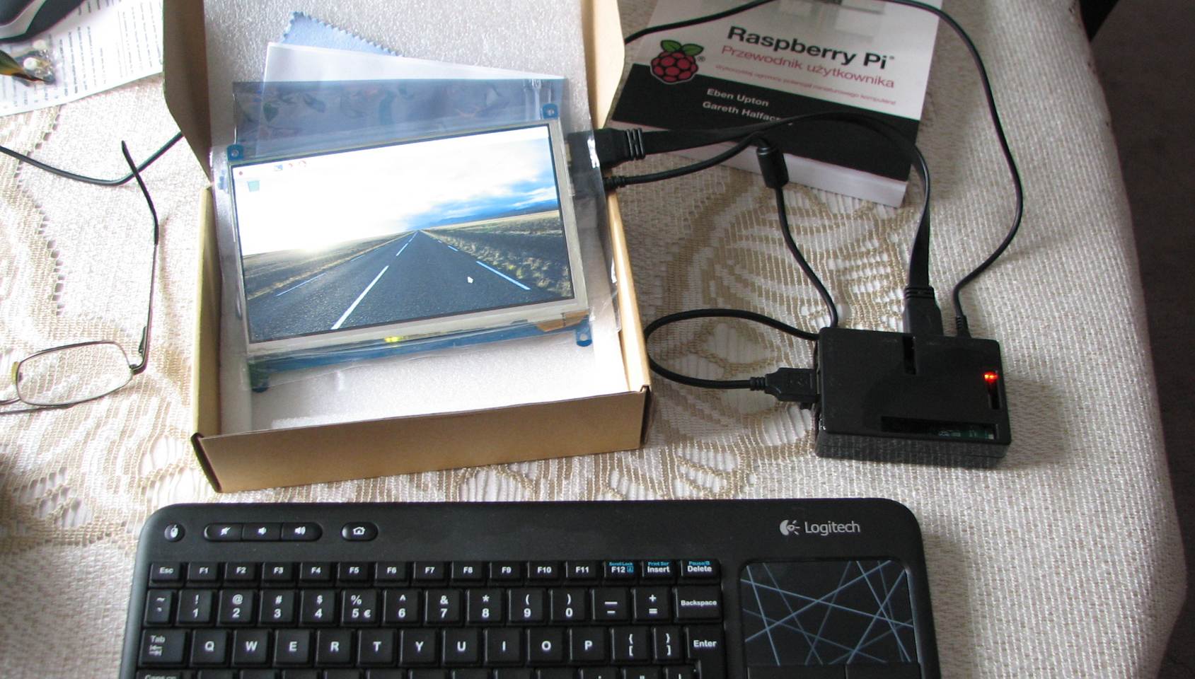

Konfiguracja bazowa uruchomiona:
- Raspberry Pi 3,
- klawiatura bezprzewodowa z padem - Logitech K400, może być zwykła USB i mysz,
- wyświetlacz 7" HDMI LCD ( C ) z dotykiem pojemnościowym,
- zasilacz kostkowy 3,1 A (zasila malinę i LCD)
- 32 GB SD Card 10
Na komputerze PC:
- ściągamy ostatni obraz systemu z https://www.raspberrypi.org/downloads/raspbian/ dokładniej "Raspbian Stretch with desktop" wersja wrzesień 2017 kernel ver. 4.9. Uwaga: plik zip ma 1.7 GB.
- plik rozpakowałem z pomocą 7Zip-a. Uprzedzają, że zdarzają się błędy przy rozpakowaniu. Ja ściągałem 2 razy. Wypakowujemy się obraz "2017-09-07-raspbian-stretch.img" o wielkości 4.9GB !!. Trzeba mieć na to miejsce na dysku.
- kartę SD podłączyłem do PC przez interfejs USB/SD ponieważ w moim starym notebooku nie ma slotu SD.
- miałem już wcześniej zainstalowany Win32 Disk Manager (z pliku instalacyjnego Win32DiskImager-0.9.5-install.exe). Odpalamy Win32 Disk Manager.
- podajemy położenie wypakowanego przed chwilą pliku obrazu systemu Raspbian. Podajemy urządzenie na które trafi obraz systemu Raspbian - TO MA BYĆ KARTA SD WIDZIANA JAKO DYSK !!!! Pomyłka w tym wyborze może się skończyć katastrofą !!! Program ostrzega. 5 razy sprawdzić przed kliknięciem w COPY.
- trochę to trwa tak jak ściąganie i wypakowanie. Na końcu jest komunikat o poprawnym nagraniu obrazu systemu na kartę SD.
- do pliku config.txt na karcie SD, na końcu pliku, prostym edytorem dopisujemy:
max_usb_current=1
hdmi_group=2
hdmi_mode=1
hdmi_mode=87
hdmi_cvt 1024 600 60 6 0 0 0
hdmi_drive=1
i zapisujemy plik.
Karta SD z obrazem trafia do maliny. Łączymy zestaw: Pi z LCD, klawiaturą, myszą, siecią ethernet (do routerka) i zasilaczem. Włączamy zasilanie czekamy cierpliwie na pełne bootowanie i ...... cieszymy się nowym komputerkiem. Ekran powinien reagować na dotyk, jak w tablecie. Możemy zacząć od surfowania w internecie. Powodzenia.
Pozdrawiam,
Mirek
(Ten post był ostatnio modyfikowany: 12-09-2017 16:00 przez SP5KC.)

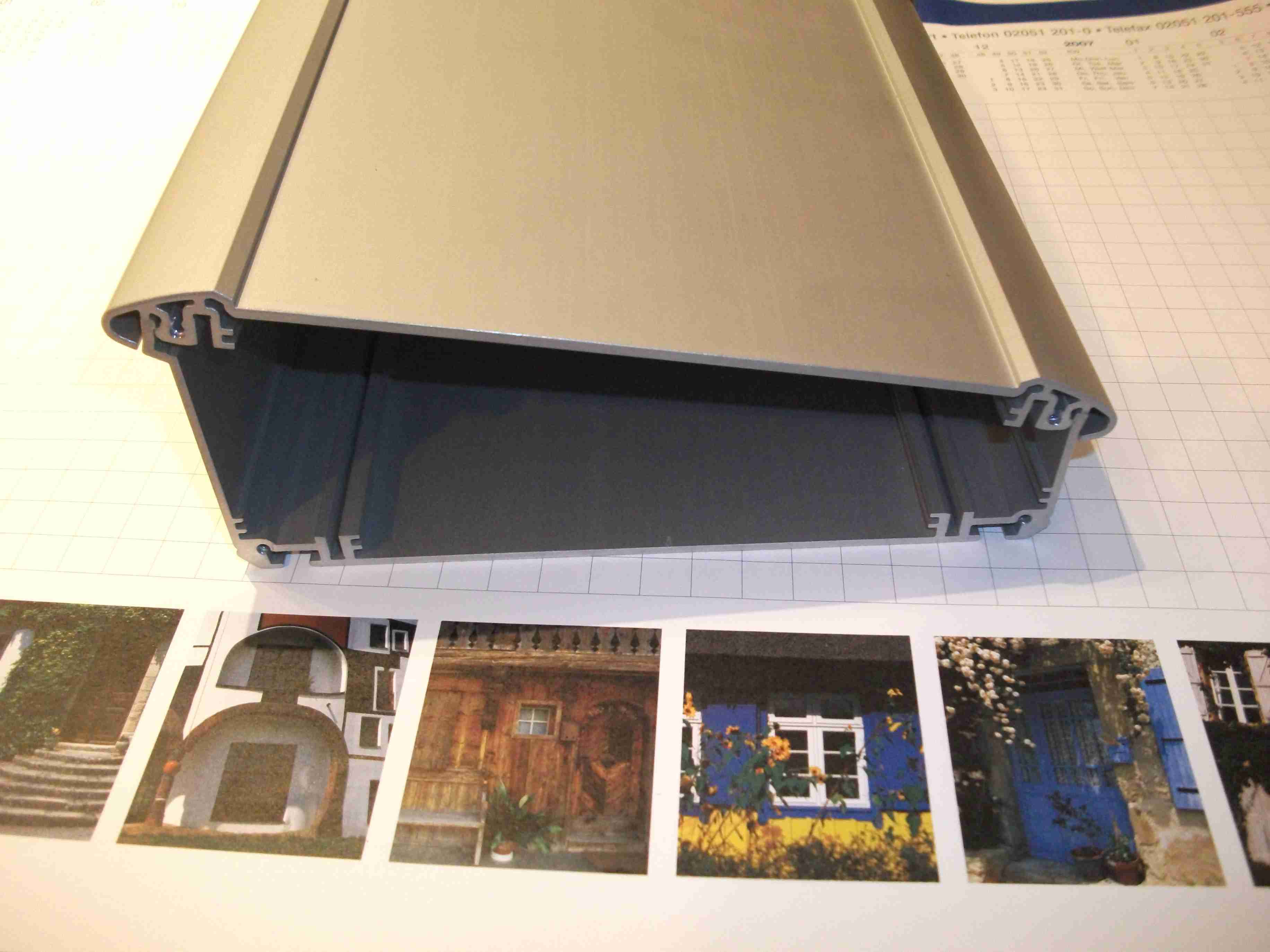

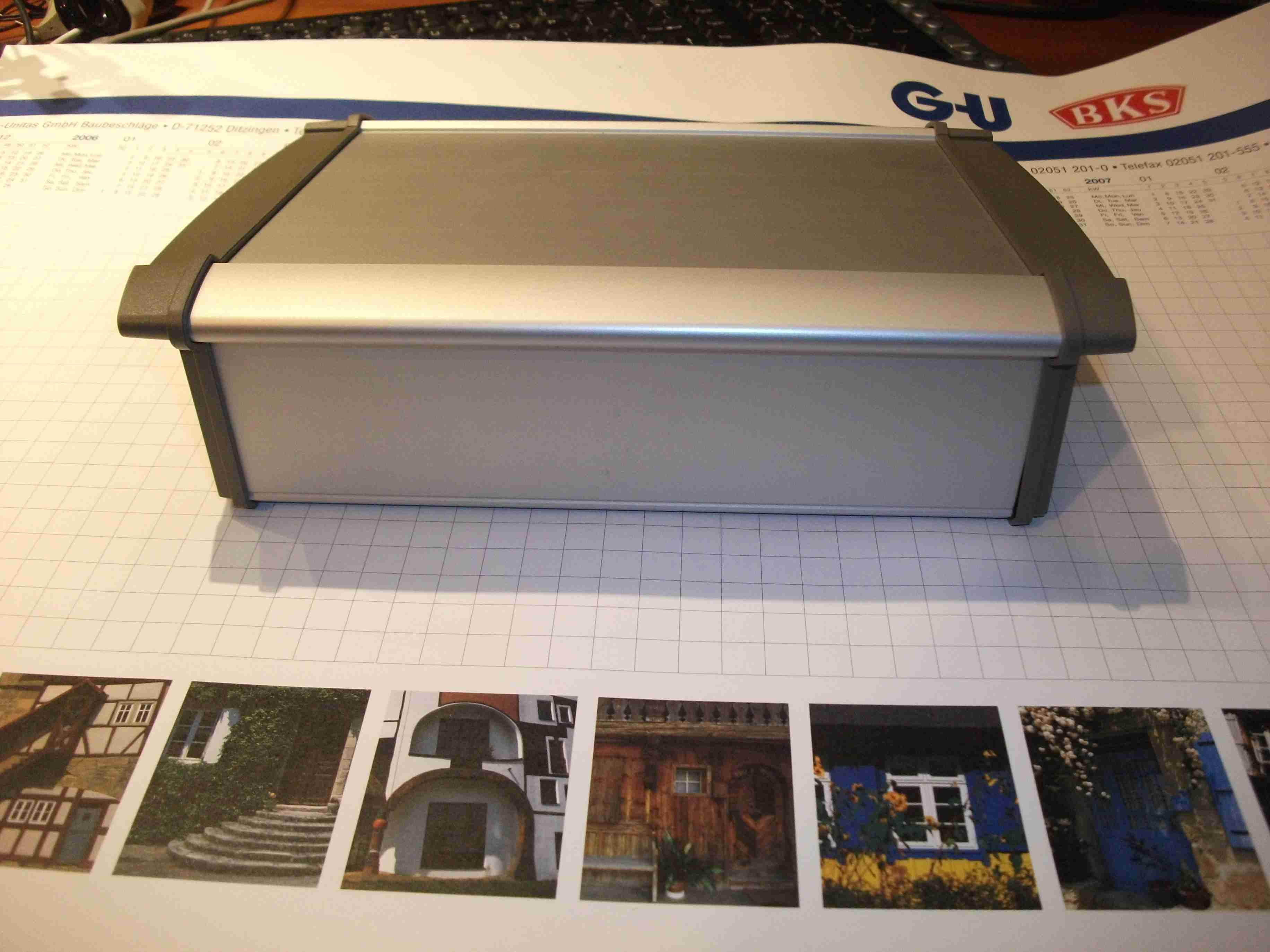

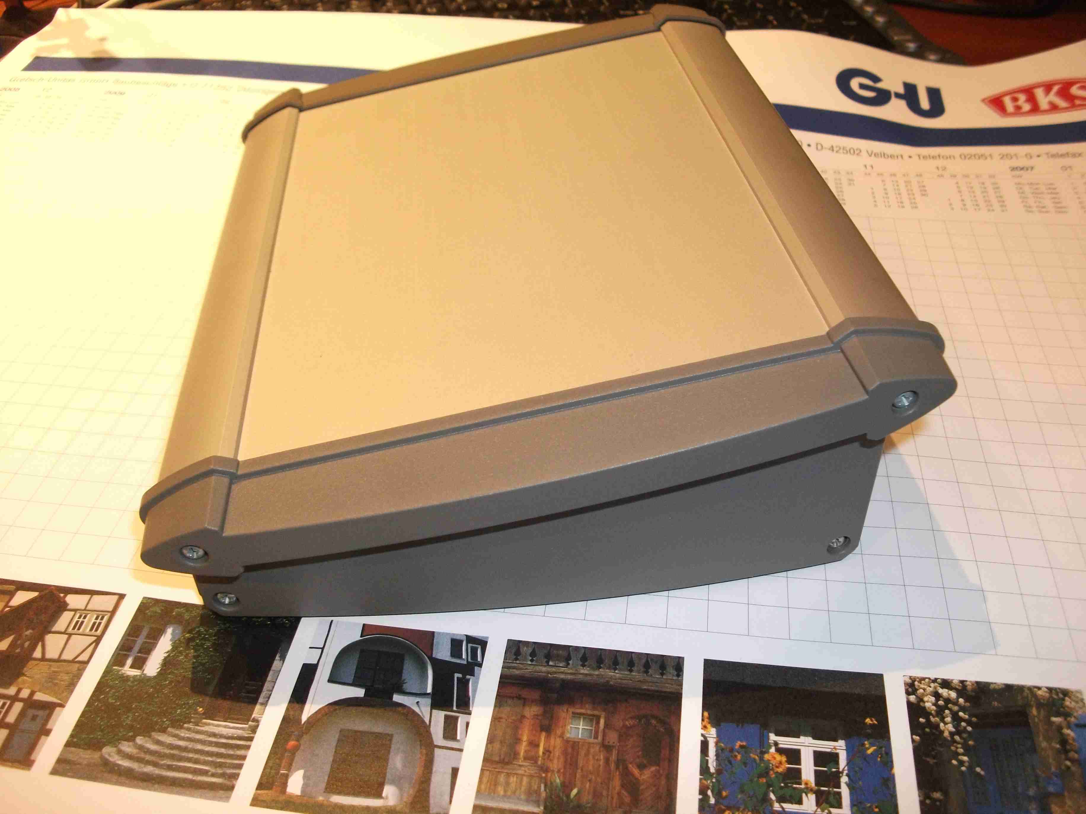

Poddaję pod rozwagę wykorzystanie poniższej obudowy o wym.240x180x70/40 .Producenta w tej chwili nie pamiętam lecz kupowana w kraju. Jest to do ustalenia.
Pozdrawiam Zdzisław
.jpg  DSCF7085-1.jpg (Rozmiar: 166.63 KB / Pobrań: 1811) İmage İmage İmage
.jpg  DSCF7091-1.jpg (Rozmiar: 219.82 KB / Pobrań: 1240)

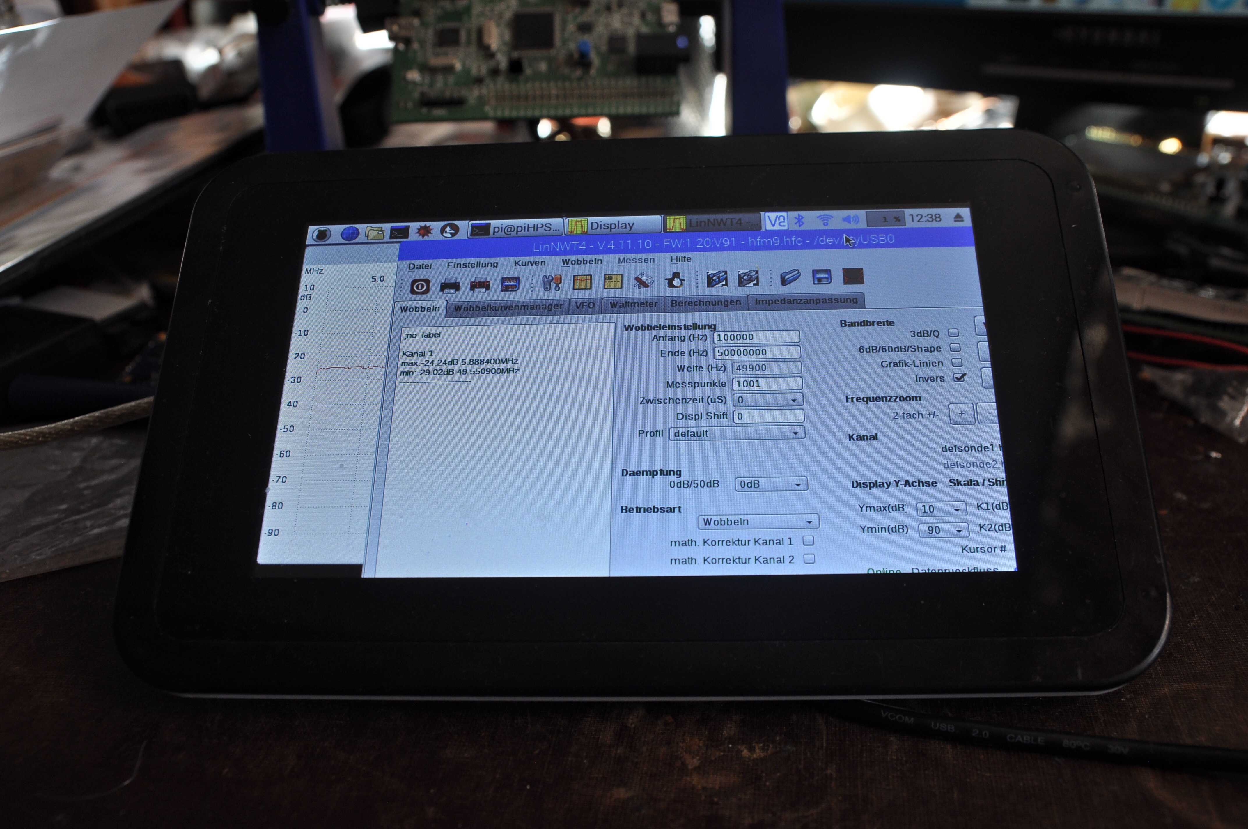

Należy mieć na uwadze, że platforma Raspberry posiada na pokładzie procesor z rdzeniem ARM. Zwykłe desktopy zazwyczaj pracują na procesorach opartych o rdzeń x86/x86_64. Jak widać są to całkowicie różne architektury procesorów.
Program skompilowany dla x86 nie będzie działał pod ARM-em i na odwrót. Wspaniałą cechą idei opensource, a takim jest linuks, jest to, że dostępne są kody źródłowe programów. Tak więc, jeżeli nie ma skompilowanego interesującego nas programu na danej platformie, możemy pokusić się o samodzielną kompilację. Niekiedy wystarczy prosta kompilacja, ale nieraz trzeba kod źródłowy dostosować do specyficznych właściwości docelowej platformy.
Program do obsługi NWT - WinNWT/LinNWT jest otwarto źródłowy. Nie wiem, czy jest gotowa wersja pod Raspberry, ale jeżeli nie ma to można spróbować go zbudować we własnym zakresie....
Procesor w Raspberry jest na tyle "potężny", że może bardzo wiele....
