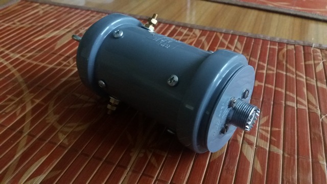

Hej!
Możecie podpowiedzieć jakich puszek używacie na baluny?
Te "marketowe" mają zbyt miękkie ścianki. Coś muszę zamówić, a nie zaszkodzi zapytać.

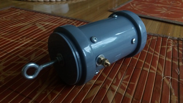

Ja używam takich puszek

Oooo fajny pomysł...dobrze, że napisałem, dzięki! Smile
