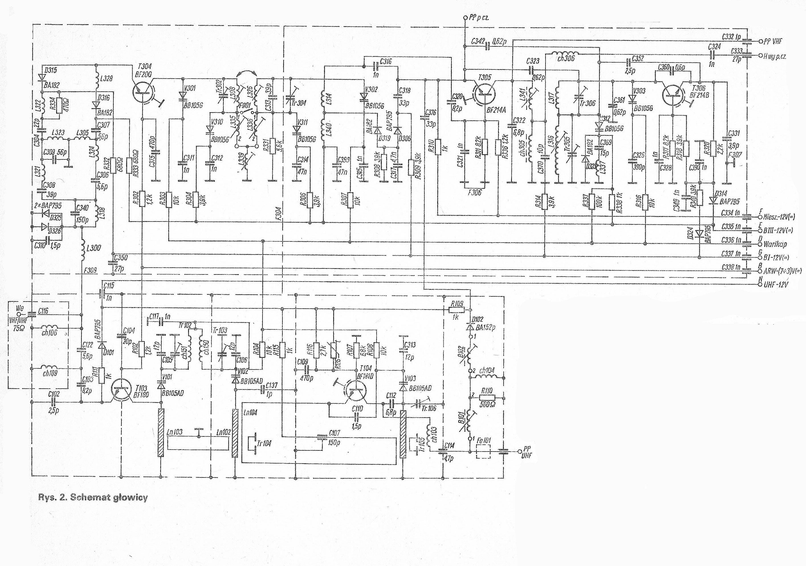

Szukam schematu sprawdzonego VCO na zakres częstotliwości w temacie, może ktoś się natknął na coś takiego? Pierwszy pomysł schemat ze starych głowic telewizyjnych, ale niestety brak literatury.

Schemat polskiej głowicy ZTG 65
