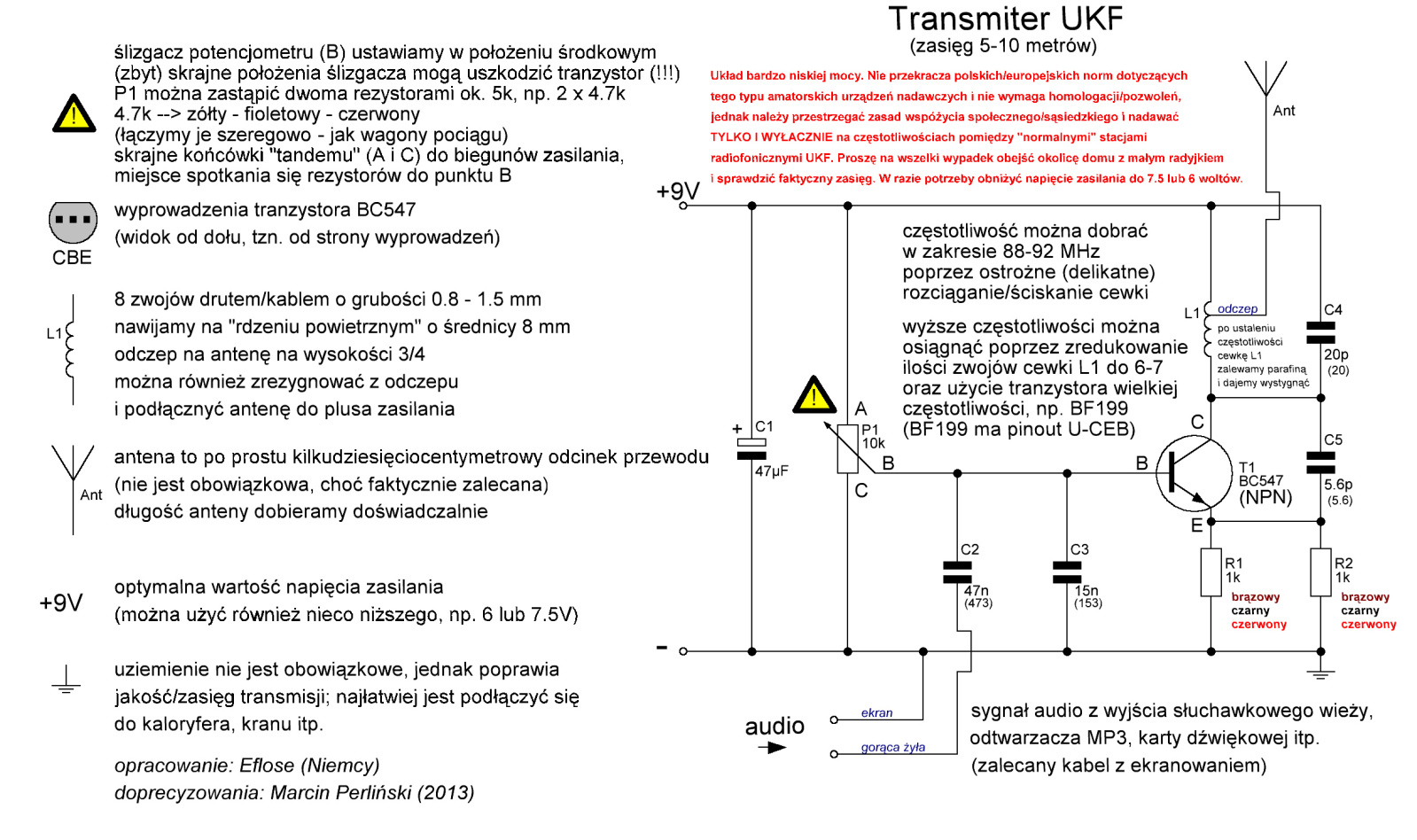

Jak poszerzyć pasmo generowanego przez ten transmitter ?
Podłączałem go pod smartphona i było słychać muzykę, lecz nadajnik ma wąskie pasmo. Nie da się tego słuchać.....
Proszę o poradę.

Spróbuj zmniejszyć wartość pojemności C3 .

tylko ze modulacja na bazie tranzystora daje AM! To jest nadajnik AM a nie FM. Zostaw to i zaglądnij tutaj: https://www.google.pl/search?q=simple+fm...Hw#imgrc=_

Ten schemat ma te same wady co wcześniejszy, różni się jedynie dodatkowym wzmacniaczem mikrofonowym. Jeśli chodzi o poprawną modulację częstotliwości to odpowiedniejsze będą układy z diodą pojemnościową np taki http://circuit-zone.com/index.php?electr...roject=668

Powyższe schematy generują jednocześnie dwie modulacje. Zmiana prądu bazy powoduje bardzo słabą modulację amplitudy. Zmienia się jednocześnie pojemność wewnętrzna tranzystora wywołując wystarczającą do nadawania FM dewiację. Dewiacja może nawet dochodzić do 150kHz, a więc jest absolutnie wystarczająca, a nawet za duża do normalnego szerokiego radiowego FM. Maksymalnie powinno być 75kHz.
Pasożytnicza modulacja amplitudy jest rzeczywiście generowana przez ten układ, ale jest niewielka i w tak prostym układzie naprawdę nie przeszkadza.
Powyższe schematy będą działać na FM. Nie ma sensu komplikować tych układów przez dodawanie diody pojemnościowej, bez niej działają prawie tak samo.
Nikt jednak nie zauważył, że żaden ze schematów nie posiada preemfazy. Bez układu preemfazy dźwięk nadajnika odsłuchiwany w radiu będzie brzydki i głuchy - pozbawiony wysokich tonów.
Poczytaj sobie Adrianie w necie co to jest preemfaza i spróbój znaleźć podobny schemat, ale jednak zawierający preemfazę.

Można jeszcze zastosować układ stricte z tranzystorem reaktancyjnym. Jako element bierny powinien dać się wymodulować w FM całkiem spokojnie.

ten zmontowny przez Ciebie transmiterek jednotranzystorowy (z Twojego pierwszego postu) zlutowałem (schemat, który załączyłeś, to ja kiedyś przerysowałem z odręcznej babraniny tego Niemiaszka Eflose z youtube), uruchomiłem i działa on od kilku lat u mnie znakomicie (jak na tak "jaskiniową" konstrukcję), śmigając czasem nawet 24/24 7x7 i podając w eter sygnał niemieckiego radia z satelity (wzgl. audio z TVP INFO dla Mojej Mamy) na teren niewielkiego pohitlerowskiego (1935) domku ceglanego jednorodzinnego (kwadrat 10 x 10 m x 1 piętro + strych), a nawet kawałek poza.
Nie ma raczej żadnego ekstremalnego problemu z jakimś katastrofalnie wąskim pasmem przenoszenia akustycznego (no chyba, że mi słoń na ucho nadepnął i się po prostu nie znam - moim zdaniem może szału jeszcze nie ma, ale i jakiejś tragedii też chyba jeszcze nie). Mam w miarę dobrze ustawiony punkt pracy tranzystora telpodowskim helitrimem (potencjometr montażowy precyzyjny "bardzowieloobrotowy", 10k), dość porządnie wysycony wysokimi i niskimi tonami sygnał audio (preset "classic") z gniazda słuchawkowego duży Jack z wieży Samsunga podłączonej do tunera satelitarnego oraz antena w postaci trzymetrowej, dość grubej (antenowej?), linki miedzianej (takiej fabrycznie plecionej z włosków, podobna trochę do fosforobrązowej), uformowanej na kształt litery J (gdzie laseczka pionowa ma około 2 metry). BC547 oryginalny, nie malowanka (ale to chyba nie jest aż tak istotne przy tak banalnym układzie, śmigającycm minimalnie poniżej 100 MHz), zasilanie miałem kiedyś 8 V, a teraz mam 12 V z zasilacza stabilizowanego wtyczkowego od wzmacniacza anteny siatkowej TV (przy 12 V sygnał wcale nie leci dalej, ale przynajmniej porządnie w pełni wysyca obszar domu). Układ nadawczy z bardzo prowizorycznie poobkładany blaszkami/alufolią w celu ekranowania (odbuczenia), precyzyjne dostrojenie do częstotliwości nadawania poprzez przesuwanie niewielkim odłamkiem ferrytu położonym na cewkę (a cewka oblana parafiną tworzącą prostopadłościenny postument; cewka zrobiona ze skrętki telefonicznej z jednolitą żyłą miedzianą 0.5 mm + kapka igelitu dookoła). Uziemienie do kaloryfera, poprawia zasięg. Wejście audio kabelkiem ze starych słuchawek (dodatkowo jeszcze na wejściu audio równolegle kondziołek ceramiczny 100 pF w celu dalszej likwidacji brumu). Cewka nie ma odczepu. Antenę podłączam sobie do jednego z biegunów zasilania (tuż przy tranzystorze/układzie/cewce; linka antenowa tworzy półłukowaty półokrąg kilka centymetrów nad cewką). Układ przy masakrycznych upałach i po otwarciu okna na dłużej przy sakruckich mrozach odjeżdża od zadanej częstotliwości nawet do +/- 200 kHz (i wymaga około 1 minuty od chwili podania zasilania w celu "pełnego rozkręcenia się"). Przez pozostałą część roku zachowuje się stabilnie i nie ma z nim problemów (w razie czego mam przesuwalny ferrytek). Tak prosty układ bez pi filtra na wyjściu będzie oczywiście nieznacznie walił harmonicznymi (słychać nawet na HF, ale tylko w promieniu około 3 metrów od nadajnika i nie na wszystkich odbiornikach to wyłazi), ale to nie powinno chyba nikogo dziwić.
