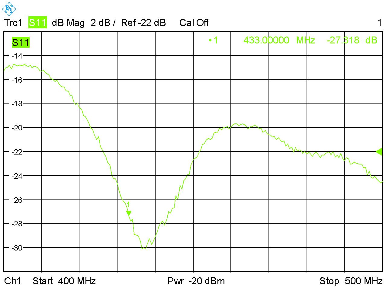

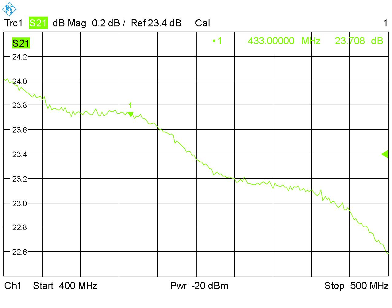

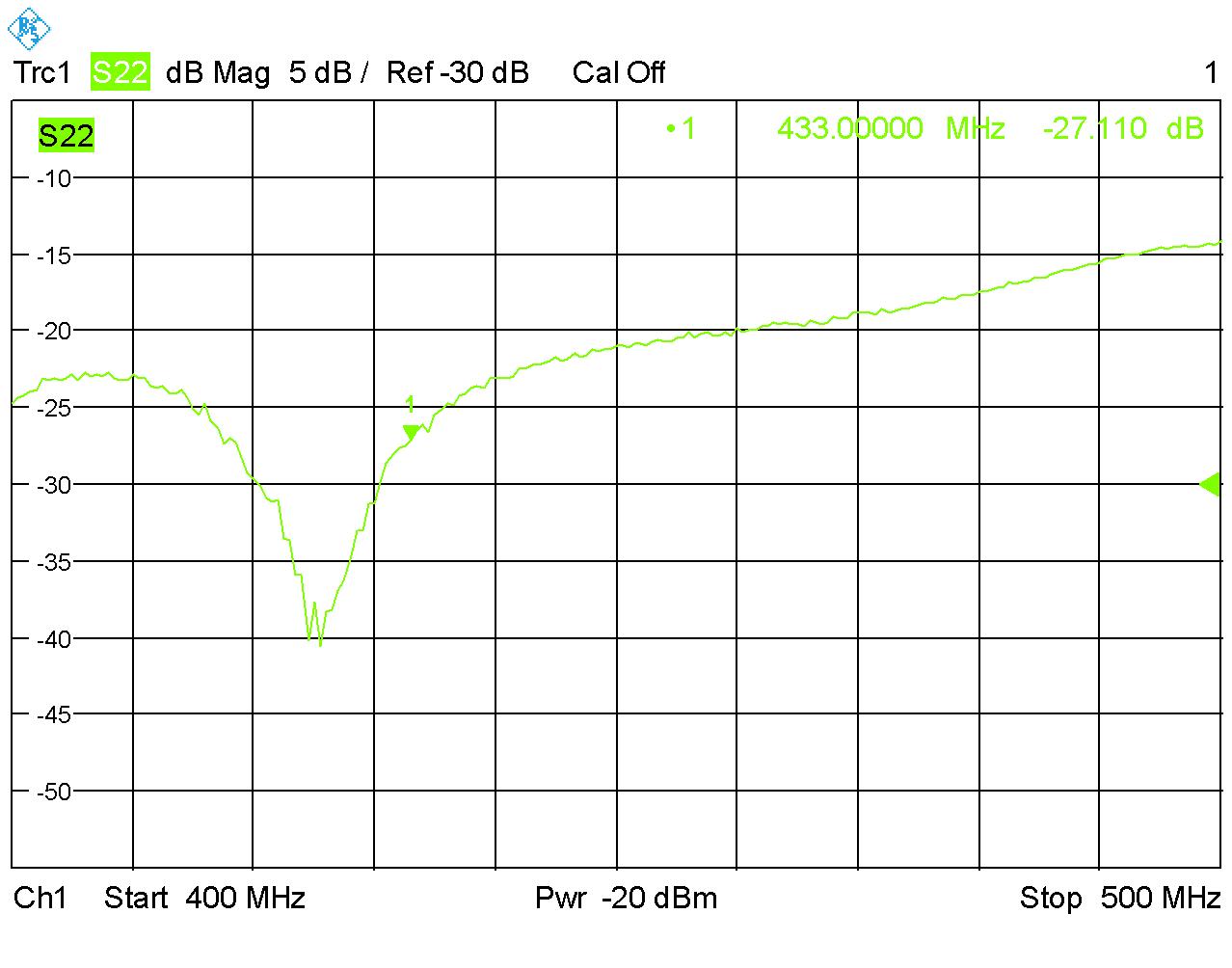

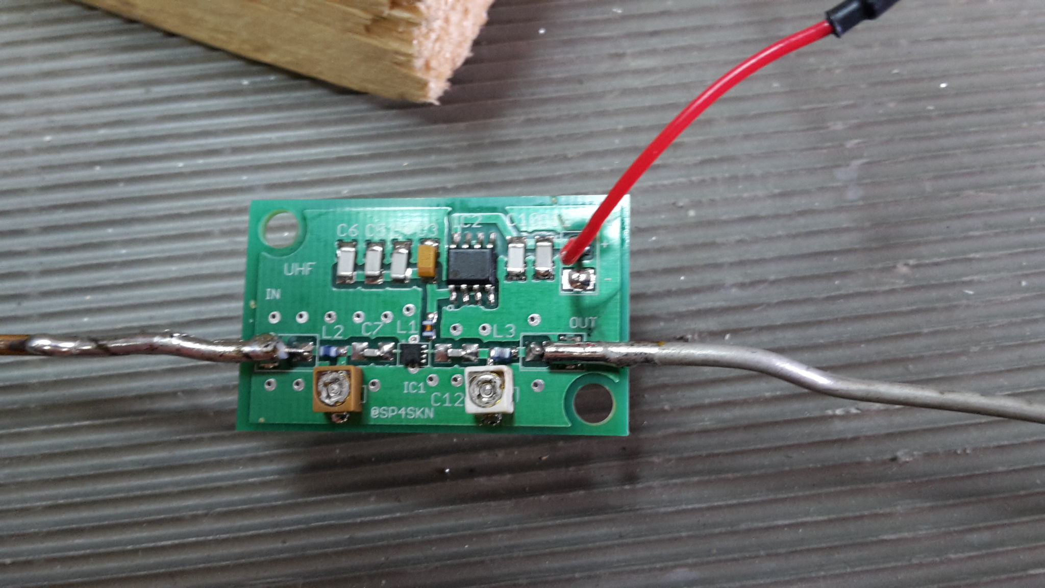

Jak poprzednio dla 2 m teraz opcja dla 70 cm.
Stefan
İmage İmage İmage İmage
.pdf  PCB.pdf (Rozmiar: 32.91 KB / Pobrań: 917)
.pdf  schemat.pdf (Rozmiar: 13.88 KB / Pobrań: 906)
