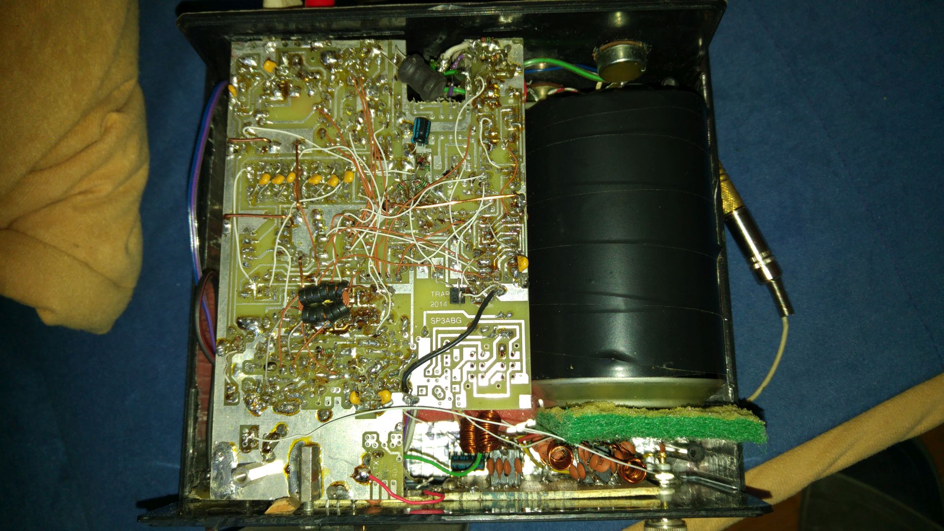

Naprawy radia jak w załączniku. Nie sądziłem, że przyjdzie mi stanąć przed takim wyzwaniem. Nie podaję nazwy radia, aby mnie nie posądzono o reklamę lub antyreklamę. Jest martwe m.cz. odbiornika. Koledze, który podrzucił mi to kukułcze jajo powiedziałem, że nie zabiorę się do naprawy bez schematu. Czy może ktoś z kolegów posiada schemat do tego super tajnego sprzętu? Swoją drogą podziwiam cierpliwość i inwencję twórczą konstruktora.

Do sprzętu objętego tajemnicą trochę danych jest tu : http://www.sp3abg.strefa.pl/

Jeśli ten Traper kiedykolwiek działał, to należy się szacun dla jego konstruktora... Wink
Bogdan, napisz co jest w tej puszcze (?) owiniętej taśmą izolacyjną, dociśniętą twardą częścią
zmywaka kuchennego. Dłuższą chwilę na to się przyglądałem i ??? Smile Ale, jednak mam pewne
podejrzenia...

Wydaje mi się, że jakaś płytka VFO tam chyba siedziała - poutykana w gąbkę lub zmywak, jak napisałeś. Bałem się to ruszać, aby się druciki nie pourywały. Na razie skręciłem i wyniosłem do piwnicy. Po co sobie przed świętami psuć humor na własne życzenie.

Przynajmniej widać,że konstrukcja w pełni amatorska.Spokojnych Świąt Bogdan z radiem dasz sobie radę.

Miałem w swoich łapkach ten typ. W środku wyglądał prawie tak samo.
Popatrzcie na zdjęcie w pierwszym poście. Jak luzacko może być zrobione trafo wzmacniacza mocy w.cz. ( tak - to te luźno rozmieszczone pierścionki...) ... i działa!!!!!!!
W puszcze po piwie umieszczone jest VFO. Ciekawy patent!!! Kiedyś chciałem całego TRXa umieścić w takiej obudowie!
Pracuje ono na czterokrotnie wyższej od najwyższego pasma częstotliwości. Pozostałe pasma uzyskane są poprzez dzielenie w dzielniku cyfrowym (chyba przerzutniki D) przez dwa dla kolejnych niższych pasm.
Jak znajdę to wkleję tu parę zdjęć z mojej sekcji zwłok.
Radio jest oczywiście homodyną. Ilość elementów w przesuwniku fazy z tego co pamiętam jest ciut mniejsza niż w Husarku czy Piligrimie.
Dokładnego schematu to chyba nie ma. Autor konstrukcji pisze o serwisie pogwarancyjnym... ale to chyba fikcja skoro radio trafiło do Ciebie Bogdanie.

Witam schemat Trx Traper-a jest na podanym wyżej linku do urządzeń wykonywanych w swoim czasie przez SP3ABG.
