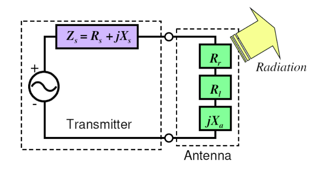

Myślę, że jest tu potrzebne małe sprostowanie.
SWR mówi nam tylko o tym, ile mocy jest dostarczane (i nie odbite) do anteny, a nie o tym, jaka moc jest wypromieniowana.
Oj gdyby tak było, że wystarczy dopasować antenę a cała moc jest wypromieniowana, to bardzo ucieszyliby się Ci, co eksperymentują z radiem na falach długich i średnich, gdzie sprawność anten jest na poziomie 1% Smile
Na rezystancję anteny (prócz reaktancji, którą przecież można kompensować) składa się nie tylko rezystancja promieniowania, ale również wszelkiej maści rezystancja strat. Jest to bardzo fajnie i dokładnie opisane w książce "Reflections" Walter'a Maxwell'a W2DU.
Co z tego, że ładujemy w antenę 1kW i mamy SWR nawet 1:1, skoro wypromieniowane jest tylko 10W, a reszta idzie na ogrzewanie ziemi i powietrza Big Grin
