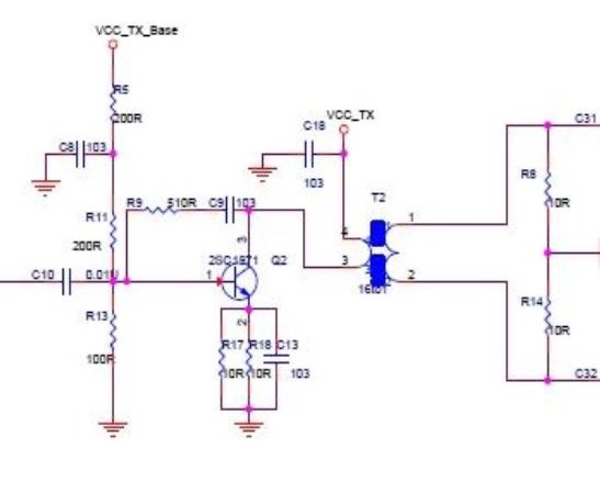

W kicie chińskim wzmacniacza 45W są na schemacie, ale także w fizycznej zawartości kitu błędne wartości rezystorów.
Na poniższym fragmencie błędne wartości rezystorów z kitu chińskiego:

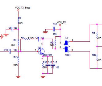

A tutaj fragment autorskiego schematu z prawidłowymi wartościami rezystorów:
Użycie rezystorów polaryzacji zawartych w kicie grozi nieodwracalnym uszkodzeniem tranzystora 2SC1971!!!
Większe dwukrotnie rezystory obciążające bramki IRF530 powodują zawężenie pasma przenoszenia
