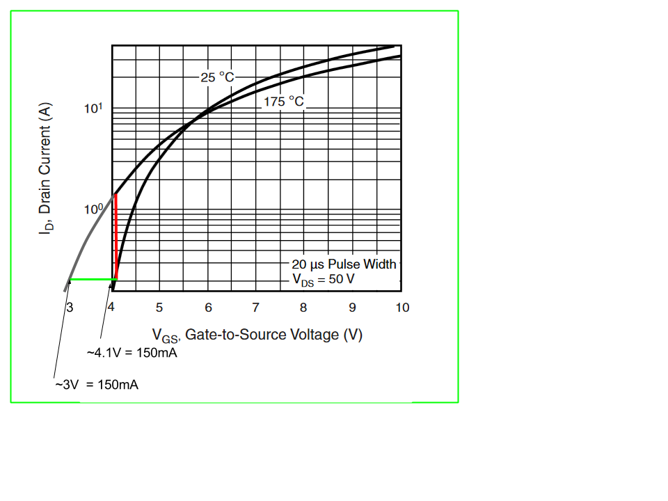

Tak patrzę... Niestety karta katalogowa IRF530 ma tylko mętny obrazek zależności drain current od temperatury. No ale zawsze coś. Wyciąłem, domalowałem co trzeba.
Co z niego wynika (wg. mojego rozumienia). Mamy dwie krzywe zależności prądu źródła od napięcia na bramce. Dla temperatury 25*C i dla temperatury 175*C. Załóżmy że na zimno (25*c) ustaliliśmy 150mA prądu (ciężko się na tym wykresiku operuje, ale to tylko założenie poglądowe). Dla temperatury 175*C (cholernie gorąco i na pewno już coś byśmy poczuli, no ale taki wykres mamy) prąd - PRZY TYM SAMYM NAPIĘCIU BRAMKI wzrośnie do 1.5A. Czyli 10x! To obrazuje czerwona kreska.
Co zrobić żeby mieć stabilny prąd? Wraz ze wzrostem temperatury z napięciem Ugs trzeba jechać po zielonej krzywej w lewo. Dla 175*C trzeba zjechać ok 1V Ugs do 3V.
Okazuje się że zwykły tranzystor 2n2222n teoretyczne może służyć jako rozwiązanie problemu.

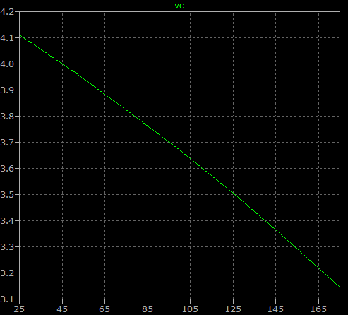

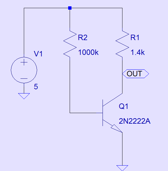

Prąd tranzystora rośnie wraz z temperaturą, a napięcie kolektora maleje wraz ze wzrostem prądu (i temperatury) (na dole temperatura w *C, po lewo napięcie na kolektorze):
Nie jest pewnie tak różowo bo każdy tranzystor (i IRF i 2n2222) różnią się od siebie wzmocnieniem itp itd więc spodziewam się że układ Henryka będzie inny, lepszy i będzie miał regulacje. Ale chyba mniej więcej o to chodzi.
Kombinując z minimalnie bardziej rozbudowanym układem (wystarczy dołożyć rezystor i drugi tranzystor) można osiągnąć prawie całkowite odcięcie napięcia bramki przy przekroczeniu powiedzmy, 85*C co zabezpieczy trochę nasz układ przed różnymi głupotami Smile

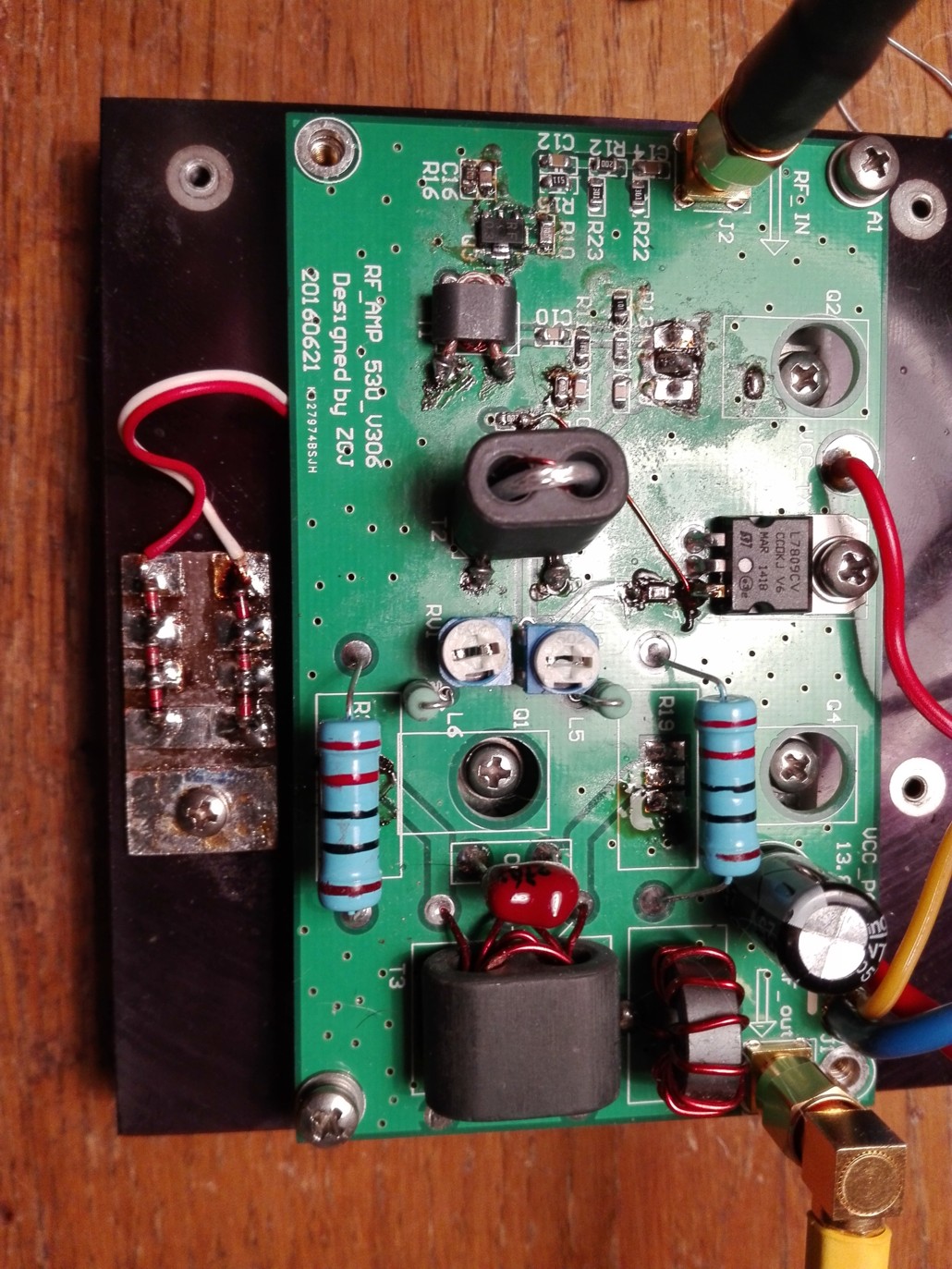

Nie wiem czy mój układ jest lepszy, ale za to bardzo praktyczny montażowo. Wykorzystuję kilka diód SMD 1N4148 na płytce, którą przykręcam bezpośrednio do radiatora przy pomocy śrubki M3. Jak będę miał trochę więcej czasu to zapodam schemat i zdjęcia zastosowania płytki do tego konkretnego wzmacniacza. Stabilizacja prądu jest z dokładnością około +/- 10%, a to moim zdaniem w zupełności wystarcza, tym bardziej, że układ jest bardzo prosty.
