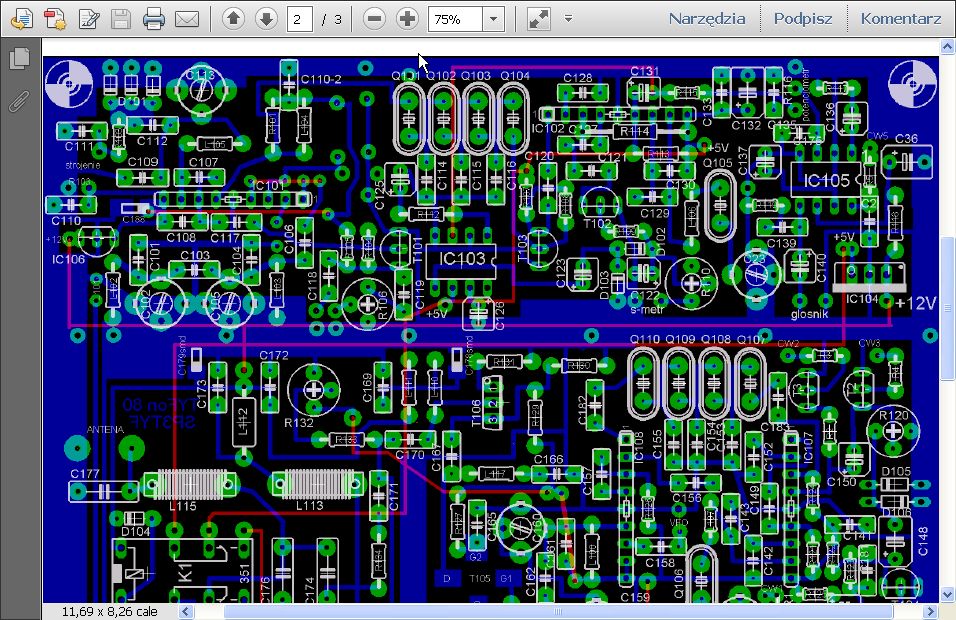

(28-11-2016 17:16)SQ8NZD napisał(a):  A tranzystor T101 (BC547) nie potrzebuje 12V ?
Do czego jest T101 ?

Adrian, fajnie by było gdybyś tyfona RTX lub tylko RX wykonywał na PCB to trafił byś na ten błąd. Na PDF-ie jest schemat i rozmieszczenie elementów na PCB a na nim jasno jakie i które stabilizatory i jak zasilane. BC547 jest zasilany z 5V.
Często są takie błędy między schematem i PCB, może celowo abyśmy się czegoś nauczyli
SP4LVC i SP6AUO ? (:

...ten pierwszy stabilizator nie może być na 5V jeśli ten następny też ma być na 5V...inaczej po tym drugim na pewno nie bedzie stabilnych 5V...

Same dostojne głowy, a nie przeglądają dokumentacji i to podanej w pierwszym poście przez Adriana. Szkolny błąd.

Na schemacie IC106 jest zasilany z Ic104 a na płytce jest IC104 i IC106 zasilane z 12V.
Ale przecież to celowo tak jest zrobione.Błędy na schemacie,na liście materiałowej.
To jest chore jeżeli to jest celowe.
Adrian,jeżeli z rezystorem 10om zamiast stabilizatora IC106 radio nie działa,to Ty masz problem.
Ja tak z szacunku śledzę ten wątek i z ciekawości czy Ty poradzisz sobie z uruchomieniem generatora na IC 101.

(28-11-2016 22:16)SQ3PJV napisał(a):  SP2SGA po co pytać bardzo prosty błąd. Przegląd PDF-a wyjaśnia
Mi coś się wydaje, że IC104 ma mieć na wyjściu 8V czyli LM78L08 .
A jak znasz Darku prawidłowe rozwiązanie problemu to podziel się tym z nami. Please...

No ale nad czym tu deliberować przez cały wątek. Wiadomo, że dwa stabilizatory 5 V połączone w szereg nie mają sensu. Pierwszy stabilizator powinien mieć 8 V natomiast drugi 5 V wtedy wszystko zacznie prawidłowo działać. Układów nie wykopcisz, bo 8 V to dla nich napięcie katalogowe. Zatem wymień stabilizator IC104 i po temacie.

Proszę przeczytajcie post 17.Pierwsze zdanie.Jasno napisałem na czym polega błąd.
Po prawej jest 12V do IC104 i czerwona linia biegnie do +12V na IC106
