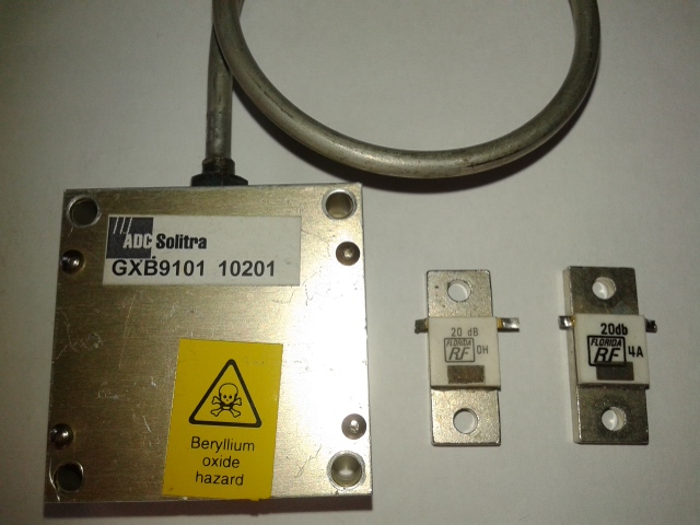

Dostalem od kolegi takie rezystory bezindukcyjne jakie sa na zdjeciu.
O tych mniejszych znalazlem troche informacji w internecie ( do 250 W 2 Ghz 50 Ohm ) ale do tego wiekszego na nic nie trafilem.
Ciekaw jestem jaka moco moge go obciazyc i do jakiej czestotliwosci.

Te dwa mniejsze to tłumiki 20dB. Porównaj ich wymiary z PDF-em a dowiesz się pozostałych parametrów, jeśli dobrze pamiętam to podobne pracowały w sprzęcie
GSM a ich moc była 50W ( z wymiarów wynikało by 100W... ). Ich piny nie są zamienne dlatego jeśli do końcówki out podasz sygnał o dużej mocy to tłumik ulegnie uszkodzeniu.
To duże pudełko to obciążenie ale aby poznać jego parametry należy je otworzyć.
W środku będzie obciążenie bezindukcyjne dużej mocy a z napisów na nim dowiesz się jaką mocą można go obciążyć.
Oczywiście jedne i drugie wymagają odpowiednich radiatorów aby w pełni wykorzystać ich parametry.

Z tym dużym to problem bo nie da się go rozebrać. Pokrywa jest zanitowana.
Zamontuje go na dużym radiatorze. I tu mam pytanie co będzie lepsze : pasta termiczna do sond temperatury ( takie mamy w pracy do sond PT 100 ) czy pasta miedziana ( taką używałem do robotów zgrzewalniczych )

Panowie z tym otwieraniem, to nie tak szybko. Jest to bardzo niebezpieczne, gdyż obudowa jest wypełniona parami Berylu. Jest tam właściwa naklejka o tym ostrzegająca. Te pary są niezwykle toksyczne. Wdychanie grozi nawet śmiercią.

To nie są pary berylu ale tlenek i nie ma tam ich par a szkodliwy jest pył ;-)

Bo tego rozbierać nie należy. Ostrzeżenie o toksyczności zawartości jest wydrukowane na obudowie. Tak samo należy uważać, aby go nie przeciążyć. Przeciążenie może spowodować uszkodzenie obudowy i dalej te same skutki co w skutek otwarcia obudowy.
Rezystor lub moduł można używać tylko po przykręceniu do odpowiedniej wielkości radiatora. Dla zmniejszenia gabarytów, radiator można chłodzić olejem albo wymuszonym obiegiem powietrza za pomocą wentylatora.
Jak nie wiesz jakiej jest mocy, to można to łatwo ustalić. Po przykręceniu do radiatora podłączyć to do regulowanego źródła prądu i stopniowo zwiększać i mierzyć temperaturę. Moc należy uznać za max. gdy temperatura obudowy wyniesie około 50 st C.
Tak sprawdziłem swoje rezystory, które jak się okazało nie miały mocy 100 W ale 50 W.
Pastę termoprzewodzącą można dać dowolną. Nie ma w tym zastosowaniu to większego znaczenia - to tylko rezystor. Smile

Nie do końca.
Temperatura będzie zależała od wielkości radiatora.
Ostateczna próba to umieszczenie na wielkim radiatorze mogącym odprowadzać ciepło z dużym nadmiarem (np dla 500W) i stopniowe podkręcanie mocy i pomiar temperatury aż do zniszczenia rezystora. Wtedy jest pewne ile wytrzyma.
Tego typu rezystory mają bardzo małą przeciążalność. Mogą ulegać uszkodzeniu przy przekroczeniu mocy o 5%. i dokładne ustalenie mocy bez zniszczenia rezystora wcale nie jest takie proste.

Nie ma potrzeby ustalania dokładnie maksymalnej mocy. Natomiast amatorowi wystarczy ustalić moc jaką wytrzymuje przy temperaturze 40-50 st C.

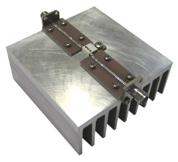

Powracam do tematu rezystorow bo wlasnie koncze montaz miernika swr w IK3OIL i chcialbym je wykorzystac do kalibracji. Z tego co sie dowiedzialem z internetu , to na rezystory Florida nalezy uwazac aby je nie uszkodzic. Te co ja mam , jesli dobrze zrozumialem to sa tlumiki . Maja wejscie i wyjscie . Z tego rozumiem ze nie nadaja sie za bardzo na sztuczne obciazenie .
Jesli zas chodzi o ten wiekszy to prawdopodobnie wytrzyma do 125 W 2 Ghz.
Znalazlem takie zdjecie
i nie wiem czy to jest sztuczne obciazenie. Raczej wyglada na tlumik sygnalu.
