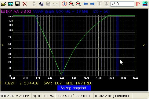

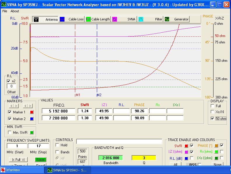

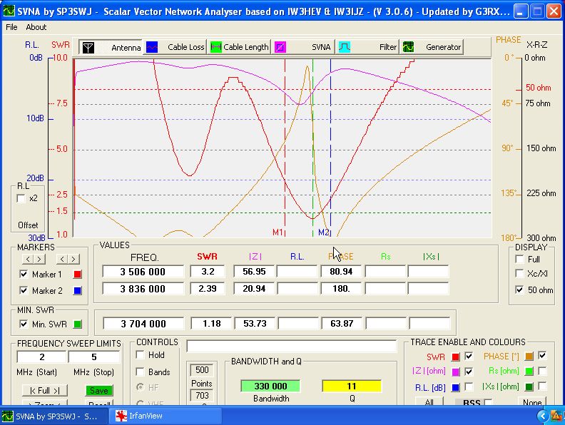

Żeby naświetlić trochę sprawę zamieszczam zrzut pomiaru mojej anteny na 80m
czyli inverted V.
Na ekranie są postawione trzy markery
czerwony na początku pasma niebieski na końcu pasma i zielony automatyczny
na najmniejszym pomierzonym swr.
Wyniki pomiarów w miejscu markerów są zamieszczone w tabelce.
Gdzieś doczytałem,że na terminatorze =50om musi być PHASE=90.
I ja to osiągnąłem (bardzo blisko ideału) we wcześniejszym poście.
Pięć lat temu antena miała najlepsze dane na 3.728MHz,to znaczy 50om, swr=1.08,
PHASE=90
Na obecnym zrzucie widać,że moja antena trochę się rozjechała.
Po prostu się rozciągnęła.To jest linka 2x19m o przekroju 1.5mm2 w izolacji.
Jak ta faza ma 90Stopni(a sin 90stopni =1)
To znaczy że jest ideał .Widać,że w miejscu najmniejszego swr impedancja zbliża się do 50om a faza do 90stopni
Tak ja to sobie tłumaczę.
Wcześniej opisałem co się stało na 14MHz gdy dostroiłem filtr LPF na 50om(a było wcześniej 37om)
Moc podana na filtr (95Vpp) pojawiła się na rezystorze 50om na wyjściu Tx (91Vpp).Na fitrze zostało tylko 4Vpp.Wcześniej zostawało 30Vpp.4Vpp nie grzeją pierścionków tak jak 30Vpp.
Autor Max6 wymyślił kiedyś pomiar wyjść Tx jakiegoś fabrycznego TRx i zamieścił zrzuty na swojej stronie.Mimo fabryki to mi to jakoś nie do końca te zrzuty się podobały.Możliwe,że ideałów się nie da zrobić.Może ja tego jeszcze nie wiem.

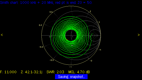

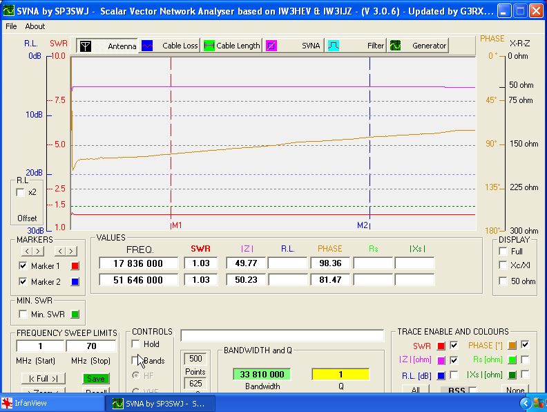

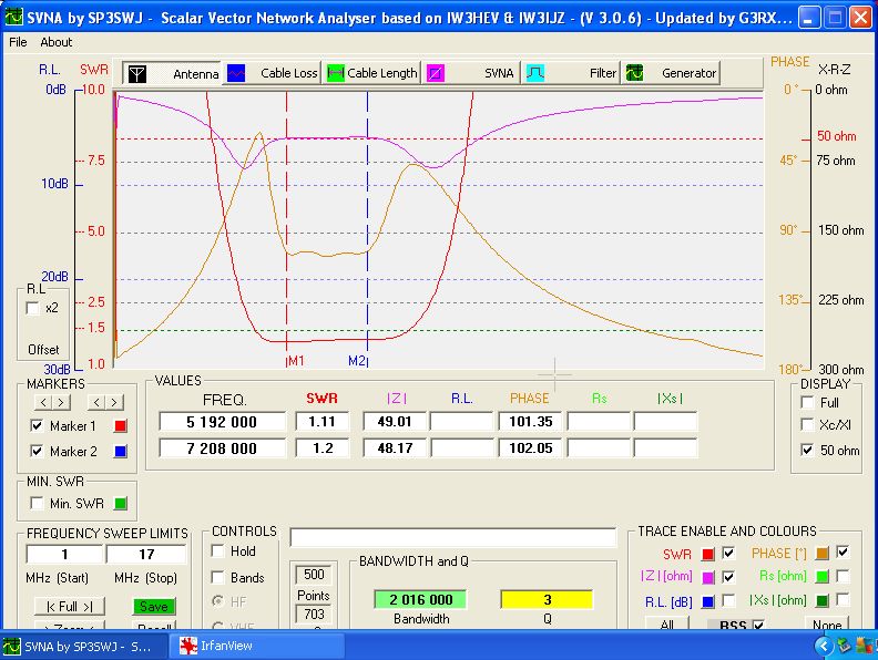

Zakończę zrzutem z ekranu końcowy efekt pomiaru strojenia BPF dławikowy na
pasmo 5.200-7.200 MHz.
Nie jest to ideał,ale trzeba w tej nowoczesności ciut ciut ustąpić.
To jest pomiar parametrów we-wy

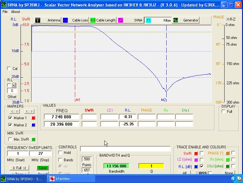

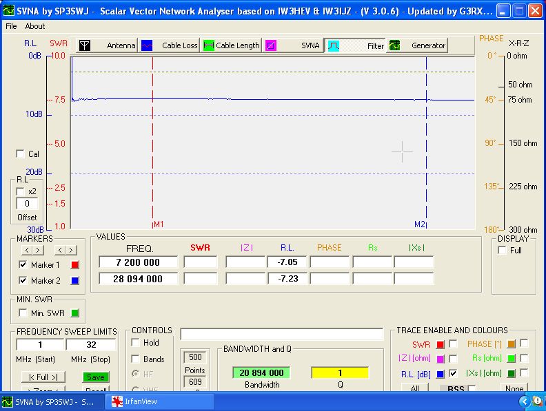

Tu jeszcze jak wygląda w paśmie przenoszenia.
Tu niestety nie umiem się odnieść do wartości tłumienia.
Może mam uszkodzony soft.
Nie bardzo wiem co zrobić.
20-10-2016 8:15
Liczba postów: 1,248
Post: #35
Zmierz zwarte wyjście i wejście a potem z tłumikiem 20 dB. Będziesz mniej więcej wiedział na czym stoisz.
20-10-2016 8:35
SP6AUO Online
Liczba postów: 1,033

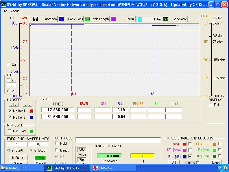

Post: #36

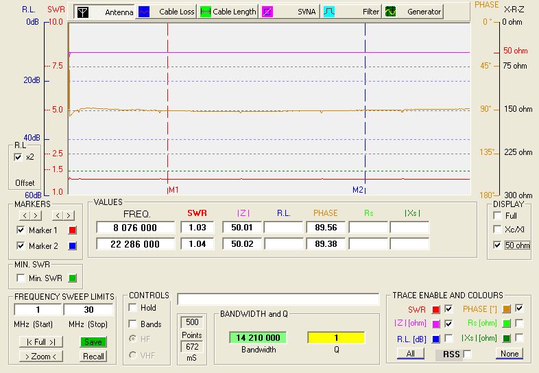

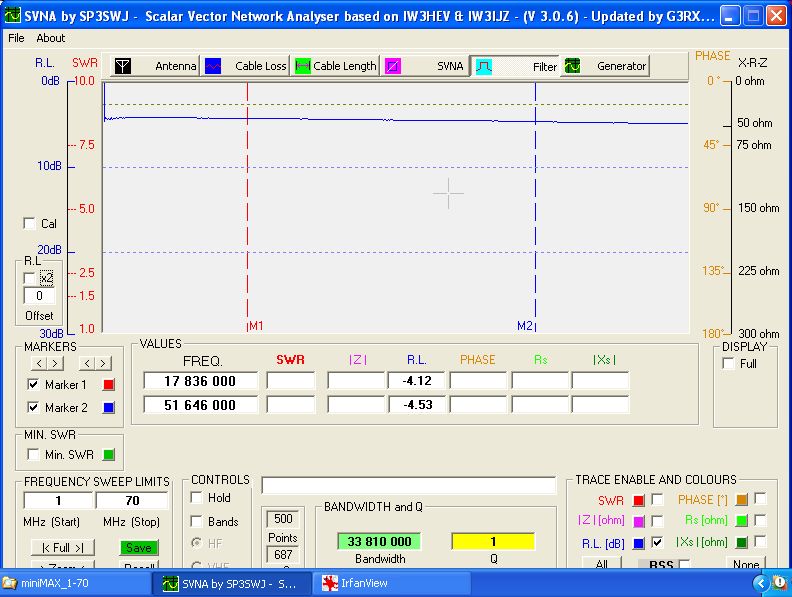

Dopiero dziś mnie coś oświeciło.
Przeczytałem Piotr ostatni post i zaskoczyłem jak genialną radę podsunąłeś.
A to wyniki.
1.zrzut zwarcia we-wy
2 zrzut po włączeniu tłumika 10db.
İmage , İmage
Widać wyraźnie,że tłumik10dB wskazuje 4.12dB czyli wskazania są nieskalibrowane do skali bocznej.
Dorzucę zrzut LPF na 5-7MHz dostrojony na 50om i 90Stopni
İmage ,
Dorobiłem jeszcze jeden tłumik 10dB,czyli mam 20dB a wskazanie 7.05dB
(Ten post był ostatnio modyfikowany: 08-12-2016 8:38 przez SP6AUO.)
08-12-2016 8:36
Post: #37
RL (Return Loss) to nic innego jak WFS wyrażony w decybelach. Musisz użyć innej opcji pomiarowej.
08-12-2016 8:42
SP6AUO Online
Post: #38

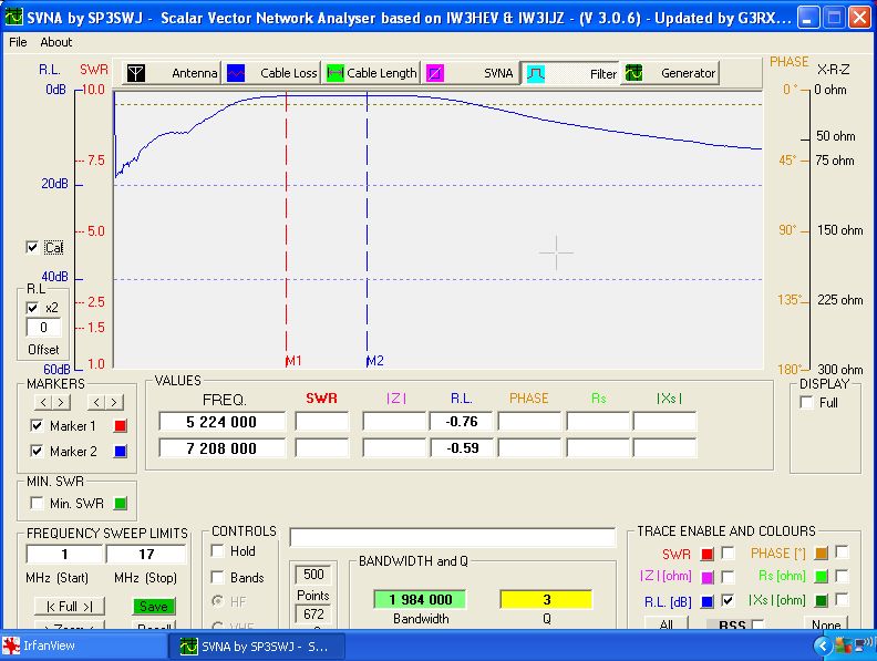

A tu zrzut mojego filtra.
I to jest na pewno krzywa tłumienia.Tyle,że kiepsko skalibrowana.
Na razie nie bardzo wiem czy jest jakiś sposób na poprawę tych wskazań.
(Ten post był ostatnio modyfikowany: 08-12-2016 10:08 przez SP6AUO.)

Post: #39
(20-10-2016 7:26)SP6AUO napisał(a):  Zakończę zrzutem z ekranu końcowy efekt pomiaru strojenia BPF dławikowy na
uzyjnzakladki w programie
SVNA .... Scalar & Vector
jednoczesny pomiar VNA + Transmisja
wlancz krzywa RSSI to czarne na dole ... pokazuje w dBm ach
Pozdrawiam Jarek
