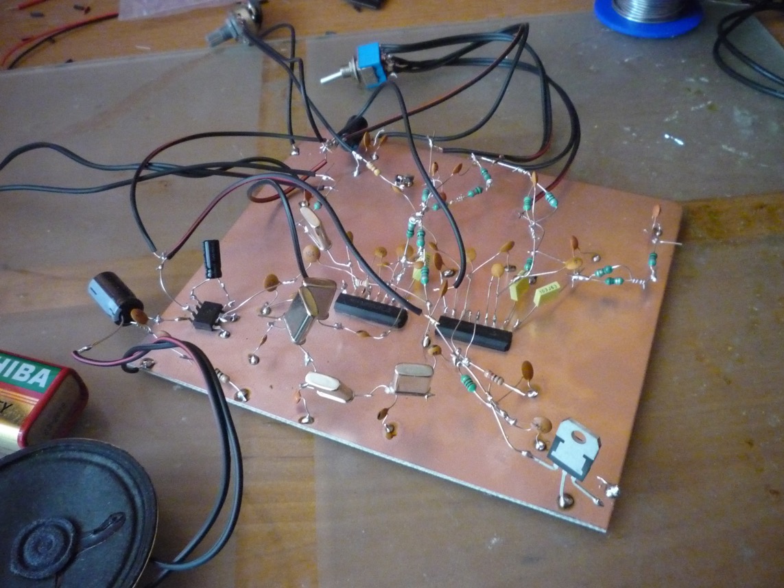

Zbudowałem odbiornik Jędruś i mi nie działa.
Zamiast układu wzmacniacza TA7386 dałem znany i lubiany LM386, ponieważ tamtego nie miałem.
Proszę o Waszą pomoc.
Adrian, SQ8NZD

Postąpiłeś tak jak ja. Napaliłeś się, złożyłeś całość, a należało zacząć od końca.
1. Sprawdź poprawność działania sekcji zasilającej
2. Sprawdź czy LM386 pracuje poprawnie, i reaguje na wkrętak na wejściu.
3. Rozumiem, że nie posiadasz generatora warsztatowego. Dotknij wkrętakiem p\pin 1 U2. Jeśli wszystko będzie dobrze, to pin 7 U1. Jeśli reakcje są poprawne, to należy szukać przyczyny na początku, zaraz za filtrem. Tak czy inaczej, przy poprawnie pracującym torze pośredniej, powinieneś słyszeć szum.
Oczywiście, jeśli będzie pewność, że wszystkie bloki pracują poprawnie, i odbierasz sygnał, ale zniekształcony, to do poprawki jest ustawienie C33.
Więcej nie wiem, pytaj mądrzejszych kolegów.

Zamiast LM386 możesz dać dowolny inny wzmacniacz m.cz. Tak jak Polopiryna zamiast Aspiryny Smile
Jak dużo robisz układów radiowych, to wpierw zrób sobie tzw. szukacz sygnału. Tym urządzeniem w 2 minuty ustalisz uszkodzenie w każdym odbiorniku analogowym lub wzmacniaczu m.cz.
Przykład:
http://bc107.republika.pl/html/szukacz.html
http://www.jabel.com.pl/files/instrukcje/J-047N.pdf
http://elportal.pl/pdf/W05_01/04_03.pdf
