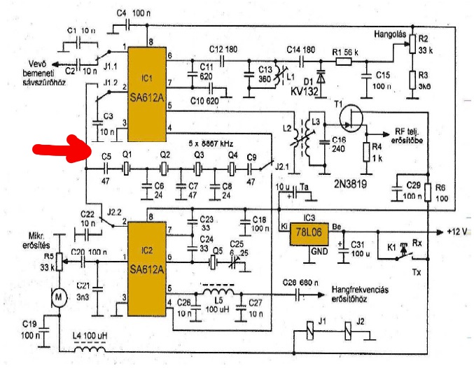

Witam Kolegów !
Mam wszystko co trzeba do tego transceiverka oprócz ;
- Rezonatorów, bo mam tylko 8.664 MHz a tam należy wlutować 8.887 MHz. Czy coś trzeba modyfikować ?
- Nie mam rdzeni filtrów p.cz. o średnicy 5 mm. Mam tylko FT50-43 i T50-2.
Proszę o Waszą pomocną dłoń.

Kwarce można zamienić bez problemu - istotniejsze jest by Q1-Q4 były jednakowej częstotliwości +/- 50Hz.
Filtry: chyba chodzi o filtry 5x5?
FT50-43 się nie nadaje, T50-2 tak.
Lepiej jednak podstawić jakieś gotowe (filtry), bo łatwiej je stroić.
L3 z C16 tworzy obwód na ok 3,7MHz. L2 ma mniej zwojów niż L3
L1 z C13 i C14 z diodą pojemnościową tworzą obwód na ok 5,2 MHz.
Nie podoba mi się bezpośrednie połączenie L2 do 5 nóżki IC1 - albo kondensator po drodze, albo drugi koniec cewki do +6V

To nie jest treansceiver(ek), tylko "główna część". Do transcivera jeszcze mu dużo brakuje.... A tak poza tym, układy radiowe dzielą się na proste i prymitywne. Ten akurat jest prymitywny.

Niestety nie rozumiem co tam pisze po jakiemuś ?? W jakim to języku ?
Możecie to przetłumaczyć ?
OK. Wykrywacz języka w google translator załatwił sprawę. To węgierski.

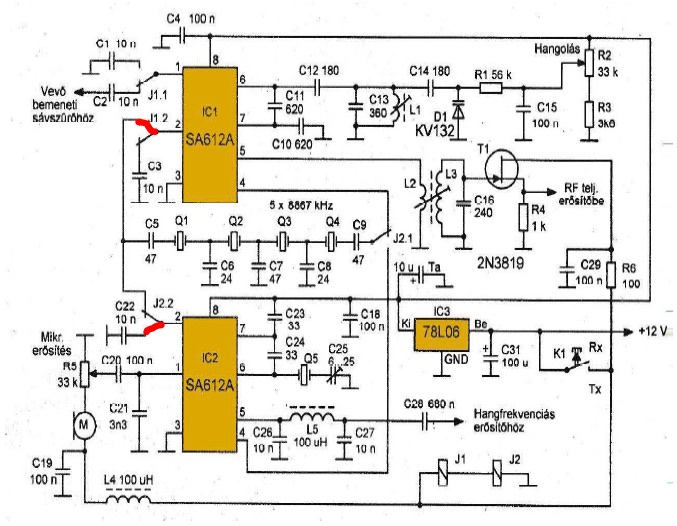

Jak tutaj przykładam końcówkę wtyku UC-1 to słychać jakieś stacje radiowe. Poziom sygnału się podnosi.
Ale dlaczego akurat tu a nie na C2 (10nF) ?
Czy znowu autor coś napsocił w schemacie ? Czy numeracja nóżek z IC1 - IC2 jest poprawna ?
Bardzo proszę o Waszą pomoc. Zbudowałem go bo mi nuda doskwierała. hihi Smile

(30-11-2016 21:37)SQ8NZD napisał(a):  Ale dlaczego akurat tu a nie na C2 (10nF) ?
Bo sygnał z C2 jest mieszany z tym co generator w górnym 602 wyprodukuje - obwód L1-C13-14 tak jak napisał Andrzej, a potem idzie to na filtr drabinkowy. Czemu nic nie słyszysz -możliwe że nie ma tam żadnych sygnałów, ciężko powiedzieć, przydałby się generator do sprawdzenia czy pierwszy mieszacz dobrze chodzi i jaka z grubsza jest odpowiedź filtru.
Podając sygnał tam gdzie zaznaczyłeś, wykorzystujesz tylko IC2 jako w zasadzie homodynę, o częstotliwości takiej jak kwarc Q5 - czyli 8867kHz. NE602 i sygnał prosto z anteny to gotowa katastrofa, szczególnie wieczorem. Wystarczy jeden silny sygnał który sygnał i cała liniowość pracy idzie w las -> odbierasz całe pasmo fal krótkich na raz.
(30-11-2016 21:37)SQ8NZD napisał(a):  Czy znowu autor coś napsocił w schemacie ? Czy numeracja nóżek z IC1 - IC2 jest poprawna ?
To akurat możesz łatwo sprawdzić. Zakładam, że wiesz jak działa NE602/SA612 i jesteś w stanie znaleźć dokumentację tego układu.
Przydałby Ci się generator sygnału i coś chociażby do zmierzenia na jakiej QRG stoi pierwszy mieszacz. AD9850, arduino nano i rtl-sdr - łączny koszt poniżej $20 na aliexpress.

OK. Jak lutowałem to miałem chyba jakieś zwarcie na lutownicy bo, aż światło przygasło. Może gdzieś napięcie poleciało po IC1 a IC2 się uchował, bo dotknąłem płytki nie grotem tylko miedzianymi prętami do których jest przymocowany grot.
Może tak być ?
Aktualnie czekam na dostawę SA612 z AVT.

Dobra Koledzy. A jak najprościej sprawdzić czy IC1 jest sprawny ?
01-12-2016 9:55
SP2SGA Offline
Liczba postów: 110
Dołączył: 10-02-2014
RE: Transceiver z Radio Hobby 05/2010
Zamień miejscami
