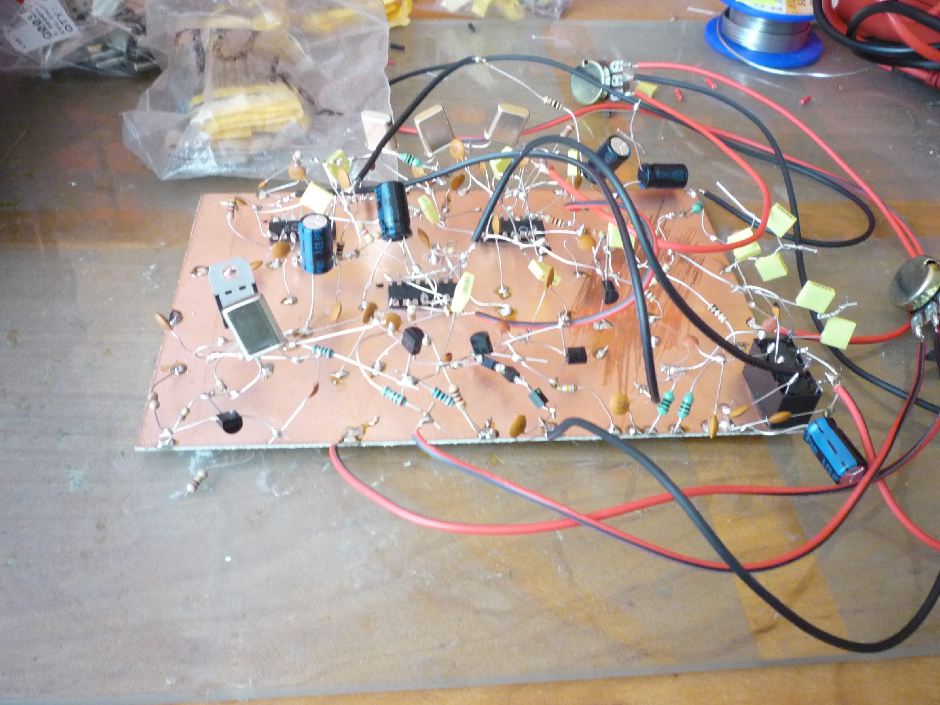

Przymierzam się do budowy tego trasceivera. Nie mam układów scalonych UL1242 (TBA120S)
Czy można zamiast tego zastąpić scalakiem UL1244 (TBA120U). Czy trzeba będzie coś zmienić w schemacie ? Mam tego 9 sztuk. Mogę pójść na wymianę.
Bardzo proszę o poradę w tej sprawie.
Adrian.

Jeżeli już to UL1242N. Nie jestem pewien, ale chyba jeszcze A220D są odpowiednikiem. Znajdziesz coś w necie do kupienia - przed chwilą sprawdzałem. Zajrzyj na PW.

OK. Już zamówiłem 10 sztuk UL1242.

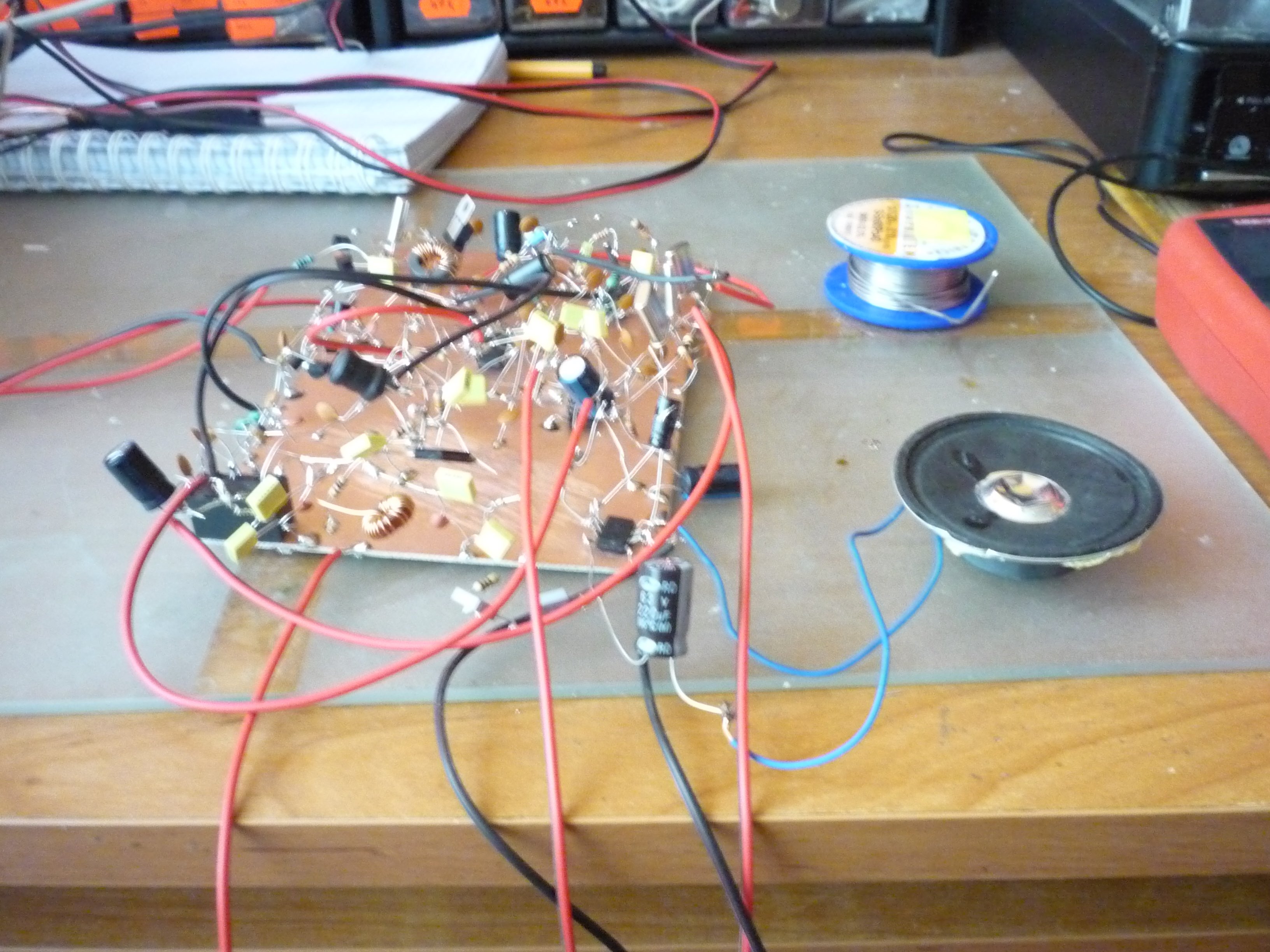

Mam kilka pytań ;
^ Czy można użyć w tym układzie wzm. audio LM386 ?
^ Czy BC211 można zastąpić BD135 ?
Please o pomoc.

Możesz użyć LM386, ale trzeba zastosować elementy jak w nocie katalogowej, bo to się różni od UL1482.
Możesz użyć BD135 albo podobne.

Aaaaaaa Nie zamówiłem PR-ka 1Mom . Czy można zamiast tego zrobić dzielnik napięcia po 500kom od rezystora R1 680kom i R2 680kom ? Tak by było w połowie.... Czy takie rozwiązanie jest dopuszczalne ?

Może być ciężko. Tym PR ustawia się minimum fali nośnej przy emisji SSB. W torze odbiorczym to za mocno nie dokucza, ale przy nadawaniu może być słychać nośną. Równoważenie modulatora jest to nic innego jak ustawienie tego PR na minimum słyszalnej nośnej. Na Twoim miejscu jednak bym szukał tego PR, bo prawdopodobieństwo, że uzyskasz minimum nośnej przy kombinacji z opornikami 500 KOm jest bardzo małe. Z czasów, gdy uruchamiałem Bartki pamiętam, że rzadko wychodziło to w połowie PR-ka lub wcale. Zależy to od parametrów scalaka, elementów podłączonych do jego nóżek lub pojemności montażu. Próbuj, ale może się nie udać - więc w międzyczasie szukaj PR-ka.

Możesz dać 500kom, nic się nie stanie.

Rysiu stać się nie stanie, ale może wyciekać nośna przy nadawaniu.

OK. Prosiłbym o podanie wartości oporników w dzielniku napięcia tak aby wsio grało. Tak orientacyjnie...... Chciałbym go już dzisiaj uruchomić.
