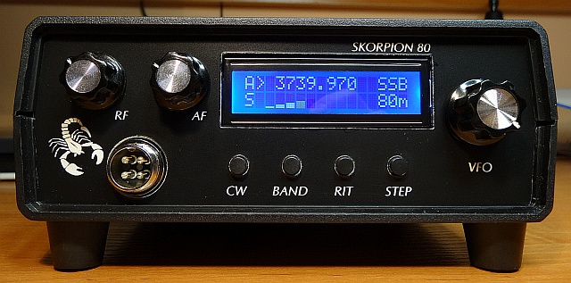

Witam . Przedstawiam opis trx-a SCORPION 80 . Konstrukcja nawiązuje do Taurusa 80 , lecz jest bardziej rozbudowana . Opisy płytek i sposobu montażu są w trakcie opisywania. Na dzień dzisiejszy są kompletnie złożone 4 szt radyjek. Będą również udostępnione pliki do wykonania płytek samodzielnie.

Powstała wersja CW-SSB , dokumentacja w trakcie uzupełniania .
