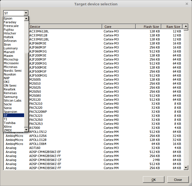

Osobiście mam styczność z AC6 - od STM-a, oraz ostatnio, dzięki informacji od Adama SP5FCS, z Segger Embedded Studio.
IDE Seggera jest dużo szybsze od AC6 STM-a. Nie mam tu na myśli czasu kompilowania programu, tylko szybkość pracy samego środowiska - edytora.

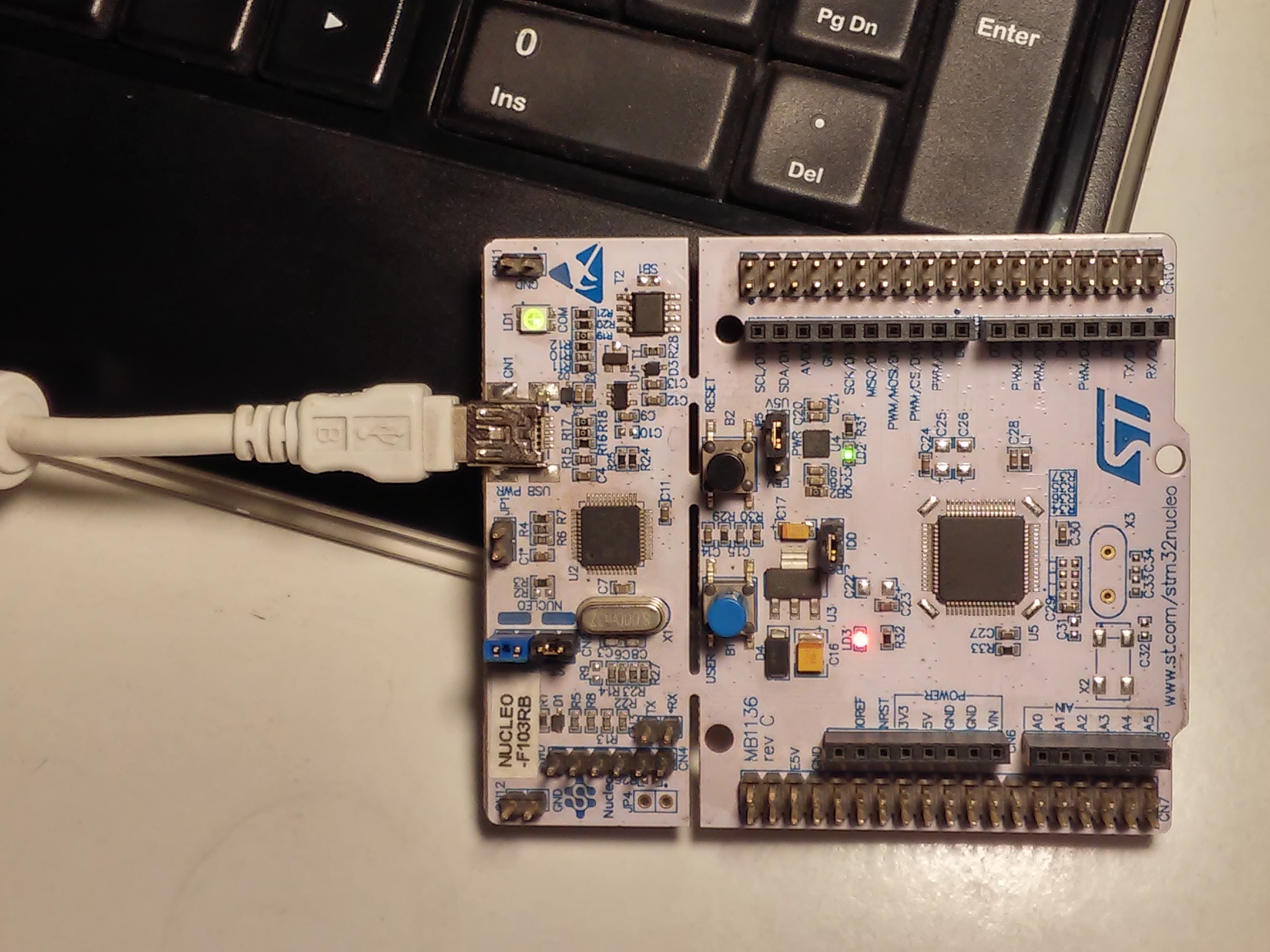

Sam osobiście skłaniał bym się w stronę środowiska Seggera. Co do programatora - nie trzeba kupować go od razu. Jest możliwość przeflaszować programator ST-Link na J-Link-a. Postanowienia licencji jasno mówią, że można to zrobić z ST-Link-ami wbudowanymi w płytki rozwojowe (Nucleo, Discovery). Taki przerobiony ST-Link na J-Link-a obsługuje TYLKO mikrokontrolery od STM-a. Należy o tym pamiętać.
Kwestię środowisk jakoś troszkę jest przedstawiona, teraz jaki hardware..... ?
Stawiał bym na STM-a. Jest tego dużo do wyboru - do koloru w przyzwoitych cenach. Od prostych płytek Nucleo, poprzez bardziej rozbudowane Discovery, aż do zestawów uruchomieniowych np. od WaveShare z serii Open429I-C, Open 7xxI-C.

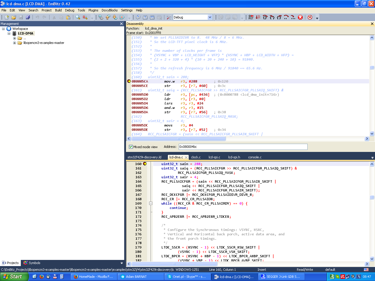

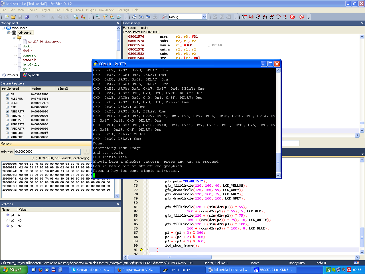

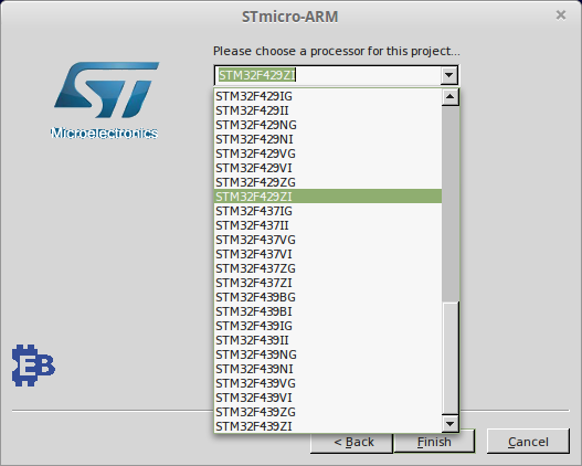

1/ Środowisko

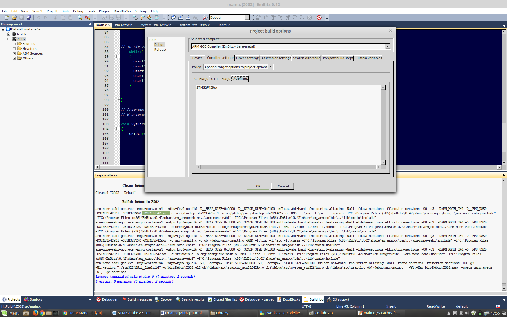

Jakiś czas temu Piotr SP9FKP polecił mi IDE EM_blocks pod Windows na którym zacząłem pierwsze próby z modułem Discovery STM32F407. Jedną z zalet tego środowiska jest łatwy import projektów z innych środowisk. Niestety nie pracowałem w innych środowiskach i trudno mi je porównywać. W środowisku dla mnie najistotniejsza jest prostota instalacji i konfiguracji, to aby środowisko się rozwijało pod nowe procesory i aby poprawnie współpracowało z programatorem, debuggerem. Propozycja Seggera jest bardzo ciekawa chociaż pozostaje obawa jak długo będzie dostępna darmowa wersja EDU.

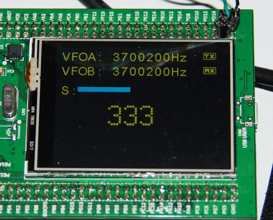

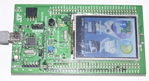

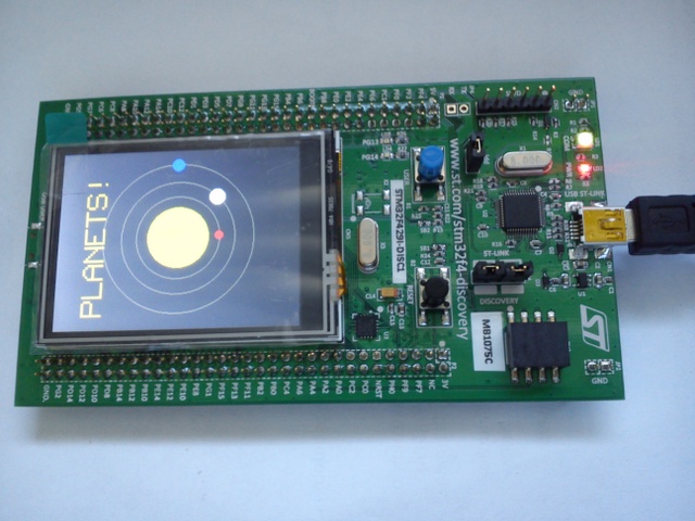

3/Moduł startowy
Najtaniej i najłatwiej jest zacząć od jakiegoś modułu z procesorem i programatorem ST-link
np. STM32F429-dicovery
Przy minimalnych nakładach mamy gotowy sterownik z wyświetlaczem do prób i nauki oprogramowania. Wadą modułów discovery jest zablokowanie części pinów procesora poprzez akcesoria umieszczone na module. Czasem konieczne jest wylutowanie zbędnego "balastu".

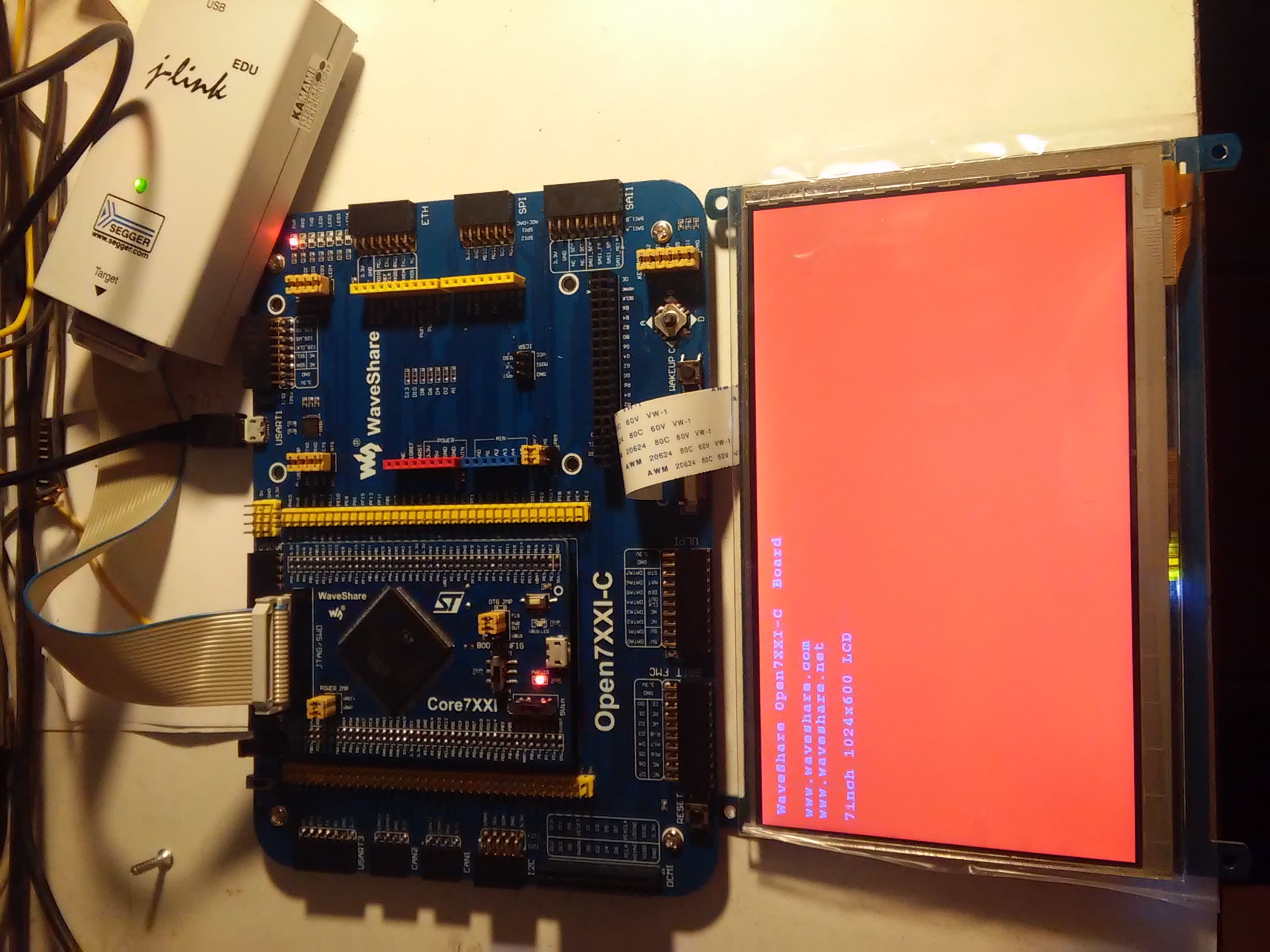

Ciekawym rozwiązaniem są moduły Core429. Moduł posiada tylko procesor, pamięć SDRAM, port USB i złącze do programatora. Zaletą takiego modułu jest to, że możemy go przekładać pomiędzy różnymi płytami bazowymi. wadą jest oczywiście większy koszt początkowy, ponieważ do pracy powinniśmy dokupić moduł bazowy i programator.

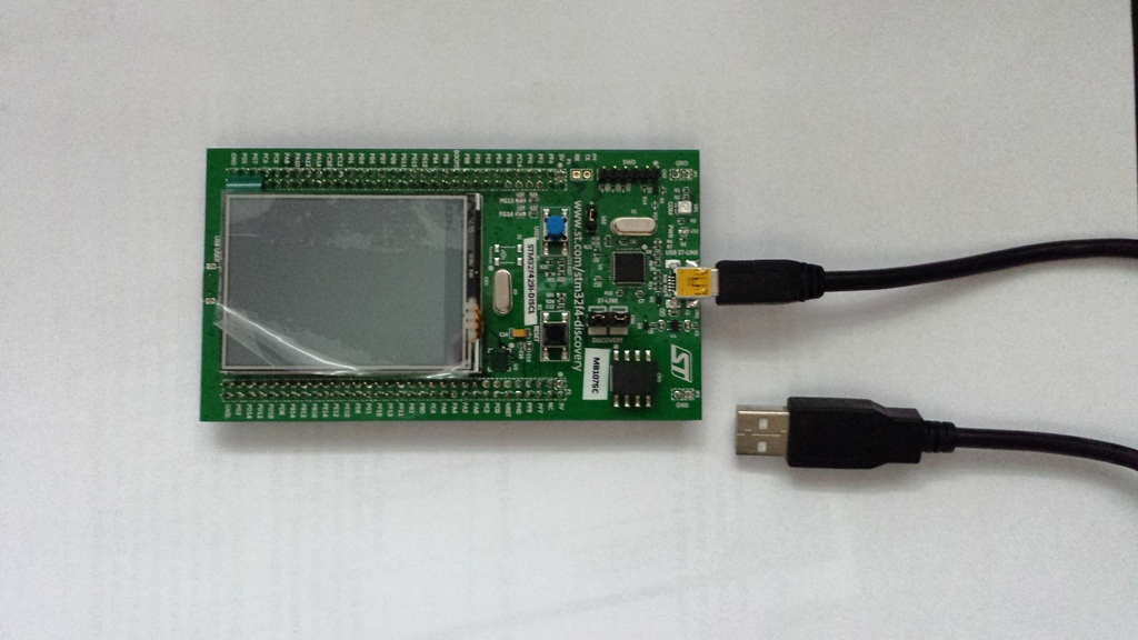

Wracając do tematu: optuję za płytką STM32F429DISCO ze względu na przystępną cenę, wbudowany programator, mały ale czytelny wyświetlacz LCD z TP i duża pamięć SDRAM do kontrolera wyświetlacza. W sieci jest sporo przykładów z użyciem tego modułu więc jest co ćwiczyć i wiele kodu da się wykorzystać. W szczególności ten projekt mógłby posłużyć jako baza ćwiczebna bowiem nawet w razie porzucenia nauki, da się wykorzystać zakupiony moduł w naszym hobby (np. podłączając go do pośredniej 465 kHz).

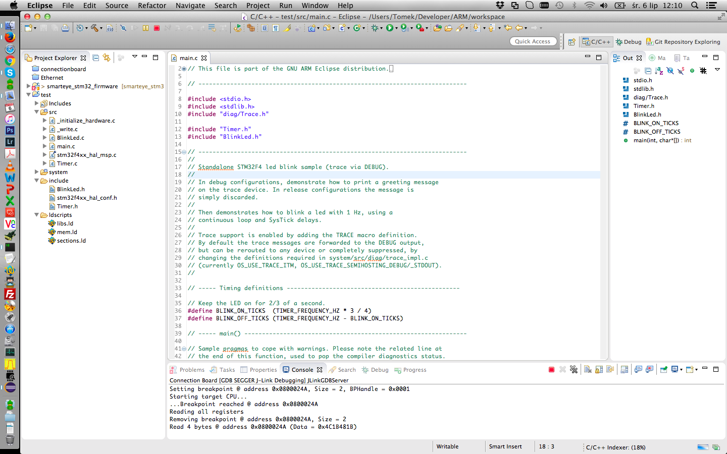

Od jakiegoś czasu bawię się w projekty na ARM Cortex-M3 i w tej chwili pracuję pod Eclipse (wersja Mars zdaje się aktualnie), mam doinstalowany plugin GNU Arm Eclipse, toolchain z GNU ARM Embedded Toolchain + OpenOCD. Przy tworzeniu nowego projektu generuje mi poprawny szkielet programu ze zintegrowaną SPL. Sprzęt do programowania jaki używam w tej chwili to STLink/V2 poprzednio generyczny programator na chipsecie FTDI (firmy KrisTech). Wszystko działa łącznie z debugowaniem i semihostingiem, można też łatwo przełączyć między debugowaniem w RAM i we Flash co się czasem przydaje. W tej chwili wydaje mi się to najbardziej wygodne ale zastanawiam się nad zakupem J-Linka EDU i pracą pod SES.
Jako, że pracuję na Mac-u miałem ograniczone możliwości jeśli chodzi o software, choć z roku na rok jest lepiej. Poprzednio używałem Ride7(Win) razem z STM Primer, następnie CrossWorks (byłem całkiem zadowolony), potem generyczny projekt z makefile a jako edytora używałem QtCreator, był to całkiem fajny set-up. Ostatecznie jednak zostałem przy Eclipse, ma dobry edytor, czasem nawet działa refactoring nazw symboli :-) i do tego jak robię coś na AVR-ach to nie muszę się przestawiać bo do nich też mam plugin pod Eclipse. Co do sprzętu to teraz używam takich tanich modułów z STM32F103C8T6, kosztują na A... 23zł, mają wygodne wyprowadzenia i jak na razie dają pełną satysfakcję.
Czy ktoś ma może doświadczenia z SES (Segger Embedded Studio) ? działa tam przyzwoicie refactoring nazw np. funkcji, tak, że jak zmienię nazwę to wszystkie użycia w projekcie zostaną zaktualizowane ?

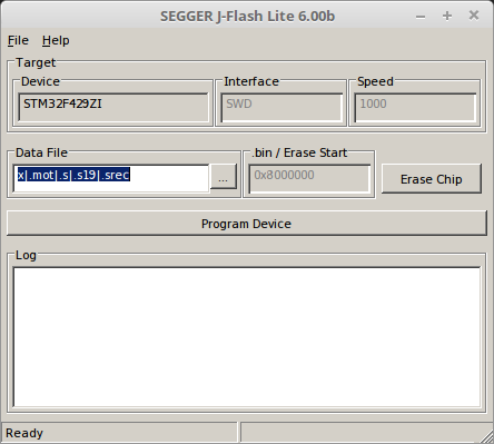

Jeżeli kolega pracował pod CrossWorks ARM i byłeś zadowolony, to z SES również. Będziesz w takim samym stopniu zadowolony. SES w całości to jest CrossWorks, tyle że okrojony z obsługi wielu programatorów. Obsługuje jedynie J-Linka i Symulator programowy ARM. Również posiada mniej paczek umożliwiających zbudowanie szkieletu projektu dla dedykowanego modelu mikrokontrolera. Debugger oczywiście jest pełny i działa wyśmienicie.
Jeśli masz ST-Linka to łatwo możesz go przerobić na J-Linka. Tylko pamiętaj, że licencja mówi, że przeflashowaniu mogą być poddane ST-Linki, które są zintegrowane na pcb zestawów uruchomieniowych.

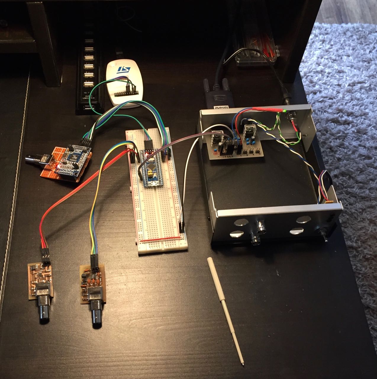

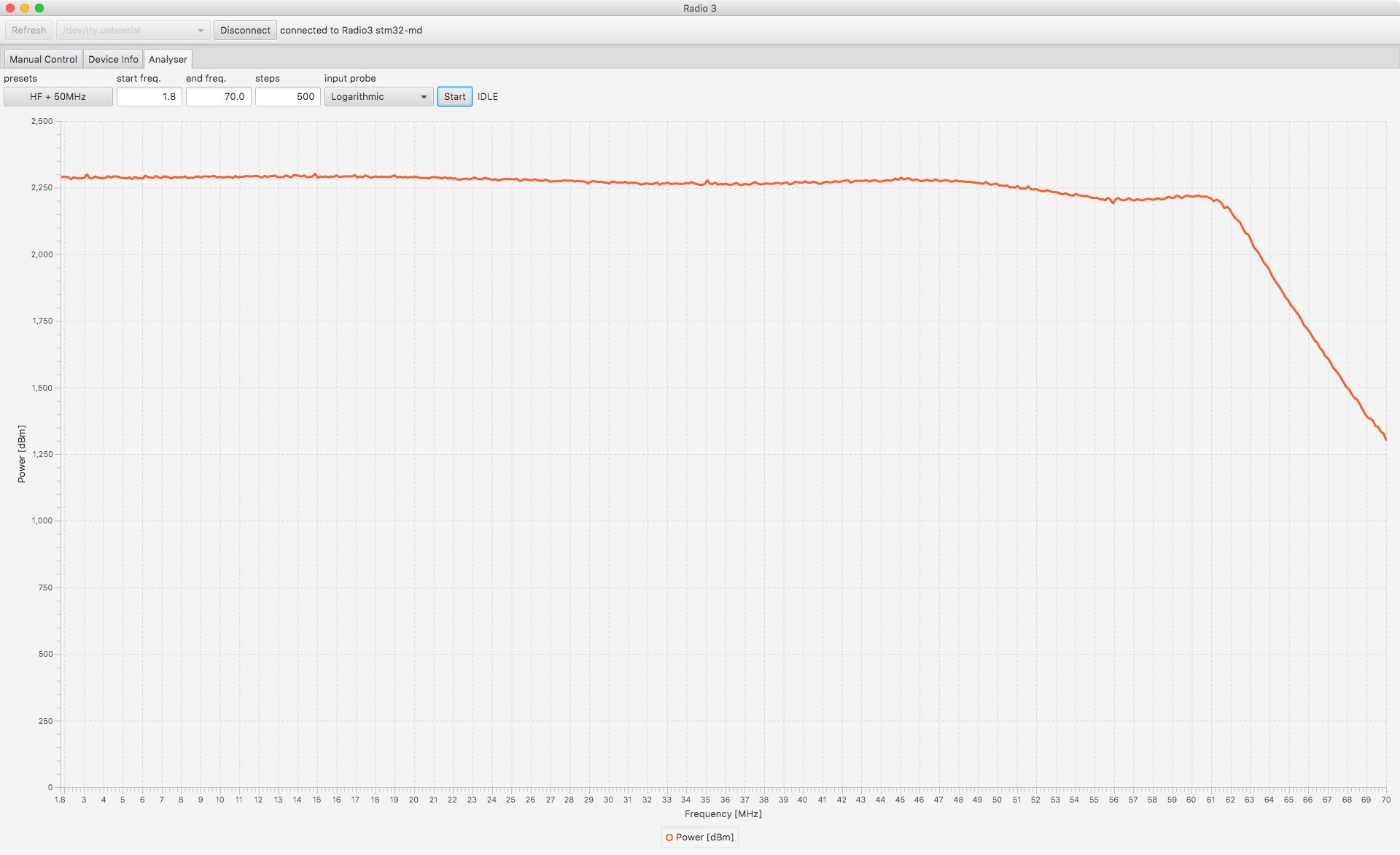

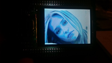

İmage İmage Na forum jest wielu naprawdę dobrych specjalistów w swoich dziedzinach, moje skromne doświadczenia w budowaniu układów radiowych czy ogólnie elektronicznych są znacznie skromniejsze, nie miałem wiele do dodania i nic nie pisałem :-)
Jeśli chodzi o STM32 to mam trochę doświadczeń bo przebijałem się przez różne środowiska głównie z powodu tego, że pracuję na Mac-u. Do niedawna nie było tam zbyt różowo jeśli chodzi o darmowe środowiska, CrossWorks był ale płatny po okresie ewaluacyjnym. Teraz jest znacznie lepiej.
Aktualnie mam na warsztacie projekt analizatora antenowego na STM32, a od strony komputera program w Javie do sterowania i wizualizacji, w Javie programuję zawodowo stąd ten wybór. Połączenie jest interfacem szeregowym, software w Javie działa wszędzie więc rozwiązanie powinno być przenośne i proste bo po stronie mikrokontrolera jest minimalistycznie. Mam mikrokontroler, dwie sondy: logarytmiczną i liniową oraz VFO na AD9851, działa mi przemiatanie częstotliwości i mam dosyć elastyczny protokół komunikacyjny między desktopem i MCU. Załączam obrazki z mojego warsztatu oraz zrzut ekranu dla małej (auto) prezentacji :-) DDS podłączony do sondy logarytmicznej bezpośrednio, widać jak siada mocno powyżej 60MHz. Wszystko w wersji mocno alfa, do tego MCU na etapie wkładania do obudowy. Dziękuję za zachętę, kiedy tylko będę miał coś konstruktywnego napewno będę aktywny :-)
