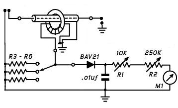

Witam. Mam radio QRP fabryczne (X1M Pro). Działa wyśmienicie. Ostatnio w niedzielę zrobiłem na 5W stację JO3JIS. Ale nie oto chodzi. Radio to poza diodą wbudowaną w mikrofon nie ma innej opcji informacji o nadawaniu. Chciałbym zrobić prostą przystawkę między TRx'm a anteną, która pokaże sygnał/moc wyjściową. Taki gadget informujący, że urządzenie pracuje poprawnie i że jak nadaje to nadaje. Chodzi o coś prostego i np. na 5 diodach led. Czy ktoś może ma jakiś prosty schemat lub niedrogie rozwiązanie. Z góry dziękuję za pomoc.

Proponuję abyś zbudował reflekometr, który pokaże moc wyjściową jak i dopasowanie do anteny. W necie jest dużo opracowań. Zapoznaj się z opracowaniem kolegi Marcina sp5jnw: http://www.sp5jnw.sem.pl/konstrukcje/konstr.html

Wszystko ok., do anten mam analizator max-4 od tata ale chciałbym zrobić coś małego by postawić na radio i by w trakcie nadawania pokazywało, że jest sygnał wyjściowy i na jakim poziomie. To nauczka po tym jak mi siadł nadajnik a ja winę na brak korespondentów podczas wywoływania zwalałem na propagację.

Toz to wystarczy zrobic sonde w.cz. na diodach + jakas linijka diodowa np. LM3914 itp. i jako inormacyjne urzadzenie wystarczy. Lub na 1000 innych sposobow - do polutowania na uniwersalnej w moment...

Panie Andrzeju witam i kłaniam się mocno a tu nie chodzi o sarkazm że zabójcza no o 40pf zamiast 40zł polski polecam: sondę vcz 2x kondensator 1x dioda( lub 2 )i wskaźnik wychyłowi z demobilu podpinać indukcyjnie na antenowy kabel

Dokladnie wiadomo ze budowa czegokolwiek jest za zwyczaj malo oplacalna - taki urok hobby Wink Choc taka sonde kazda osoba ktora bawi sie elektronika zrobi z tego co ma w szufladzie, do tego ja wychodze z zalozenia skoro to forum "Home Made" to lepiej doradzic jak cos zrobic niz podac link do sklepu Wink Mozna czy na linijce diodowej czy na wskazniku wychylowym, a nawet zrobic na komparatorach by jakies ledy wysterowac Smile
Mozliwosci jest 1000 i mozna zrobic z tego co ma sie w szufladzie, zwlaszcza ze to ma tylko orientacyjnie podawac moc w.cz. - zreszta takie chinskie SWR-y to tez dzialaja tak sobie orientacyjnie za zwyczaj...
