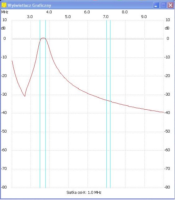

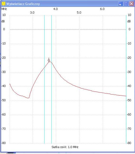

Rzecz jest w zasadzie oczywista, jeśli się ma do dyspozycji któryś z NWT, albo podobny (kto jeszcze nie ma - niech natychmiast buduje! Smile ).
Podłączamy filtr do analizatora w trybie wobuloskopu, dbając o dopasowanie. Zazwyczaj BPF mają impedancje we/wy 50 Ohm, więc nie ma problemu (czasem jest inna, np. 200 Ohm - wtedy trzeba koniecznie dopasować! - najlepiej transformatorowo, chociaż "na szybko" można i dzielnikiem rezystorowym).

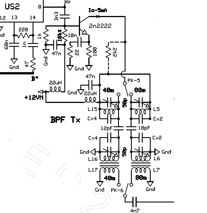

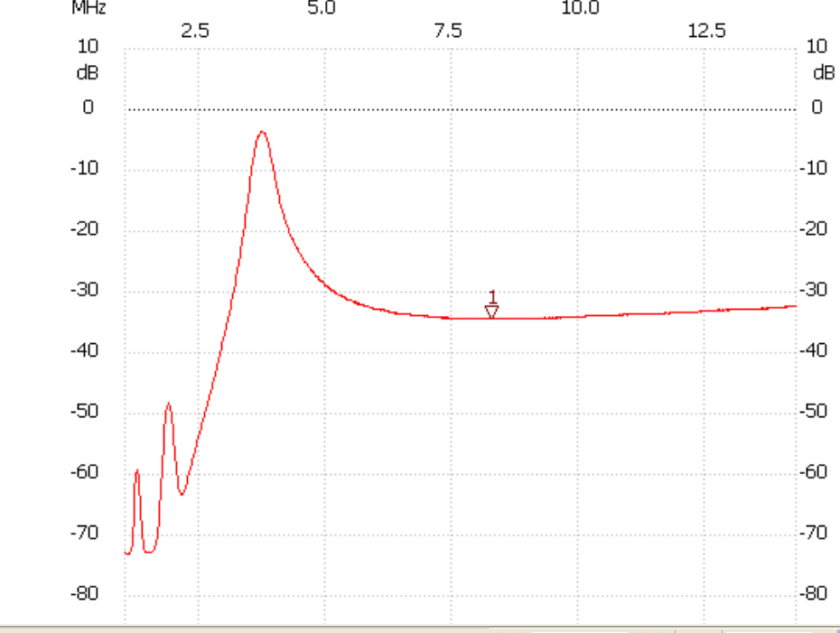

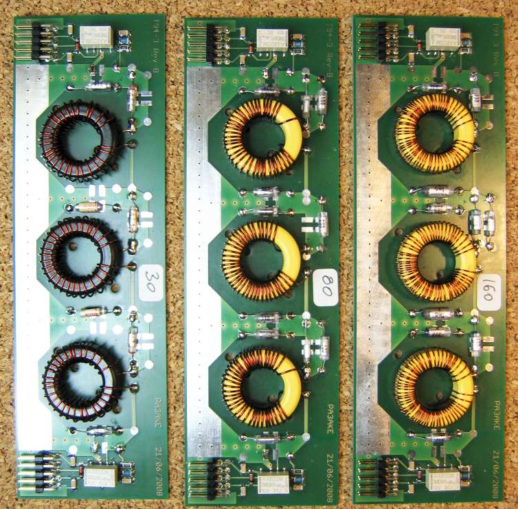

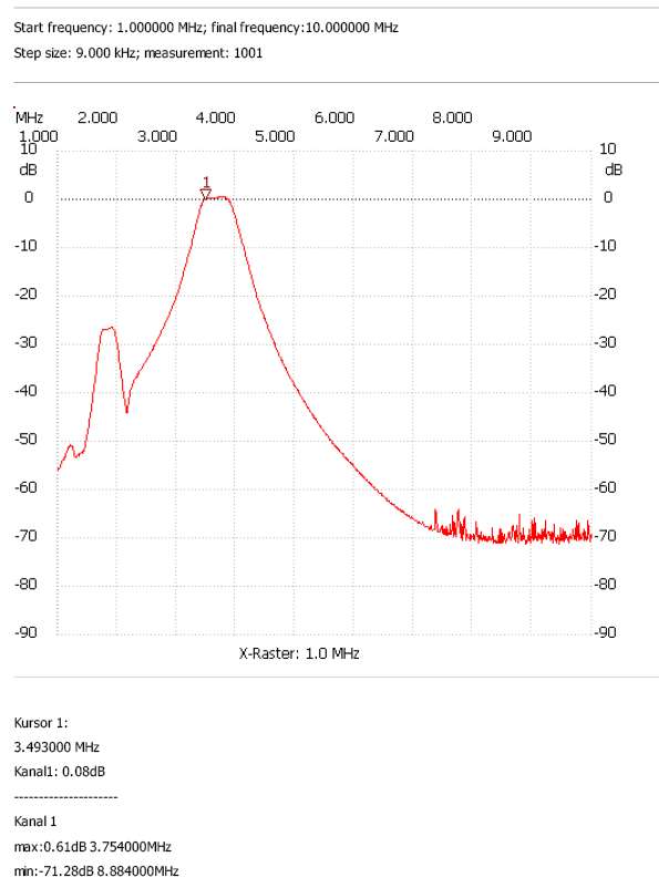

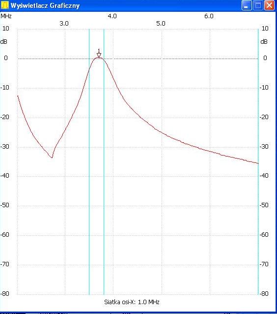

Mierzymy... I dostajemy np. to co przysłał mi Jarek SP6MLF, jako raport z pomiarów filtru 80m w modułowej wersji PIC-a-STAR:
OK, pasmo w porządku, tłumienie pozapasmowe jest w rzeczywistości na pewno lepsze niż na rysunku (poziom -70 dB wynika z dynamiki NWT7) - ale o co chodzi z tym podbiciem w paśmie 160 m ??? Szybkie pytanie do Jarka i szybka odpowiedź: "To jest chyba wina NWT7, który śmieci harmonicznymi..." Undecided

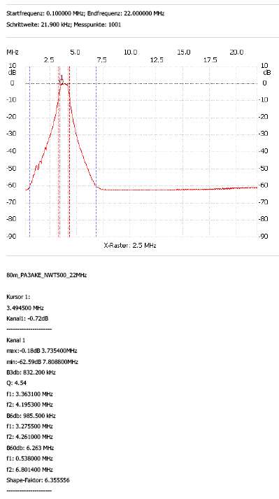

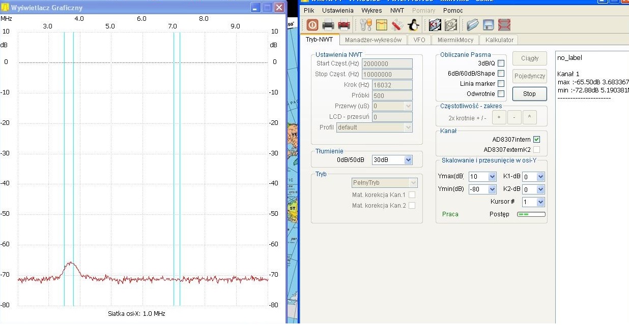

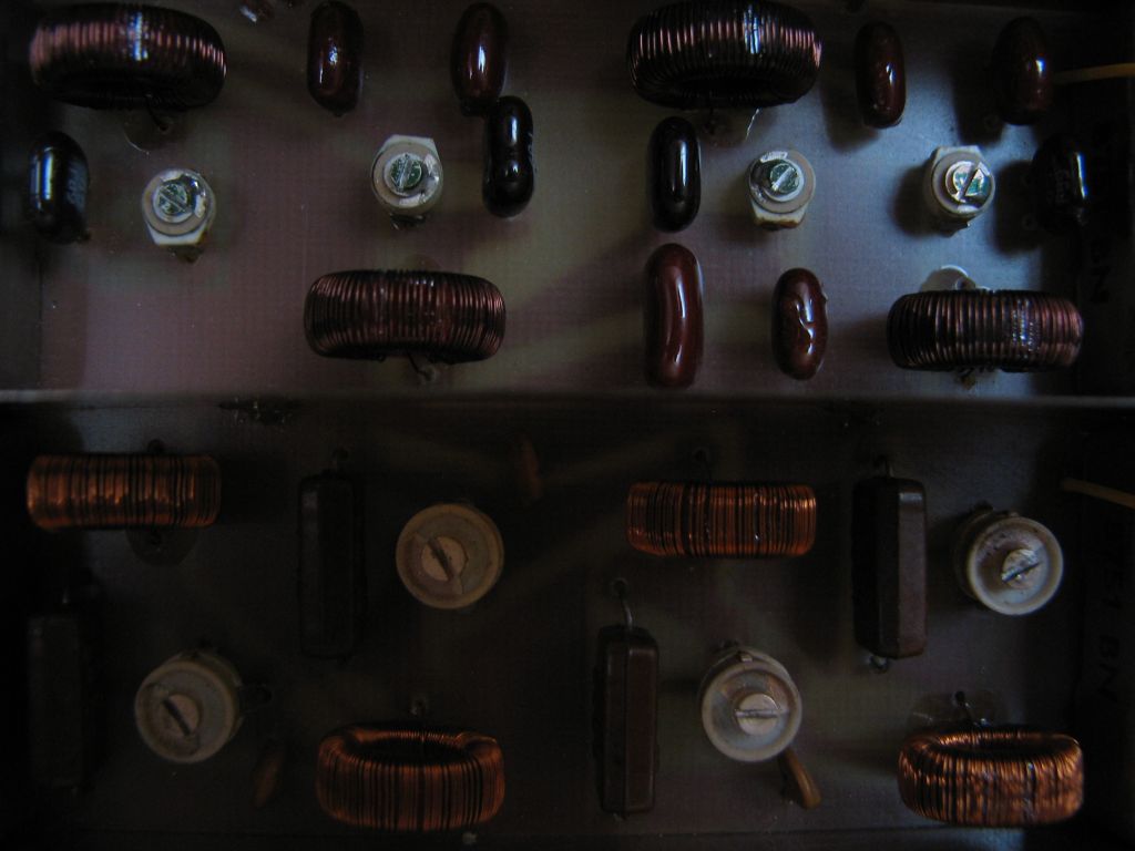

Ponieważ nie chciało mi się nawijać cewek TOKO, żeby powtórzyć pomiary, to polutowałem szybko filtr PA3AKE - jako, że wartości elementów BPF dla 80m są prawie identyczne jak w PIC-a-STAR, a toroidy nawinięte leżały już od jakiegoś czasu... Podpiąłem do mojego egzemplarza NWT-7:
İmage i... to samo co u Jarka! A nawet gorzej... Confused

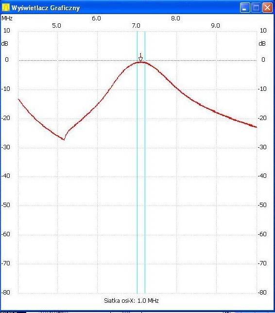

Zmieniłem przyrząd pomiarowy na NWT500:
İmage i oto efekt: İmage
czyli (z dokładnością do tłumienia pozapasmowego) - dokładnie, jak wg wzorcowego pomiaru u Marteina: PA3AKE 80m BPF !
A zatem:
1. Uważajcie, czym mierzycie Cool Przyrząd, który kiedyś był skalibrowany - teraz już może takim nie być...
2. Zawsze zapewniajcie prawidłowe dopasowanie mierzonego układu do miernika!
3. Interpretacja wyników pomiarów nie zawsze jest oczywista... (to już Heisenberg dawno temu zauważył Wink )

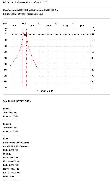

P.S. Z rozpędu polutowałem kolejne dwa filtry (do innych nie mam kondensatorów polistyrenowych... Dodgy )
İmage a pomiar filtru na 30m jest taki: İmage
Może być, czyż nie? Rolleyes

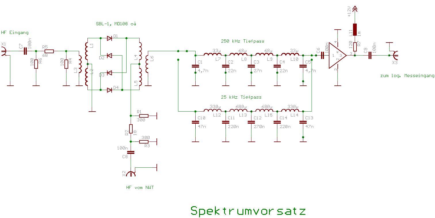

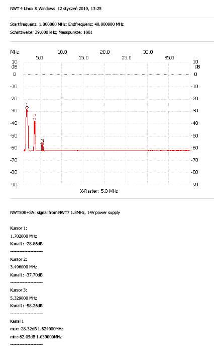

Nie zrobiłem sobie jeszcze analizatora widma - w planach, owszem jest Wink -
W7ZOI SA, czyli to co opisał Jacek SP8BAI w 10 i 11/2009 ŚR, albo rozwiązanie Rafała SQ4AVS, wykorzystujące np. NWT500.

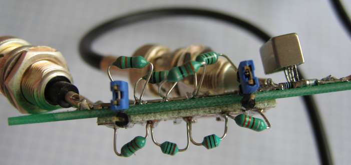

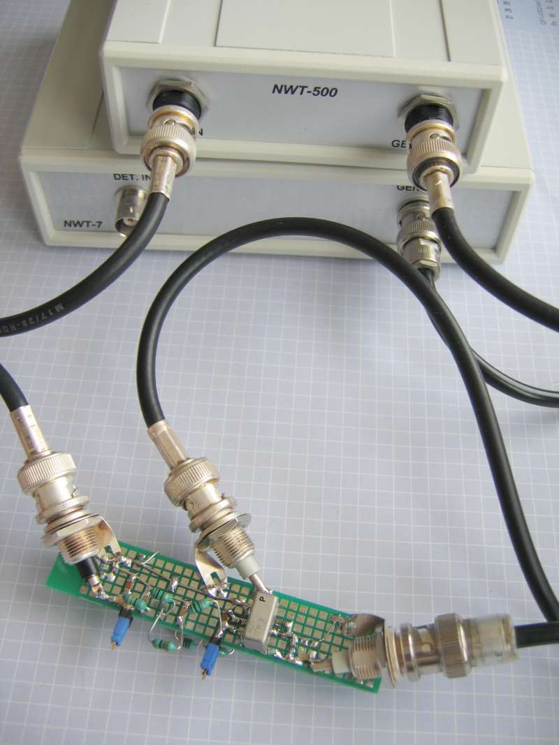

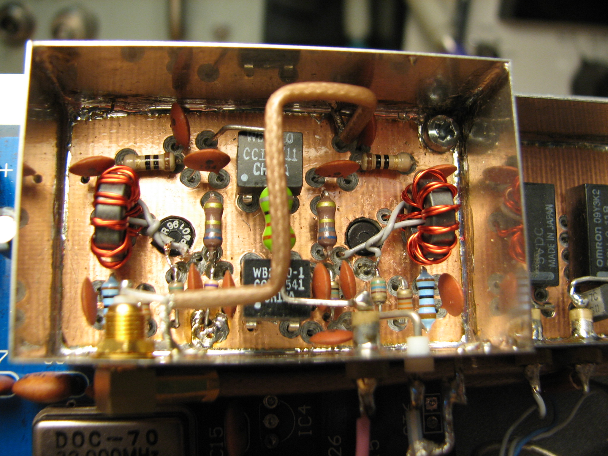

Chcąc jednak jakoś zobaczyć co się dzieje (nie tylko na oscyloskopie, czy w odbiorniku TS450,
którym posłuchałem harmonicznych) - "na szybko" zmontowałem prosty układ wg znanego schematu:
Nie montowałem tylko wzmacniacza wyjściowego. Jako mieszacz dałem najpierw TUF-1MH (+13dBm LO),
ale zmieniłem na TFM-2 (+7dBm), bo z mojego egzemplarza NWT500 sygnał jest za mały.
Filtry wyjściowe można przełączać zworkami.
İmage => Układ pomiarowy {NWT500 + przystawka i NWT7}
Tak naprędce zmontowanym "analizatorem widma" Big Grin obejrzałem sygnał z NWT7,
ustawionym jako VFO na 1.8 MHz, bez tłumików. Oto co otrzymałem:
No koszmar! Druga harmoniczna na poziomie zaledwie -10dBc, trzecia -30dBc.
Wzmacniacz wyjściowy NWT7 do poprawki! Cool
(Tak to się właśnie kończy, jak z uszkodzonym oscyloskopem próbuje się "poprawiać" układ...
A "lepsze jest zawsze wrogiem dobrego"... Bo ten egzemplarz NWT7 kiedyś był dobry...).
Zaś pozycja "zrobić Spectrum Analyser" awansuje na mojej liście TO-DO na jedno z pierwszych miejsc Wink

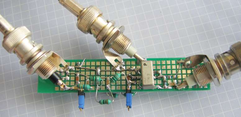

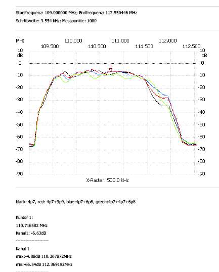

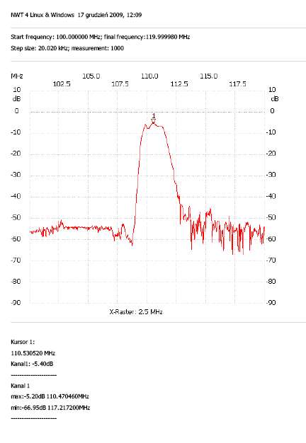

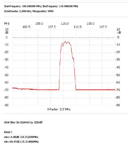

Wracając do tematu wątku Wink - pomierzyłem filtr SAW 110.6 MHz w układzie,
który zastosował Rafał SQ4AVS w swoim analizatorze widma (nowa wersja,
z pierwszym mieszaczem na AD831 - więcej powiem później Rolleyes )

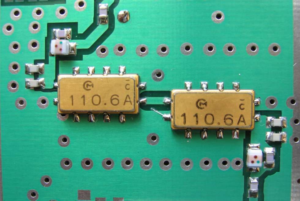

jako filtr po pierwszej przemianie. Tak naprawdę są to dwa filtry połączone kaskadowo,
dopasowane do wyjścia mieszacza AD831 oraz do wejścia następnego stopnia, którym jest typowy MMIC.
Jako dopasowanie posłużył tutaj znany L-matching network', który jest chętnie stosowany
do dopasowania filtrów, m.in. dlatego, że nie wpływa zbytnio na Q filtra, a więc i pasmo.
Rysio! SP6IFN bardzo lubi ten typ dopasowania i prawie zawsze go stosuje Wink,
natomiast w przypadku filtrów SAW jest używane powszechnie:
Aby policzyć elementy dla swojego zastosowania można
użyć jednego z wielu dostępnych w sieci kalkulatorów, np:
W swojej konstrukcji Rafał zastosował C=8.5 pF ( 3.9pF+ 4.7pF równolegle)
oraz L=150nH skompensowaną dodatkowo kondensatorem 1.5pF.
Wygląda to tak: İmage
natomiast sam pomiar - wykonany NWT500 - tak: İmage
Tłumienie w paśmie zaporowym przekracza 35 dB co jest wartością całkiem niezłą
dla tego typu filtru, natomiast spore - do 10dB - tłumienie w paśmie przepustowym
jest tutaj dopuszczalne i jak napisał mi Rafał SQ4AVS: "tak ma być!" Tongue,
jako że właściwą selektywność zapewniają filtry 10.7 MHz po drugiej przemianie.

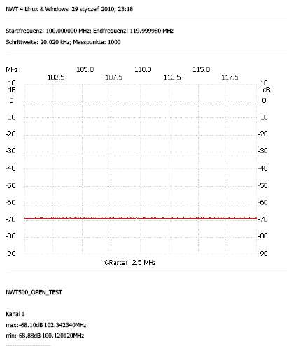

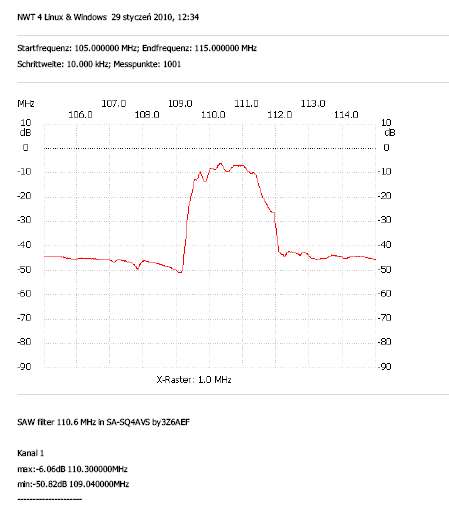

Wracając do pomiarów SAW filtra: Rafał taktownie Wink nie skomentował (tutaj na Forum) wykresu, który otrzymałem w wyniku pomiarów, natomiast przysłał mi maila z wynikiem pomiaru pojedynczego filtra, który pozwolę sobie zacytować:
Porównując z moim wykresem widać, że tłumienie w paśmie przepuszczania zmierzyłem poprawnie, natomiast w paśmie zaporowym... Sad Coś nie tak..
Ewidentnie mam za duży poziom szumów!

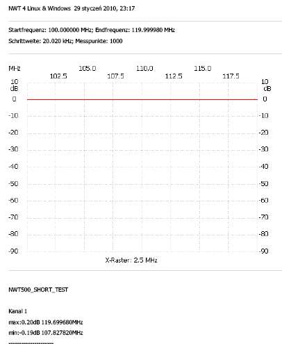

Skalibrowałem ponownie NWT-500:
SHORT: İmage i OPEN: İmage

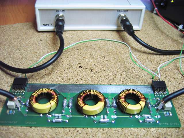

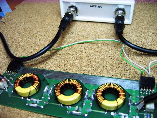

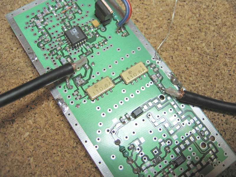

Wygląda nieźle... Zacząłem szukać i już po godzinie Wink znalazłem: głównym winowajcą okazał się... kiepski kabel łączący mierzony układ z sondą w NWT-500 (kabel podający sygnał był OK). Dodatkowo w trakcie poszukiwań zmieniłem nieco miejsce dołączenia masy do mierzonego układu oraz poprawiłem połączenia masy z obudową w NWT-500, co również miało wpływ na szumy, ale niezbyt duży.
Podłączenie mierzonego układu:
i uzyskany wynik: İmage
No, teraz jest OKSmile To co widać, to oczywiście tylko wierzchołek - pasmo zaporowe dwóch filtrów jest gdzieś poniżej -70 dB, czyli poziomu szumów tego pomiaru. Pewnie dałoby się je obejrzeć przy pomocy N2PK-VNA - ale nie zrobiłem tego bo przyrząd jest aktualnie 'przepakowywany' do innej obudowy i wyposażany w dodatkową głowicę pomiarową RF-IV. Natomiast pokusiłem się o sprawdzenie wpływu wartości kondensatora z układu dopasowującego (L-matching network) na kształt charakterystyki. Oto wynik pomarów:
Trochę zmieniłem skalę częstotliwości, ale tak naprawdę do takiego pomiaru (zafalowania w paśmie przepustowym filtru) lepsza byłaby sonda z przetwornikiem liniowym, która co prawda ma mniejszy zakres pomiarowy, ale umożliwia za to dokładniejszą obserwację. Niestety, nie wykonałem tej sondy - nie mam kostki AD8361... Undecided
W każdym razie widać, że:
- zmiany C mają wpływ na zafalowania charakterystyki
- zwiększanie pojemności powoduje większe tłumienie
Na tym kończę pomiary SAW BPF na płytce RF w SA-SQ4AVS Cool

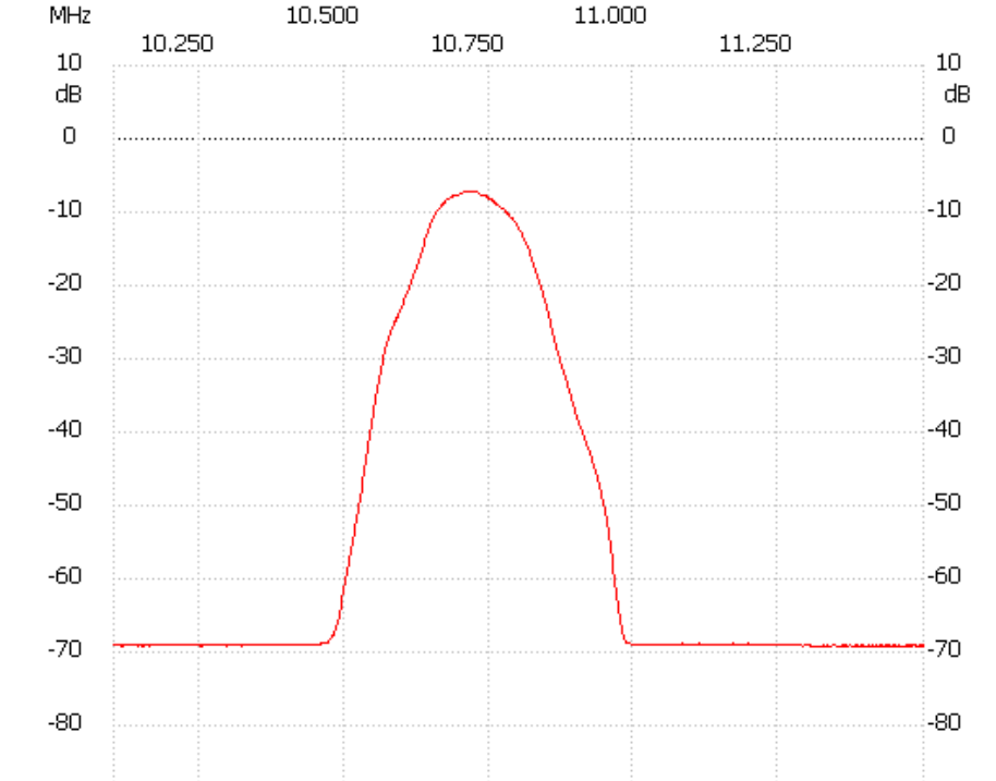

OK - zrobione! Big Grin

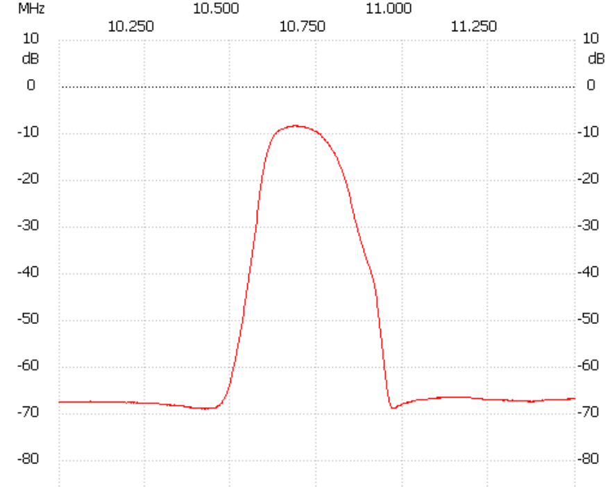

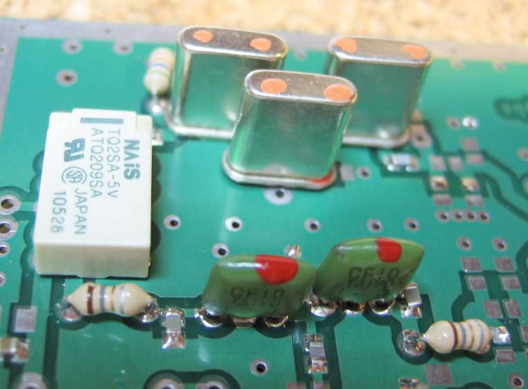

Jak wspominałem, na płytce IF analizatora widma Rafała SQ4AVS są dwa filtry po drugiej przemianie: kwarcowy (wąski) i piezoceramiczny (szeroki) 10.7 MHz.
Przełącza się je tradycyjnie - przekaźnikami. Oba dopasowane są obwodami L (podobnie jak filtr 110 MHz na płytce RF).
W szerszym filtrze wykorzystuje się monolityczne fltry piezoceramiczne z odbiorników radiowych FM, np. typu FCM-10,7. Ja wygrzebałem z szuflady
dwie sztuki, które kiedyś pracowały w jednym ze znakomitych tunerów firmy DIORA (no... długo czekały na nowe zastosowanie... Wink ).
W załącznikach pomiary obu filtrów. Dwie uwagi:
1. Widać dużo większe tłumienie w paśmie przepustowym filtra piezoceramicznego - różnica w porównaniu z filtrem kwarcowym wynosi ok. 15 dB. Do wyrównania poziomów po filtrach Rafał przewidział osobne tłumiki (w konfiguracji PI) - trzeba je sobie policzyć Smile
2. W dopasowaniu filtra piezoceramicznego zmieniłem kondensatory w obwodach L ze 100 pF na 20 pF - wtedy tłumienie w pasmie zaporowym jest lepsze (wg. danych katalogowych dla jednego FCM-10,7 wynosi 24..26 dB (!), a w paśmie przepustowym 7 dB).
