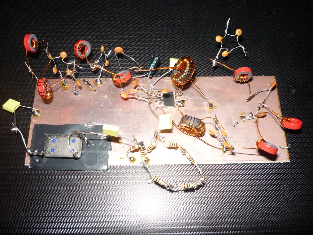

Oto moje efekty budowy upconvertera. Gdzieś zaginą mi generator 50MHz, więc zastosowałem 32MHz.
https://www.youtube.com/watch?v=DkwXQq4Q...e=youtu.be
Jakaś stacja AM.

Wykonane urządzenie jest na poziomie ucznia z 5 klasy szkoły podstawowej. Odbiór stacji radiofonicznej nadającej w setkach kilowatów o niczym nie świadczy. Zademonstruj nam jak słychać stacje amatorskie. Określ pasmo i z grubsza częstotliwość.

Hej ! Nie bądź dla mnie taki surowy. Tongue . Pająk to moja ulubiona metoda montażu...
Właśnie mam problem z określeniem częstotliwości pasm amatorskim. Spróbuję znaleźć.
PS... https://www.youtube.com/watch?v=nragrRdb...e=youtu.be $ film z pasma 14MHz . Słychać CW i PSK. SSB też można bez problemu odbierać ! Big Grin
7MHz też super chodzi.

Januszu!
Nie karć Adriana, lecz zachęć.
Prześledź jego posty na przesteni minionych kilku miesięcy.
Jakie naiwne pytania zadawał.
W stosunku do tego, nastąpił postęp.
Dla mnie to on jest akurat prawdziwym radioamatorem.
Widzę postęp.
Sam go na tym forum strofowałem, dziwiły mnie pytania o podstawy. Praie o prawo Ohma.
A Ty - Adrian - pająk jest na chwilę.
Następnym (równoległym) Twoim przedmiotem nauki niech będzie projektowanie płytek.
73 - Dziadek Romek

Muszę się przychylić - jest duży progres. Spróbuj te pająki robić coraz mniejsze - w tej chwili każde takie połączenie robi ci za antenę.

Jeżeli kochasz pająki, (które dobrze zrobione wcale nie są gorsze od trawionego PZB) to polecam analizę kanonicznego przykładu perfekcyjnego wykonania.
Te małe ciemne płytki można wykonać tnąc zwykłe PCB
https://aa7ee.wordpress.com/2012/06/03/t...-building/

Nie warto sobie zawracać głowy trawieniem kwadratowych wysepek. Laminat (1 lub dwu stronny) plus piłka do metalu i tniemy na paski/kwadraciki. Można też obcinać szczypcami bocznymi. Lekko fazujemy na brzegach żeby nie było zadziorków i żeby cyna się trzymała bardziej środka wysepki.
Jeśli laminat dwustronny to można przylutować wysepkę do masy (wymaga wprawy i dość gorącej lutownicy). Jeśli jednostronny to można przykleić (można i kropelką ale TYLKO W DOBRZE WENTYLOWANYM MIEJSCU).
Jeśli musimy wlutować układ scalony to bierzemy płytkę uniwersalną np. taką:
http://www.sklep.cyfronika.com.pl/enviro...bd8b67.jpg, wycinamy sobie prostokąty na 2x7 czy 2x8 nóg i mocujemy.

Powiem tak..... Lutuję w pająku ponieważ nie mam warunków, aby przechowywać każdej wartości oporników/kondensatorów w każdej szufladce. Jest tego tak dużo, że miałbym kompletny bałagan.
Mam okrągłe wartości elementów biernych np.1om, 10om, 100om , kondensatory 1pF, 10pF, 100pF itd.

To lekko bez sensu. W AVT, TME i każdym sklepie elektroicznym możesz sobie kupić zestaw, w którym jest po 10 lub 25 sztuk szeregu rezystorów / kondensatorów, w wartościach kilkuset pf do kilku uF i od kilku omów do kilkuset kOmów. Tym masz załatwione kilka jesli nie naście konstrukcji i nie musisz bujać się z dorabianiem wartości. Proszę. I nie śmierdzi ceną: https://sklep.avt.pl/rezystory-660-szt.html
