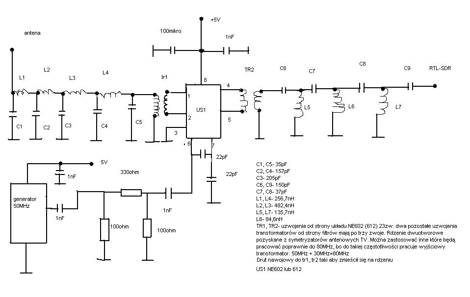

Wystrzegał bym się upconverterów szerokopasmowych na układzie NE602 i jego odpowiednikach (NE/SA602/612). Sam dongiel usb na RTLu ma słabą odporność na przesterowanie, a NE602 ma odporność porównywalnie małą lub gorszą. Gdyby na wejściu był jakiś ostry filtr pasmowy to może. Z samym filtrem dolnoprzepustowym na wejściu ten układ na pewno będzie przesterowany przez masę silnych stacji na KF (zwłaszcza w nocy w okolicach pasma 40m-60m) i do dongla dojdzie sieczka.
Proponuję układ na mieszaczu diodowym bez wzmocnienia taki jak np. tu:
http://dh1da.darc.de/projekte/Amateurfun...verter.htm
Zamiast mieszacza SRA1 można dać inny diodowy.
Kalkulator cewek powietrznych można znaleźć tu: http://hamwaves.com/antennas/inductance.html (200nH to około 10 zwojów drutu na średnicy 5mm)
A na wejściu między anteną a obwodami wejściowymi konwertera jakiś tłumik (na stałe, lub regulowany).
Z takim upconverterem i tak trzeba w momentach dobrej propagacji schodzić ze wzmocnieniem dongla o około 15dB do poziomu 30 -36 dB, bo inaczej wychodzą stację których nie ma w danym miejscu.

Ja mam takie jak opisałem Smile Zupełnie nieodporny na przesterowanie. Bez baardzo wąskiego filtru nie ma sensu słuchać na maks czułości.
A rdzenie zakupione na pewno się przydadzą prędzej czy później.

W TRx K-2 jest też mieszacz diodowy,a od strony anteny na 80m sygnał wpadał na filtry LPF i BPF ,na tłumik 10dB i dopiero na mieszacz diodowy.Taki zestaw umożliwiał poprawny odbiór.
Teraz, w moim TRx też mam taki zestaw tylko zamiast mieszacza diodowego mam 74LCV4066.

Najprostszy sposób wykorzystania NE612 to na wejściu zastosować dodatkowo tłumik 10-15dB. Chciałbym jednak usłyszeć efekty na tym forum i widzieć zdjęcia zakończonej pracy...

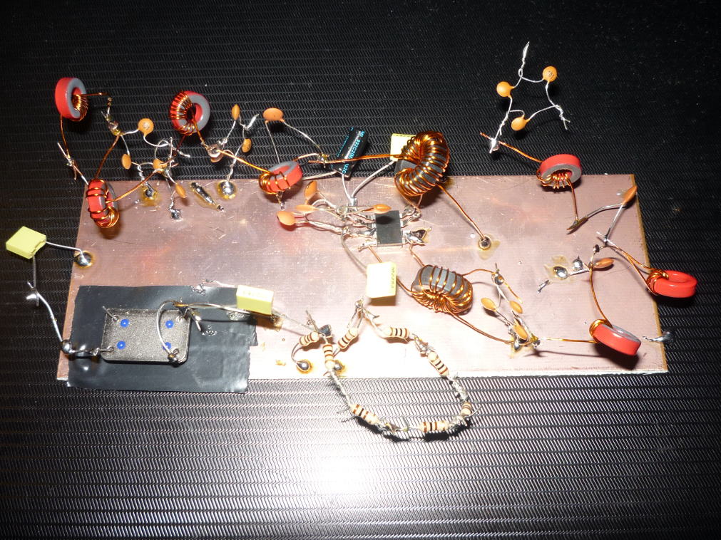

(17-02-2016 13:56)SP2JQR napisał(a):  Chciałbym jednak usłyszeć efekty na tym forum i widzieć zdjęcia zakończonej pracy...
JUTRO ! Smile
Dla niecierpliwych zdjęcie upconvertera. Nie mam UC-1.... Jutro kupię i pokażę jak działa z donglem
(Ten post był ostatnio modyfikowany: 18-02-2016 18:35 przez SQ8NZD.)
