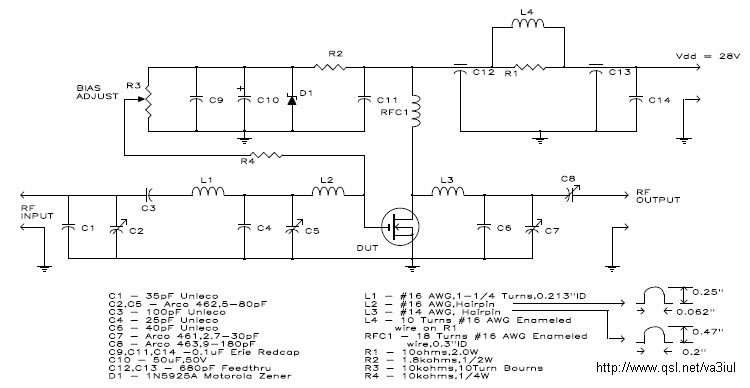

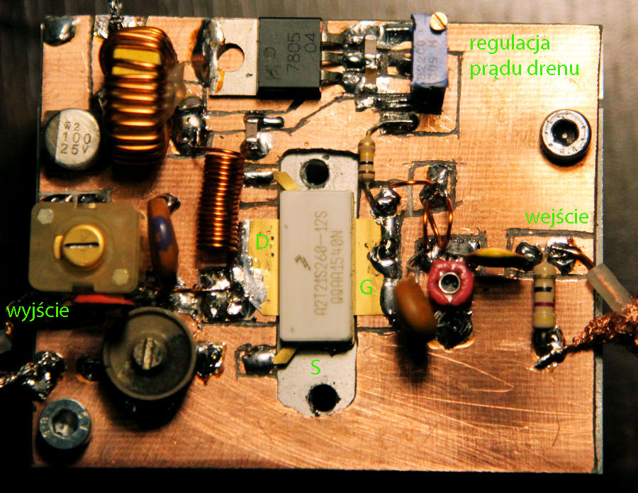

Witam. Czy może ktoś z Kolegów ma doświadczenie z wykorzystaniem tranzystorów LDMOS mikrofalowych dużej mocy w konstrukcjach na niższe częstotliwości, np na 2m lub 70cm? Mam dostępne konkretnie takie tranzystory MRF7S24250N i A2T21S260-12S. Dedykowane są do pracy przy częstotliwościach 2100MHz do 2500MHz i mają moce 65W i 250W. Są dostępne jako darmowe próbki w firmie NXP.
Od kilku dni prowadzę próby przy częstotliwościach 3,5MHz i 144MHz. Okazuje się że nie ma problemu z pracą przy takich częstotliwościach. Przy 3,5MHz pomiary przeprowadzałem przy użyciu prostego oscyloskopu. Podając na wejście 0,5Vpp na wyjściu na obciążeniu 50 om uzyskałem 40Vpp. Niestety nie mam jak wykonać dokładnych pomiarów przy częstotliwości 144MHz. To co udało się ustalić to przy napięciu 15V pobór prądu 5-7A, moc sterująca 1W. Rezystory w sztucznym obciążeniu (8x2W 100om połączone by dawać wypadkowo 50om) pięknie się dymiły.
Korzystałem z tego schematu İmage
tak wygląda moja wersja wzmacniacza İmage
