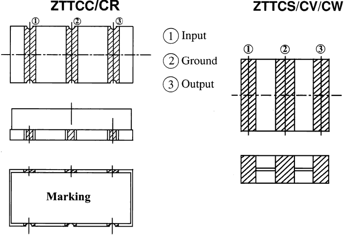

OK. Chyba macie rację. Ale jak wpiąć go do schematu ? Ma trzy wyprowadzenia !
Czy do kondensatora C25 należy podłączyć wyjście OUTPUT, czy INPUT ? Czy nie ma to znaczenia ? Tylko tyle chcę wiedzieć.

SQ9NJE Offline
Przemek
Liczba postów: 92
Dołączył: 23-03-2010
RE: TRX Junior
Tu masz kartę katalogową tych rezonatorów. Ze schematem.
http://www.yic.com.tw/pdf/Catalog/2014/C...0ZTTCW.pdf
