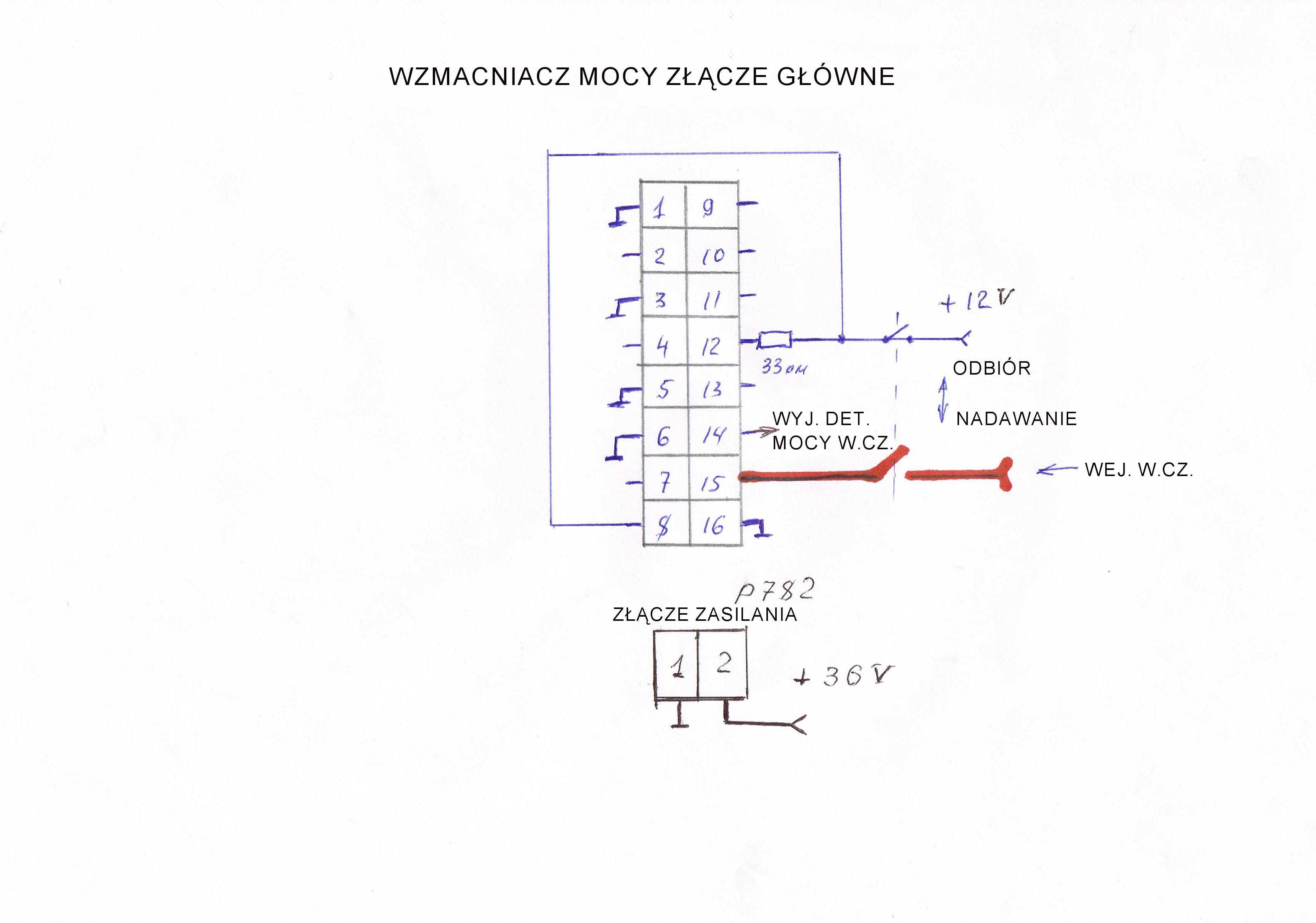

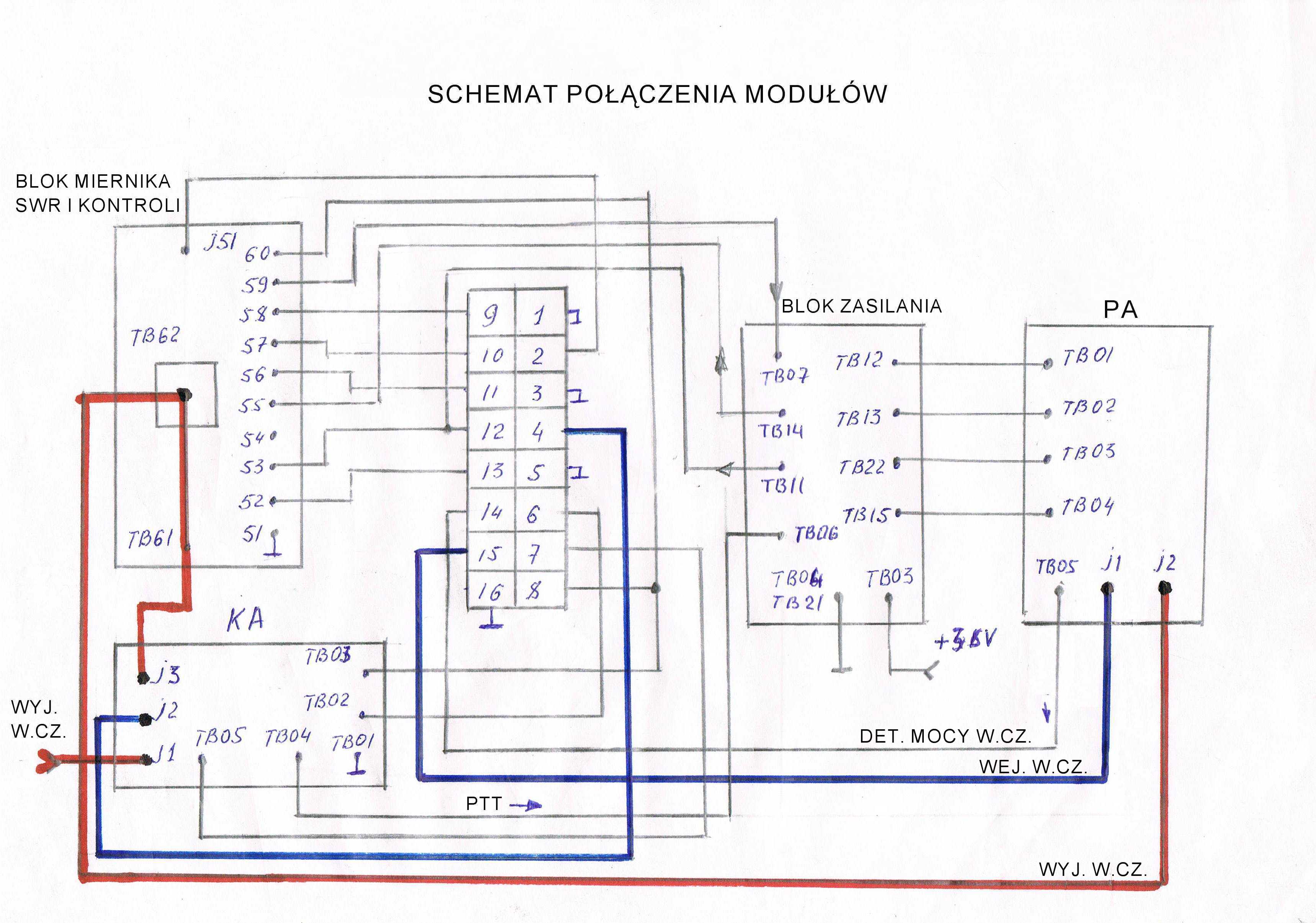

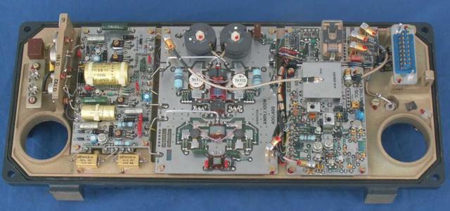

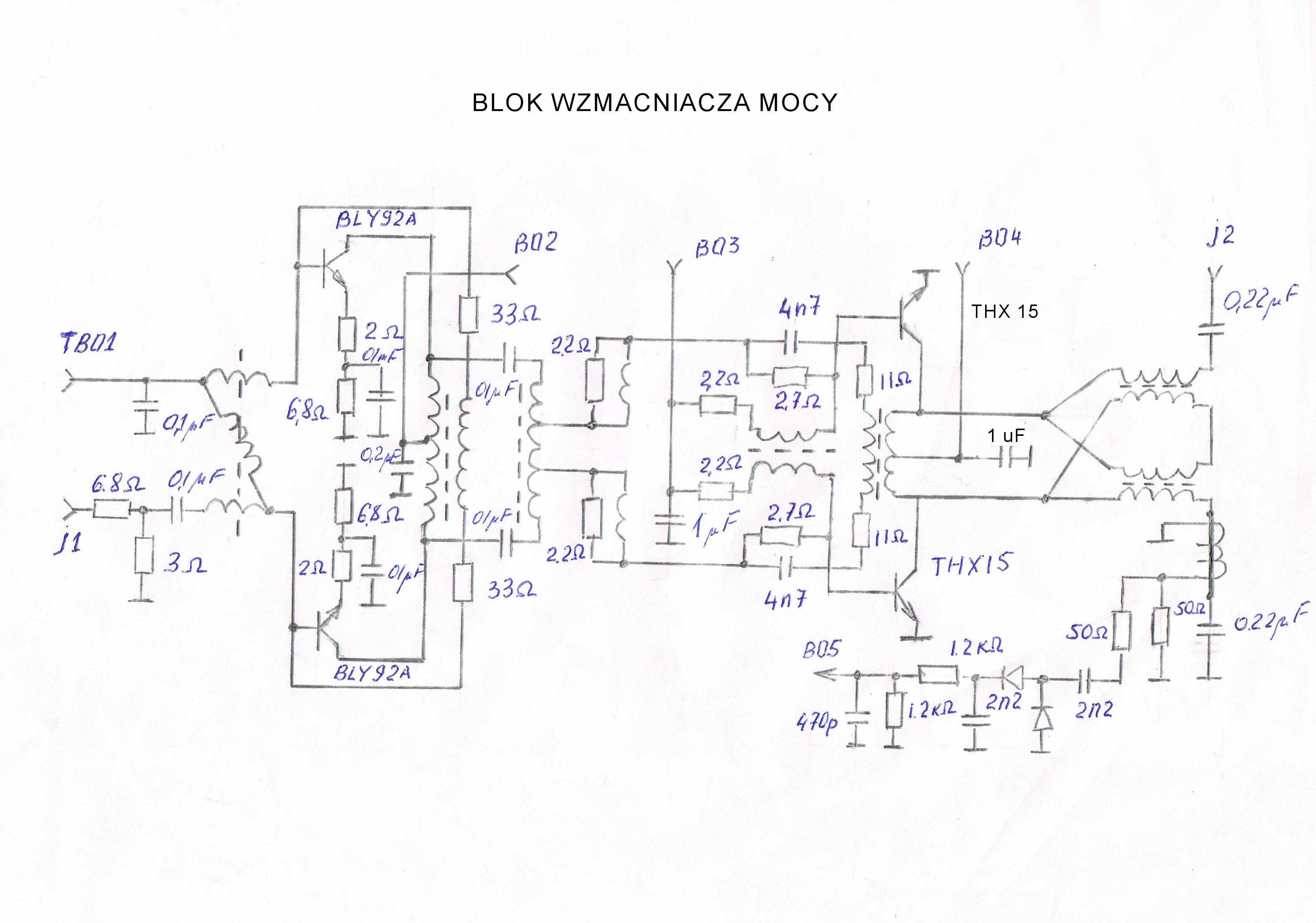

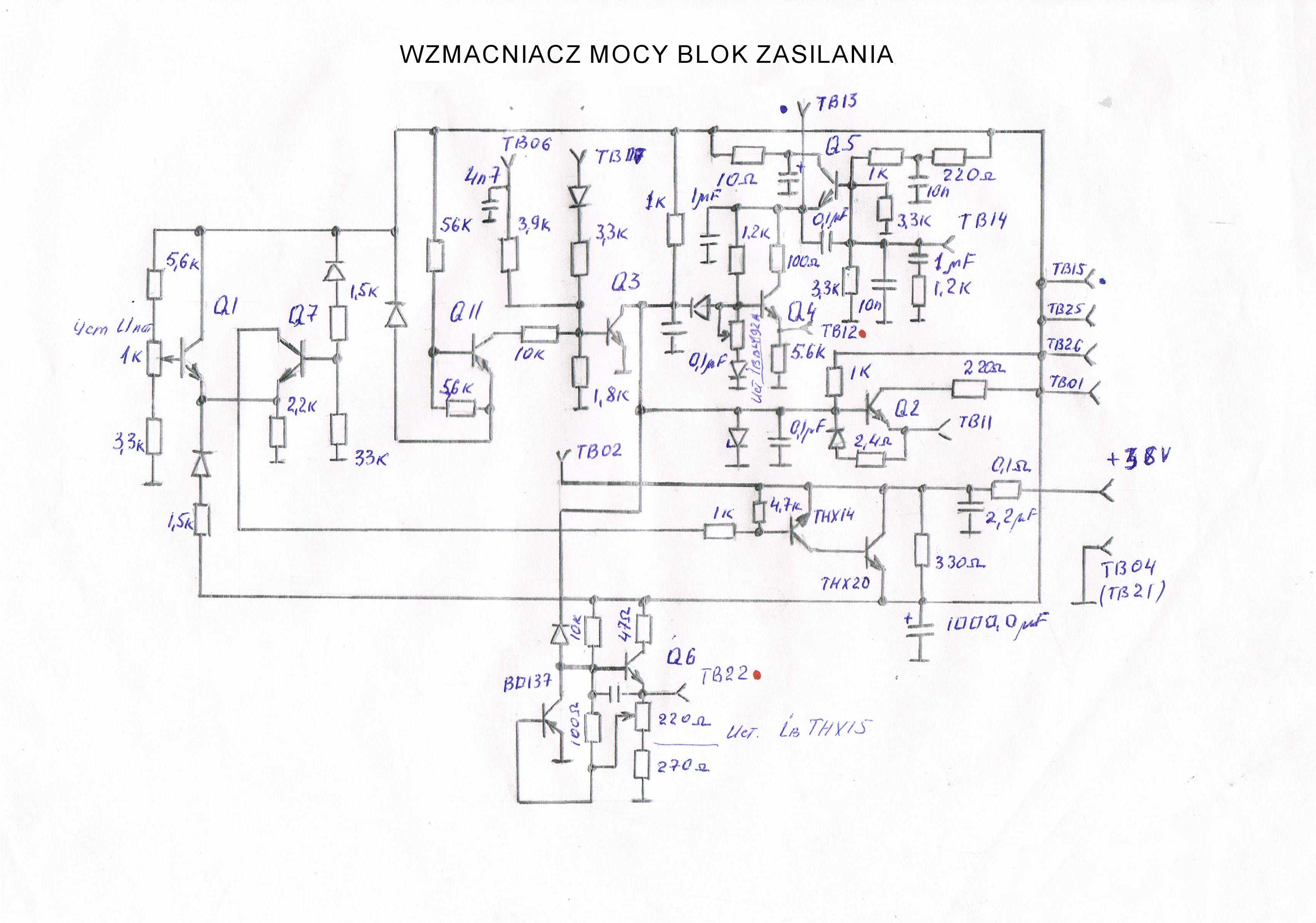

Dzisiejszy dzionek przeszedł mi na odpalaniu tego ustrojstwa. Niestety z negatywnym skutkiem. Wzmacniacz jest małpio-odporną wojskową konstrukcją, zabezpieczoną przed głupotą szeregowca. Jednocześnie dobrą łamigłówką, bo dokumentacja dostarczona przez sprzedawcę jest niekompletna i niestety nie odpowiadają rzeczywistości. Brakuje schematów bloku zabezpieczeń i komutacji. Komutację rozrysowałem (opublikuję gdy przeniosę z kartki do kompa), a zabezpieczenia w miarę wolnego czasu. Aby sprawdzić poprawność schematów bloku PA i zasilania niestety trzeba zrobić sporą demolkę - połączenia są lutowane grubym drutem, a tranzystory do radiatorów chyba przyspawane. W schemacie zasilania coś mi nie pasuje w sterowaniu stabilizatora na THX14 i THX20. Pomiary napięć nie są takie jak by się można było spodziewać po tym schemacie. Zapraszam elektroników do burzy mózgów co tam nie jest poprawnie wyrysowane :-)
Może ktoś już miał styczność z tą konstrukcją, bo DW_RADIO sprzedało tego sporo.

Niektóre diody mogą być Zennera, szczególnie przy Q7.
THX14 - czy nie zamieniono kolektora z emiterem?
BD137 npn
Obwód przy Q11 ?

.pdf  thx15 (1).pdf (Rozmiar: 532 KB / Pobrań: 1713) Ten układ zasilania ma za zadanie polaryzować bazy.Dwa typy tranzystorów to i dwa napięcia. Masz ode mnie dane techniczne plus "gotowca testowego" do zabawy. Powodzenia!!! Cool
