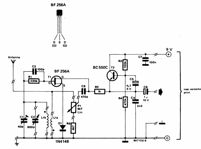

Witam ponownie.
Ile zwojów na amidonie T-37-2 nawinąć by odbierać 7MHz ?
Proszę o pomoc.
Adrian, SQ8NZD

Dla cewki L1b ja bym sobie dodał te dwie pojemności 40pF + 500pF, a potem skorzystał z Mini Ring Core Calculator, jest tam zakładka do obliczania obwodów rezonansowych. Wpisuje się pojemność, częstotliwość na jakiej ma pracować obwód i oblicza indukcyjność. Potem tą indukcyjność wpiszesz w zakładce do obliczania ilości zwoi dla danego rdzenia i po problemie. L1a jest cewką sprzężenia zwrotnego więc tam będzie kilka zwoi raczej, można poeksperymentować z ilością - jeśli się mylę niech ktoś poprawi Smile

Aby uzyskać odbiór w paśmie 7MHz w odbiorniku którego schemat załączyłeś należy:
1.zmienić kondensator strojeniowy o wartości 500pF na inny, z zakresem nie większym niż 150pF,
2.na podanym przez Ciebie rdzeniu należy nawinąć 32 zwoje drutem o przekroju 0,3mm, przy czym drut musi być w izolacji z emalii, a długość tego przewodu nie może być mniejsza niż 35cm,
Uzyskasz wtedy indukcyjność cewki 4,2uH, co pozwoli Ci na pokrycie żądanego zakresu pasma amatorskiego 7MHz.
Nawijanie wykonujesz na rdzeniu okrągłym przekładając 32 razy przewód przez otwór rdzenia i układasz go ściśle na tym rdzeniu. Całość najlepiej zabezpieczyć przed przesuwaniem się używając do tego celu kleju epoxydowego, dwuskładnikowego typu DISTAL.
Nie wolno do tego celu używać kleju tzw. KROPELKI, gdyż ten powoduje znaczne przestrajanie się nawiniętej cewki.

"Kochany" Zdzisiu....... Odpuść sobie.
OK. Obwody rezonansowe składają się z dwóch cewek L1a i L1b.
L1a - ile zwojów ?
L1b - ile zwojów ?
Aha...... Już tak nie będę Was Koledzy zasypywał swoimi postami.
Proszę o pomoc w tym przypadku ! Smile
Jeśli podacie mi wartości cewek to ja także zgłaszam chęć udziału w konkursie !!! Big Grin
PS. Nie robię tego złośliwie. Zwyczajnie lubię powielać konstrukcje innych kolegów, bawić się lutownicą i robić układy radiowe w pająku.

L1b to duża cewka czyli 32 zwoje tak jak podał Rysio.
W większości podobnych schematów ta druga cewka ma około 10% zwojów czyli 3-4zw. Ponieważ sprzęga też antenę, może mieć nawet trochę więcej czyli nawet 5-6zw, trzeba to dobrać doświadczalnie na najlepszy odbiór.

Jeszcze zapytam...... Jak układ zaadaptować do zmiany częstotliwości przez diodę BB112 bo mam coraz mniej klasycznych zmiennych kondensatorów.

Adrian nie wymiękaj. Ten odbiorniczek zaczyna się budować w piątek gdy żona nalewa pierwszy kufelek piwa i kończy zanim się go wypije :-) 15 minut nie więcej. A jeśli chodzi o układ do diody pojemnościowej.... wpisujesz w gooogle jej symbol. wyświetlasz grafikę i masz setki aplikacji diod pojemnościowych. Pierwszy najbardziej klasyczny który mi się wyświetlił jest tutaj ....
http://lpistor.chez-alice.fr/imagesite/r...imple3.jpg
i nie pytaj jak zmienić ten układ aby zastosować w nim BB112... bo chyba jest tam inna.
