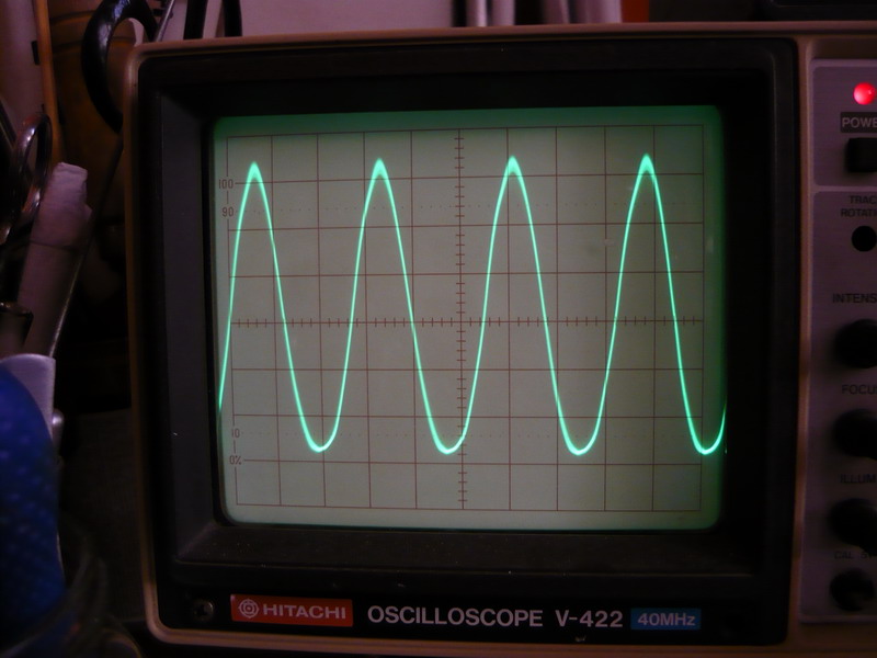

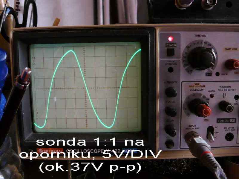

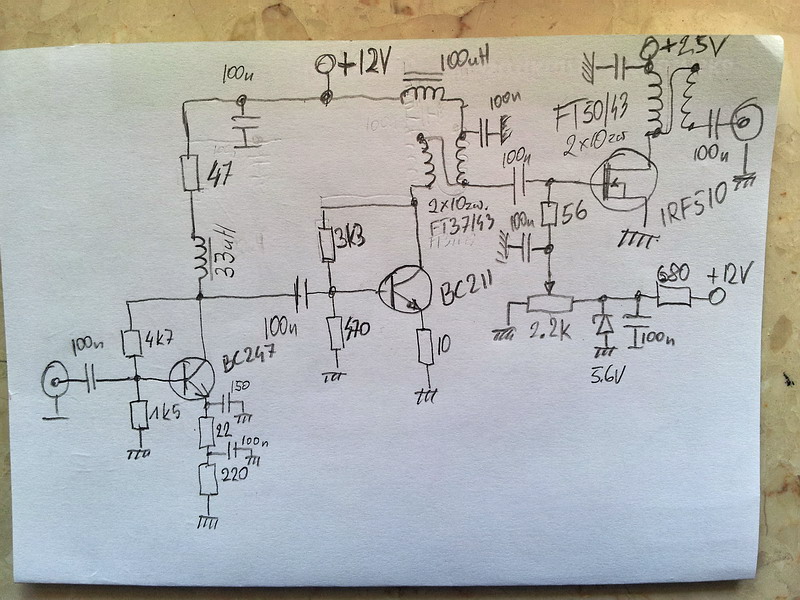

Koledzy,

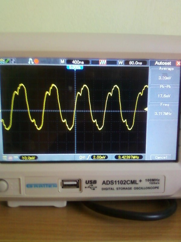

Podpowiedzcie mi co może być przyczyną zniekształcenia przebiegu na wyjściu PA.

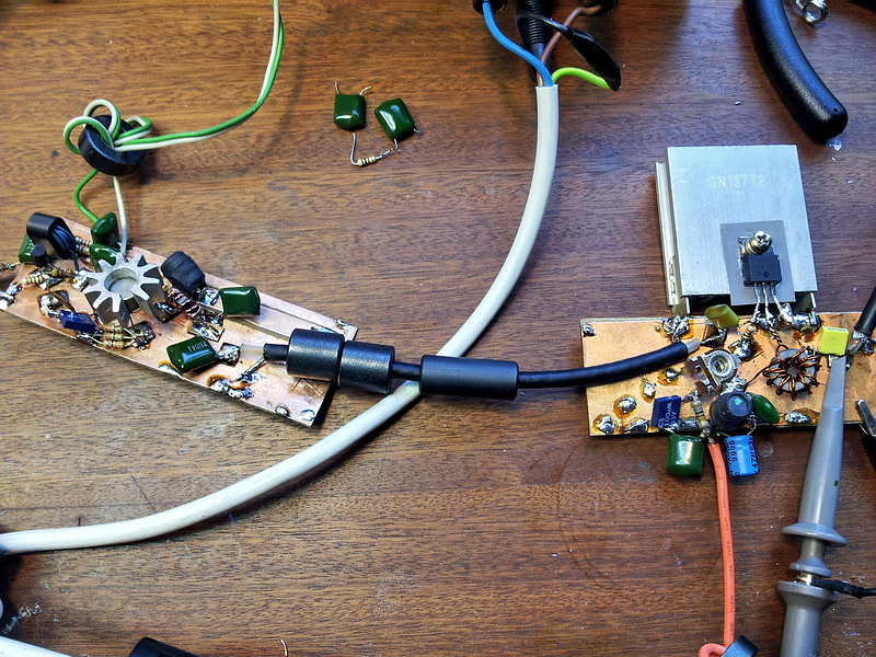

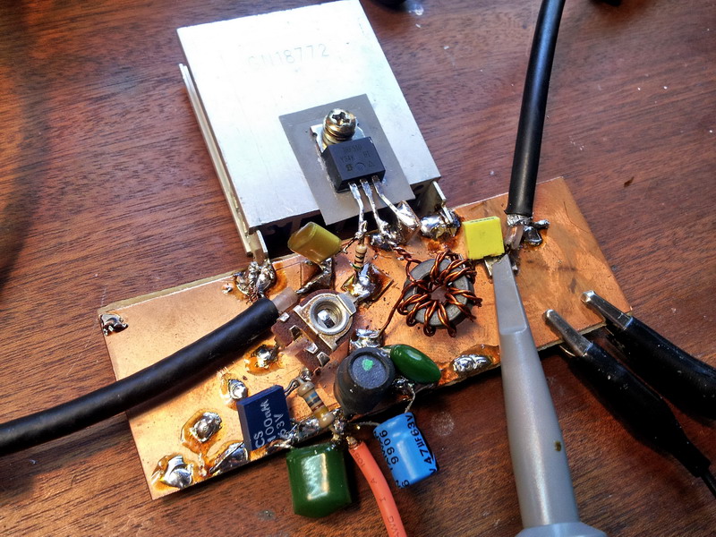

Złożyłem sobie układ widoczny poniżej. Chyba dość typowy, masa podobnych konstrukcji jest w necie. Driver zasilam z Piligrima i na jego wyjściu mam jakieś 3-4V p-p mierzone na 50R podłączonym do trafa wyjściowego. Piękny, równiutki sinus. Kłopoty zaczynają się kiedy tym napędzam IRF510. Moc wychodzi od kilku do kilkunastu W .
Niestety przebieg jest zniekształcony. Górna jego część ma kształt jak widać na filmie.
Wybaczcie gwizdy do mikrofonu ale chwilowo nie mam generatora m.cz.
Prąd spoczynkowy IRF-a ustawiany od 50-200mA , zmienia się moc ale zniekształcenia zostają. Tak samo napięcie 12-25V, zmienia się tylko moc. Zniekształcenia niewiele się zmieniają także w funkcji częstotliwości.
Na filmie jest 7MHz . Wymiana tranzystora na inny w tym IRF630 daje takie same przebiegi.
Podpowiedzcie co można poprawić. Może robie głupi błąd, źle coś mierzę ?
Nie mam doświadczenia z liniowymi stopniami mocy.
Pomiar jest robiony na bezindukcyjnym oporniku sporej mocy podłączonym zaraz za trafem na IRF poprzez kondensator 100nf tak jak na schemacie.
Radzę ściszyć głośniki Wink

RE: Prosty PA QRP i driver PA do oceny

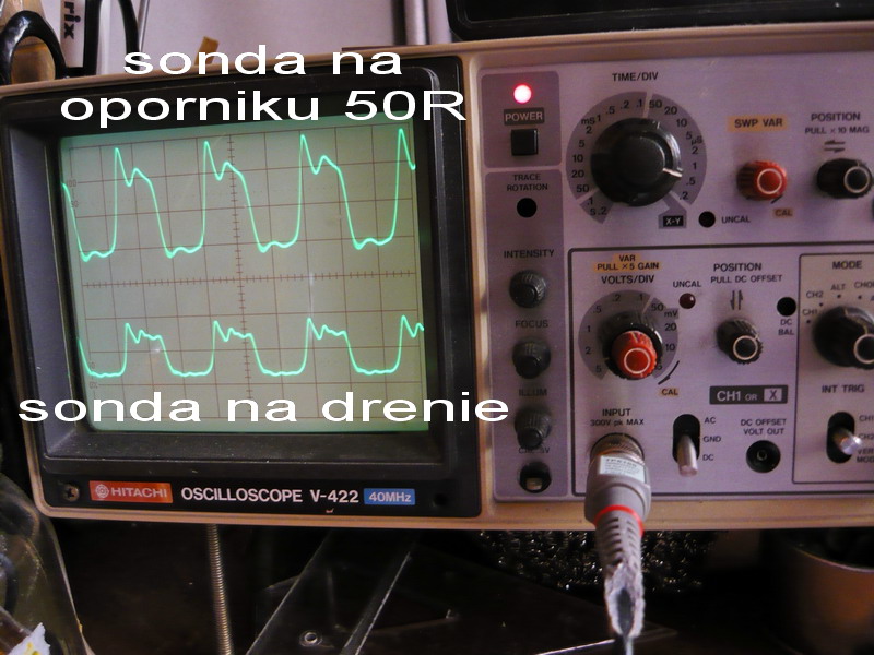

Hm jak dla mnie jest to zupełnie normalne, jeśli nie pracujesz w klasie A (w której tranzystor by musiał mieć prąd spoczynkowy kilku Amperów) to masz zniekształcenia. Wiedział bym na pewno gdybyś pokazał jaki przebieg jest na drenie, bo wtedy mam odniesienie względem napięcia odniesienia.
Po to jest potem LPF żeby zrobić z tego sinus (oczywiście kosztem odbicia mocy harmonicznych z powrotem do tranzystora).
22-04-2015 13:48
Liczba postów: 1,286
Podłącz filtr dolnoprzepustowy i zmierz ponownie...
Do zasilania IRF'a dwa stopnie może być za mało, jeśli chce to zasilić z 200mV p-p. Chyba że zrobiłby wzmacniacz rezonansowy (jak w PA QRP dla ubogich). IRF ma znaczną pojemność bramki (nie tak jak RDxxx) i mocno obciąża tym poprzedni stopień (tak naprawdę trzeba by było zrobić przełożenie 1:9 albo większe, wtedy też by pracował szerzej).
Ja rozumiem że na wyjściu drivera ma 4Vp-p na obciążeniu 50Omów (zamiast IRF'a) - czyli rozumiem na wyjściu tego BC211 po transformatorze.
