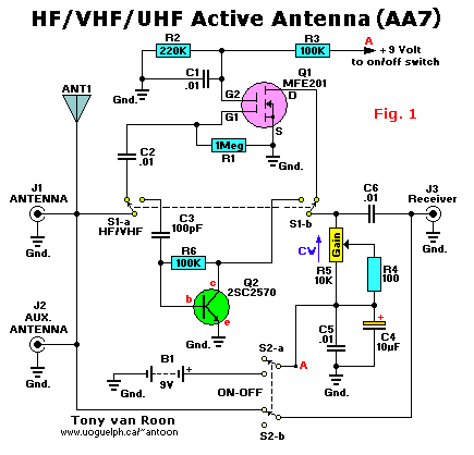

, ale to ma być na UHF/VHF. Prosiłem "wójka" google o wyszukanie dobrego wzmacniacza, jednak tylko dostałem schemat zamieszczony w pierwszym poście.
