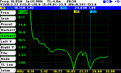

Po mniej lub bardziej pomyślnych próbach z antenami GP, wykonywanymi na różne pasma od 40m do 12m, zarówno wersjach na poziomie gruntu jak i podniesionych, postanowiłem że wykonam ostatecznie antenę GP na 17/12m.
Antenę zbudowałem z wykorzystaniem zdobycznego trapu 23,994MHz. O trapach tych pisałem jakiś czas temu tutaj http://sp-hm.pl/thread-2071.html
W pierwszej wersji wykonałem ją jako trzypasmowa 17/15/12m. Miała dwa trapy, pierwszy od dołu 23,994MHz oraz drugi 20,760MHz. Niestety ale w paśmie 15m stroiła się niezwykle wąsko czyniąc ją praktycznie nieprzydatną. Ostatecznie zrezygnowałem z pasma 15m stwierdzając że i tak mam tych trapów więcej. Mam zamiar zrobić na próbę obracany dipol na 20/15m a jak się wszystko powiedzie, docelowo YAGI 2el na 20/15m.
Antena GP w pierwszej wersji stała tuż na gruncie "wzmocnionym" szesnastoma radialami. Podyktowane to było łatwym dostępem bez konieczności stania na drabinie. Na gruncie zestroiła się nadzwyczaj dobrze na obu pasmach. Będąc przekonanym że coś z tego będzie, postawiłem ją na 3metrowym stalowym maszcie. Długości elementów promiennika po podniesieniu anteny wymagały naprawdę tylko symbolicznej korekty. Antena stroi się na tyle szeroko na obu pasmach, że nawet gdybym zaniedbał tą korektę, to i tak SWR nie przekroczyłby wartości 1.5.

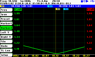

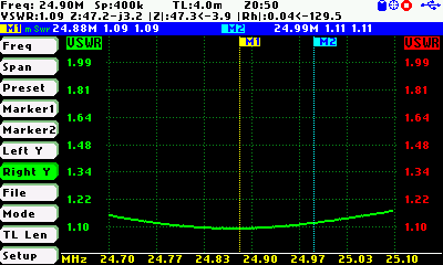

Antena w wersji na maszcie oczywiście otrzymała przeciwwagi o długościach odpowiednich na oba pasma. Po dwie na każde pasmo. Kąt nachylenia przeciwwag ustaliłem obserwując wskazania analizatora, tak aby zbliżyć się maksymalnie do Z=50+J0ohm.
No i udało się :-)
Jak widać, coś tam się jeszcze może uda poprawić w paśmie 12m. Zapewne wystarczy nieco jeszcze skorygować nachylenie przeciwwag. Dzisiaj już nie zdążyłem zrobić tego precyzyjniej.

.bmp  0-30MHz.bmp (Rozmiar: 187.56 KB / Pobrań: 4804)
.bmp  12m Band.bmp (Rozmiar: 187.56 KB / Pobrań: 4414)
.bmp  17m Band.bmp (Rozmiar: 187.56 KB / Pobrań: 4494)

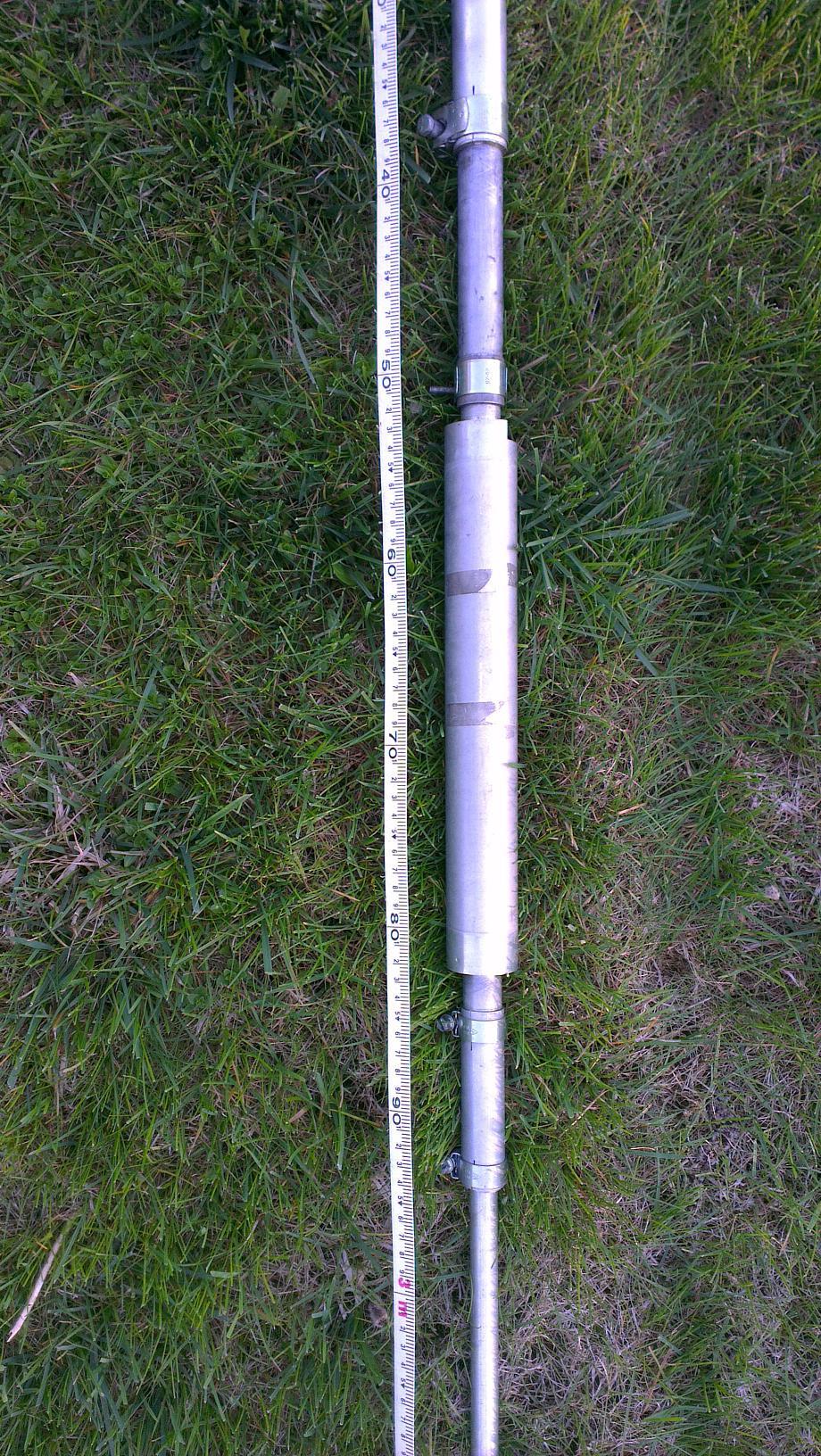

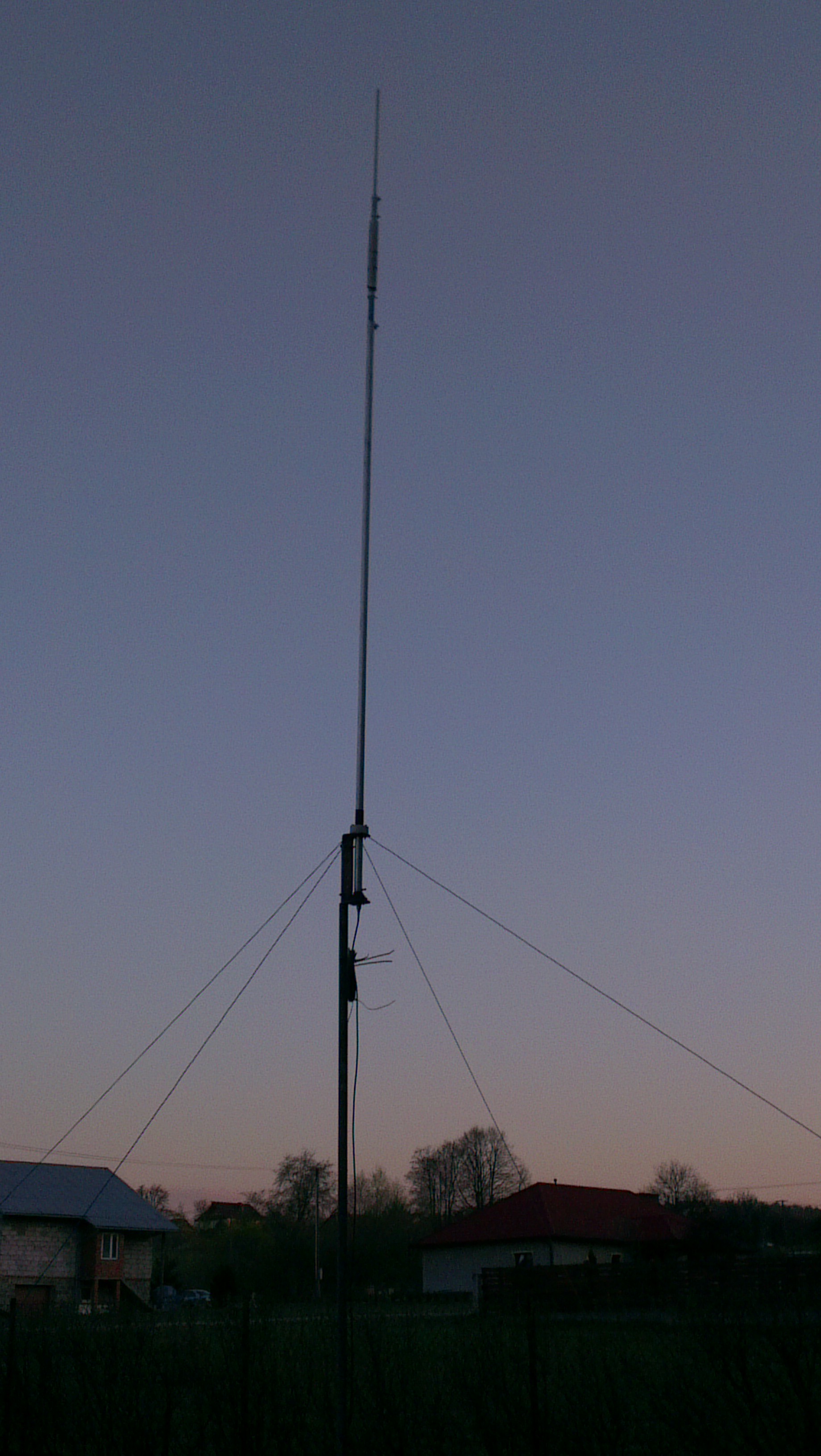

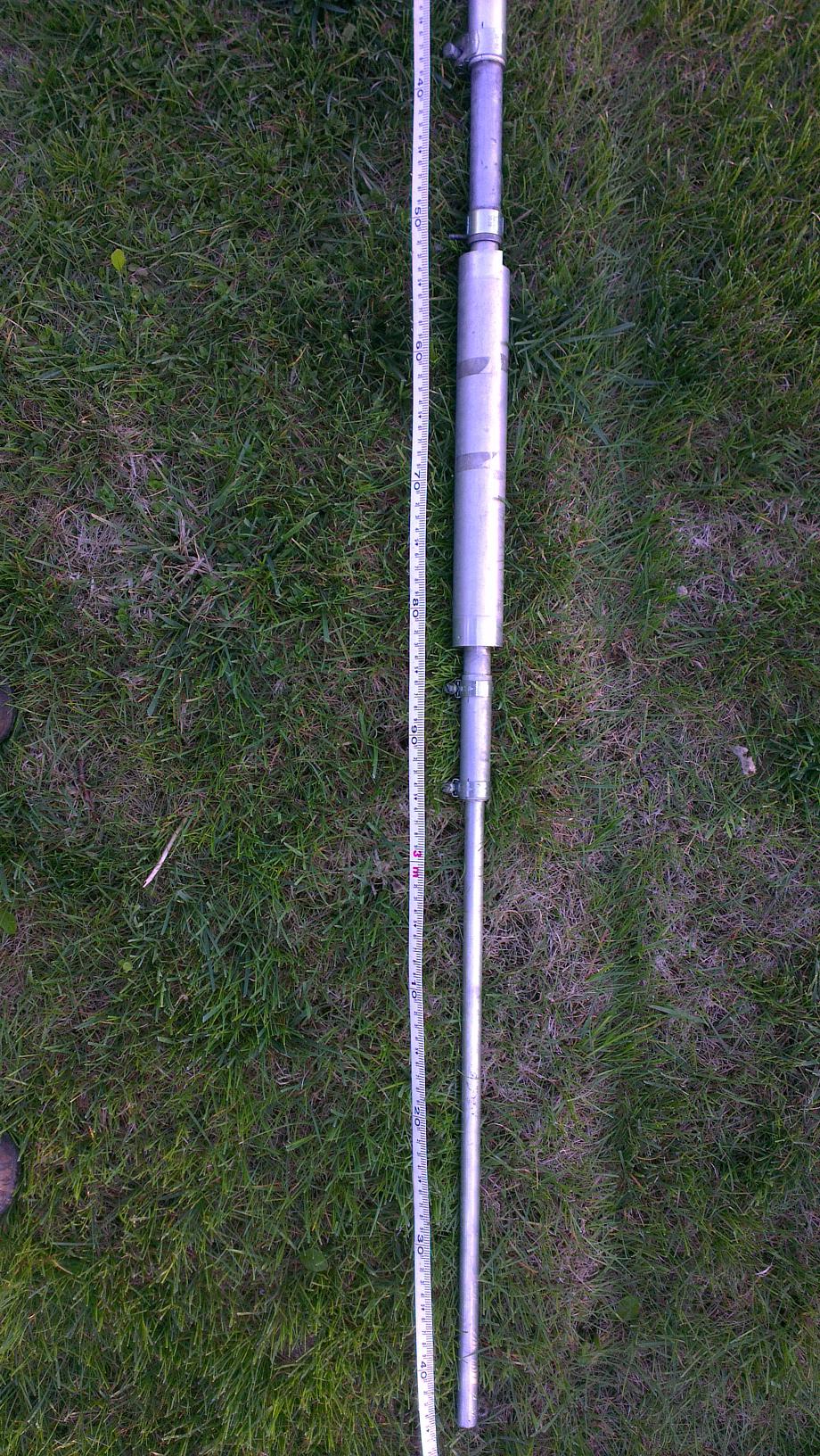

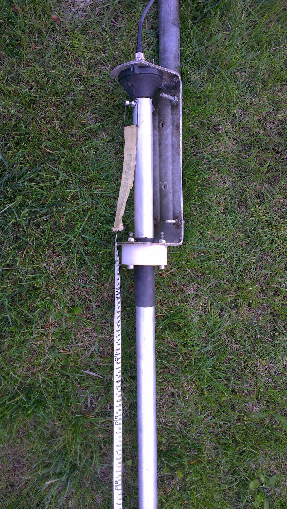

Ostatnio cierpię na brak czasu, ale coś się udało podczas ostatniego przenoszenia anteny "sfocić".
Mam nadzieję że te kilka zdjęć przedstawiają poglądowo co trzeba.

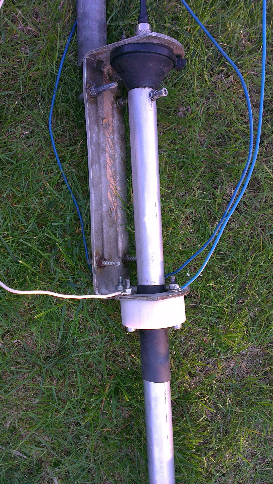

Na mocowanie i punkt zasilania wykorzystałem dolną część ze starej anteny CB 1/2. Wykonałem z teflonu nowy górny pierścień, gdyż stary był po pierwsze popękany a po drugie nie wchodziła przez niego rura 30x2mm. Na odcinku przejścia przez pierścień dałem dodatkowo kawałek dętki w celu zlikwidowana luzu w otworze. Oryginalna najniższa rura z anteny 1/2 byłaby za krótka stąd konieczność zastosowania dodatkowej dolnej przedłużającej rury fi30mm. Dopiero do tej rury wsunięty jest oryginalny fragment z 1/2, o wymiarach 26x1mm i do tej rury spasował idealnie trap swoją zewnętrzną średnicą montażu 22mm.
Najpierw należy długością elementu poniżej trapu zestroić na górne pasmo 24MHz, następnie częścią ponad trapem, szczytówką stroić na pasmo 18MHz. Konstrukcja trapu jest tak pomyślana, że jego obudowa spełnia dwa zadania. Jest to jedna z okładzin powstałego kondensatora oraz przedłużenie wibratora a długość tej okładziny.
Po strojeniu wibratora należy zoptymalizować długość i kąt pochylenia przeciwwag, tak aby na obu pasmach uzyskać jak najlepsze dopasowanie. Są po dwie na każde pasmo, zasadniczo wymiary przeciwwag jednego pasma nie mają znaczącego wpływu na drugie pasmo więc czynność jest prosta. Po strojeniu trapów możliwe że trzeba nieznacznie skorygować długość elementów przed i za trapem.

(23-03-2015 23:38)SP9MTV napisał(a):  Antena GP w pierwszej wersji stała tuż na gruncie "wzmocnionym" szesnastoma radialami. (...) postawiłem ją na 3metrowym stalowym maszcie. (...) Antena w wersji na maszcie oczywiście otrzymała przeciwwagi o długościach odpowiednich na oba pasma. Po dwie na każde pasmo.
Pytania istotne krążą mi po głowie:
Czy teraz maszt stoi w środku tego pola radiali? Jest do nich podłączony? Przeciwwagi są podłączone do masztu?
26-04-2015 15:26
SP9MTV Offline
Liczba postów: 96
Dołączył: 12-05-2010
RE: Vertical GP 17/12m
Tak jak widać na zdjęciach, maszt jest połączony z przeciwwagami.
W pierwszej wersji, były przyłączone wprost do masztu, poniżej gniazda UC1. Ostatecznie przeniosłem je wyżej, na górną cześć mocowania w kształcie "C".
Oczywiście po przeniesieniu przeciwwag należało nieznacznie skorygować długości elementów gdyż antena delikatnie "odjechała" w górę. W sumie nie dużo bo SWR w pasmach nawet nie zwiększył się ponad 1,7
26-04-2015 15:49
