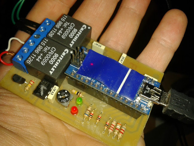

Natrafiłem w sieci na fajne rozwiązanie taniego TNC:
http://www.george-smart.co.uk/wiki/Arduino_TNC
Firmware, który działa z arduino (procesory ATMega328 i ATMega1280) można pobrać ze strony: https://github.com/eiginn/arduino_tnc

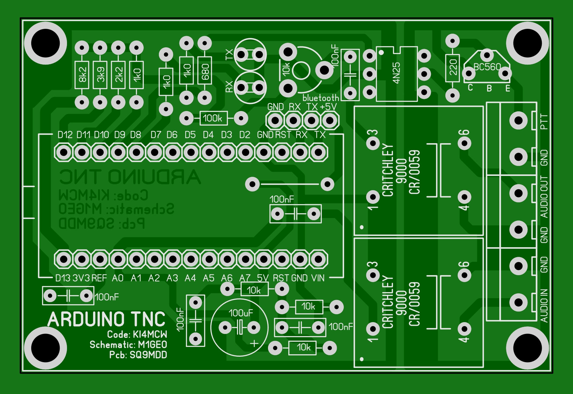

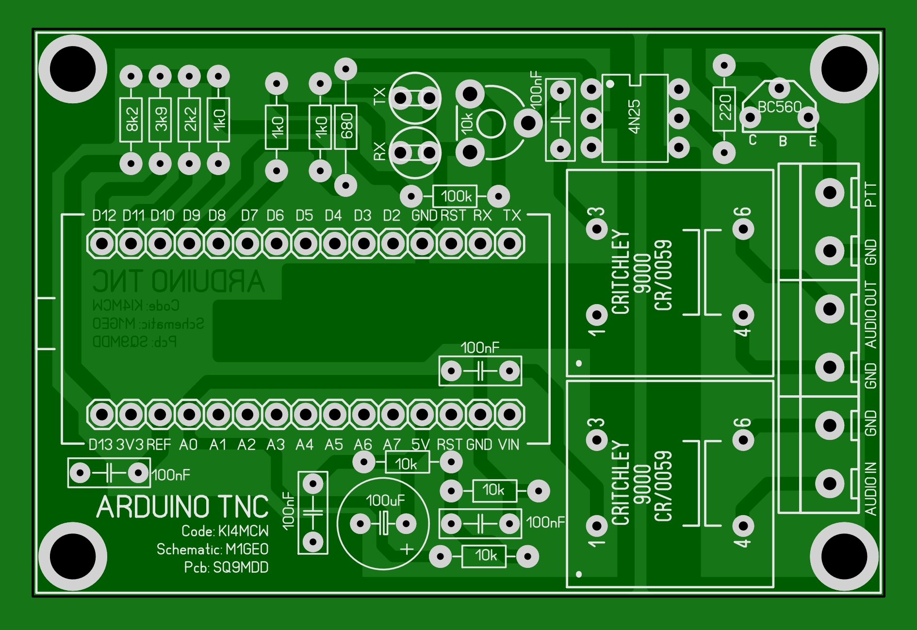

Przygotowałem do tego rozwiązania rysunek płytki z separacją galwaniczną a w planach płytkę do montażu bezpośrednio na Raspberry PI.

A czy może przygotowują koledzy wersję "wszystko na jednej płytce" z ATmegą i FTDI (i ewentualnie miejscem na moduł BT)?
No i czy przewidujecie wersję z przedwzmacniaczem - o ile Chińczyk potrafi wysterować ADC w ATmedze (Arduino TNC na bazie wcześniejszego projektu KI4MCW), o tyle wyjście "data" z Yaesu FT-897D nie dawało rady.

Pewnie by i można ale osobiście to mi się nie chce komplikować tematu. Samo arduino kosztuje grosze ma USB na pokładzie... tak poza tym to jeszcze mnie ostatnio do układów FTDI zniechęciła polityka firmy... (sprawa driverów które psują nie oryginalne układy FTDI)... może te CH340 są gdzieś dostępne? Nie sprawdzałem.
Co do tematu z przedwzmacniaczem by można było wysterować ADC w ATmedze... powiem tak, Wojtku narysuj mi schemat a ja to wrzucę na płytkę. Oprócz tego planuję jeszcze tylko PCB pod raspbery PI tak by można było to TNC bezpośrednio na GPIO założyć.
Poniżej nowy firmware, zmiany Łukasza SQ5RWU dotyczące CRC FCS, oraz moje, włączenie watchdoga...
Poprawiona płytka z goldpinami do podpięcia bluetooth.

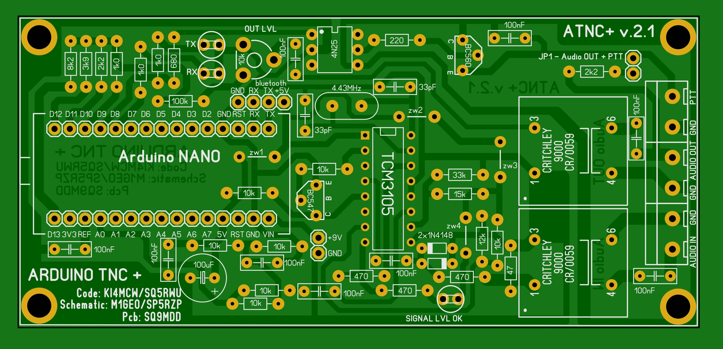

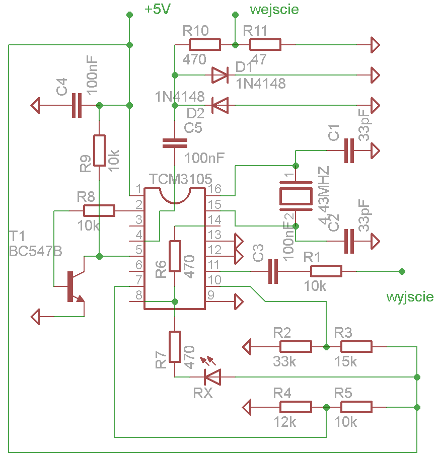

Ostatnio za namową jednego z kolegów przerysowałem płytkę dodając regenerator ramek na TCM3105 który zaprojektował kiedyś kolega SP5RZP dla minidigi.
Jako że ten układ można zamówić u Pana chińczyka za dollara uznałem że to świetny pomysł. Równolegle Łukasz SQ5RWU poprawił w całości kod tego tnc i całość można pobrać z githuba pod adresem:
https://github.com/SQ9MDD/arduino_tnc
W połowie stycznia płytki będą dostępne w merkarze w katowicach dla wszystkich chętnych.
