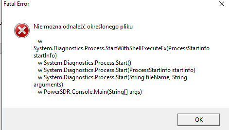

Mineło trochę czasu od założenia tego wątku, może ktoś znalazł rozwiązanie, chodzi o instalację power sdr-a lub jakiegoś innego oprogramowania do trx-a na win 10 64bit. Program podczas próby instalacji wyrzuca błędy pokazane na rysunku

Udało mi się uruchomić na win10 64 bity gsdr (klon power sdr) z emu0202 jak będzie zainteresowanie opiszę jak to zrobić. Power sdr też działa ;-). Emu nie ma oficjalnych driverów na win 10.

(14-11-2017 21:21)SQ4AVS napisał(a):  Udało mi się uruchomić na win10 64 bity gsdr (klon power sdr) z emu0202 jak będzie zainteresowanie opiszę jak to zrobić. Power sdr też działa ;-). Emu nie ma oficjalnych driverów na win 10.
Jak możesz opisać i jakie zainstalować sterowniki do emu0202 pod win10.

Robercie zrobię to w niedzielę i wyślę Ci na maila. Ustaliłem że zrobimy z tego publikację

Co do Windows 10, to potwierdzam...
Na 10-tce nie ma takich problemów. Zauważyłem też to samo z innymi programami, z którymi miałem problemy w windows 7 i 8, a z którymi w windows 10 nie ma takich problemów. Polecam przesiąść sie na windows 10 i po kłopocie.
Osobiście używam Arch Linuxa i takich problemów nie mam, ale programów typu SDR pod linuxa jast mało i są raczej ubogie, więc początkującym radze podziałać w windows.
