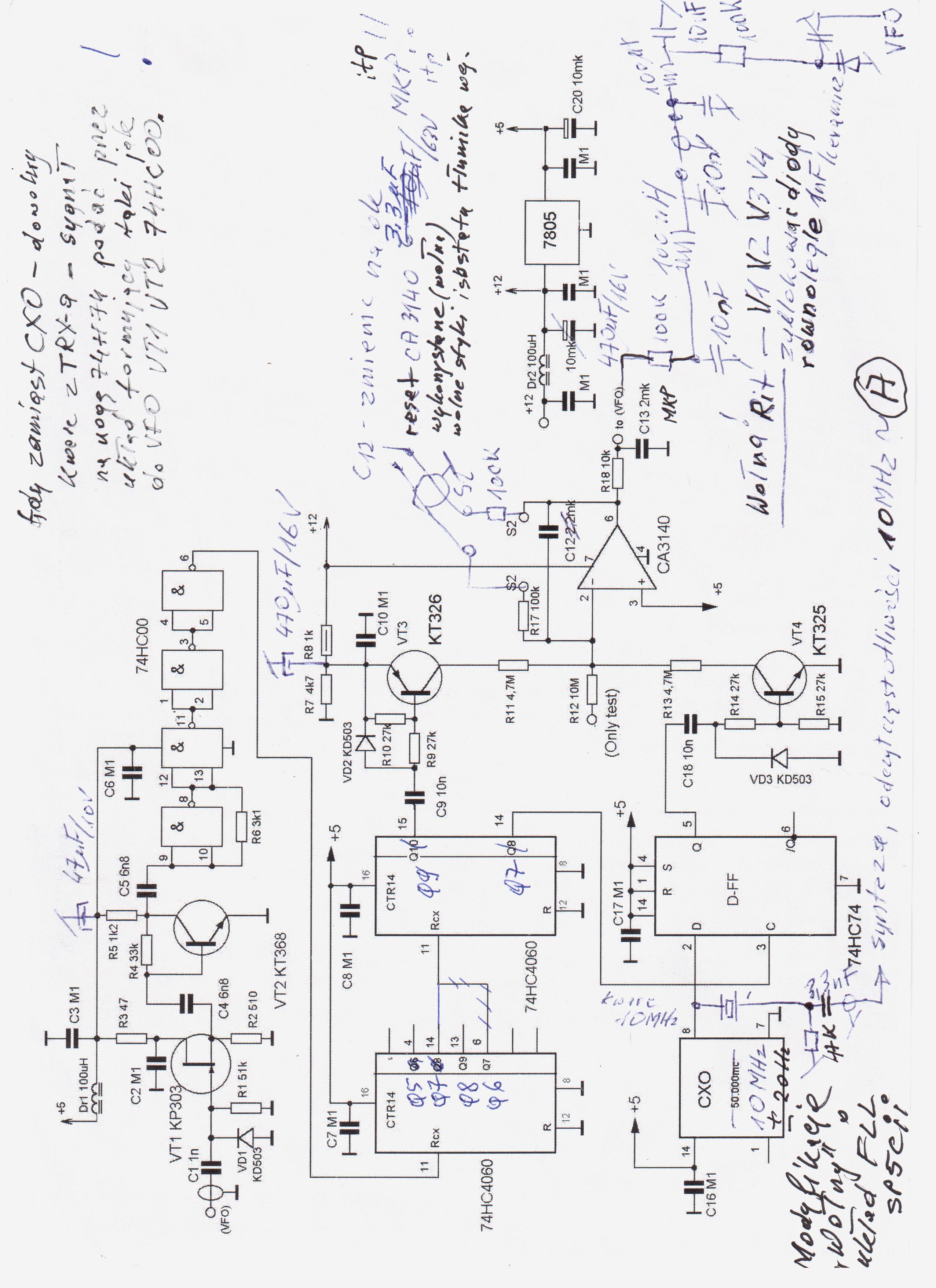

Załączam schemat i plik płytki drukowanej FLL opublikowanej na stronie Śp ur5eqf czy ktoś z kolegów mógłby przełożyć płytkę drukowaną na PDF itp skala dowolna (najlepiej jak by się pod żelazko nadawało hi) -lenistwo nie chce mi się myśleć nad ścieżkami.
Nie mam programu do otwarcia tego pliku.
Mam wykonanego FLL na TTL ze 20 lat lub więcej temu trochę śmieci mi na generator serwisowy 200khz/40Mhz HM, wpadły mi części za symboliczną złotówkę i chcę ten układ podstawić i zobaczyć jak ten układ się zachowuje (śmieci?).
73!

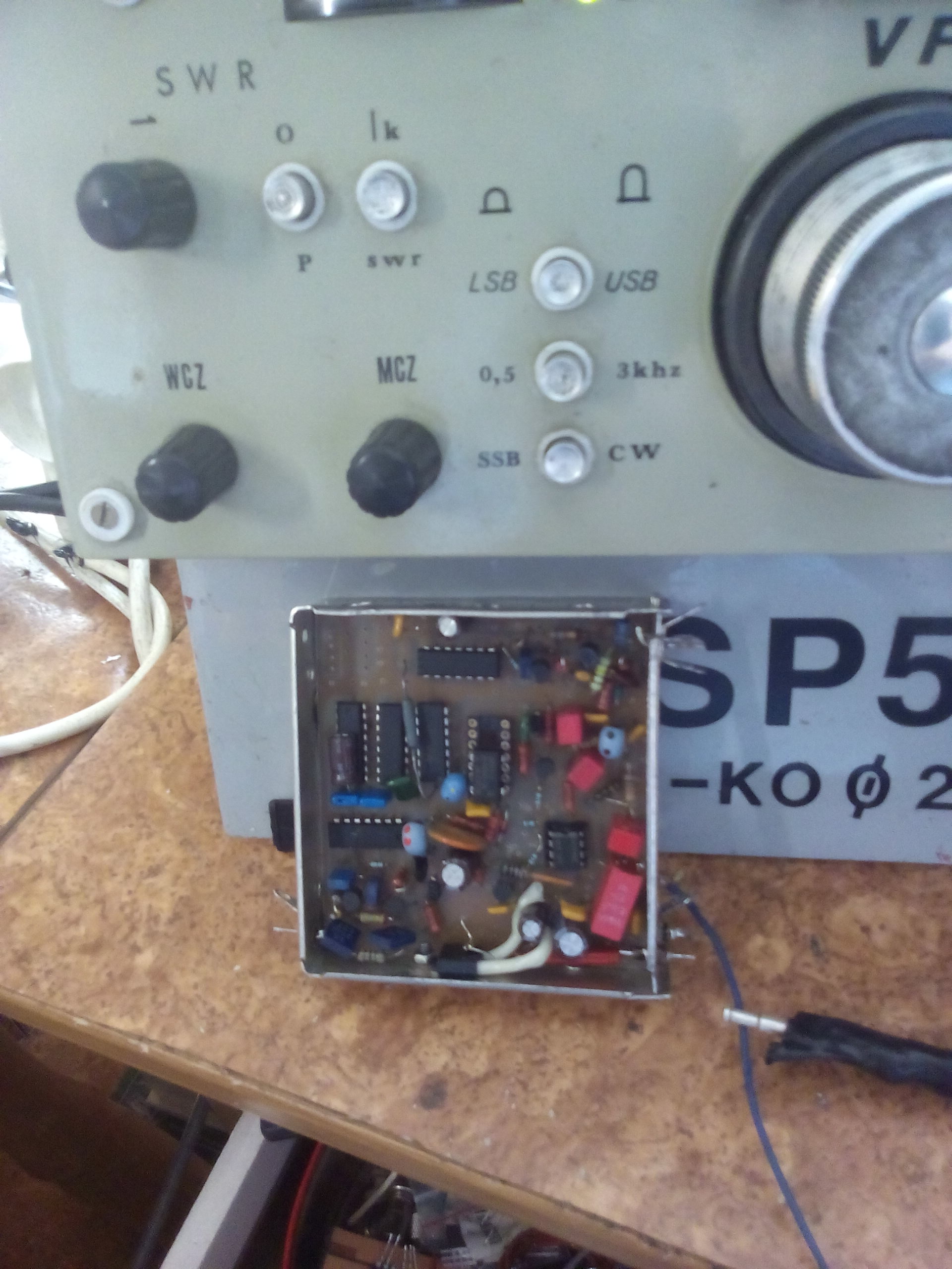

Wykonałem w/w układ FLL i adaptowałem doTRX-a Koszt ok 30zł pracuje b/stabilni. Układ stabilizuje mnie FVO i syntezę w "Wołnie". płynne strojenie z krokiem od 40/70Hz.(prążki FLL)...płytka elektroniki włożona do stalowej obudowy po głowicy telewizyjnej.
Są dwa błędy w /w schemacie (integrator). Pracuje na wszystkich pasmach.
Układ generatora kwarcowego 50Mhz nie sprawdza się z dostępnych 5 szt zakupionych u czolowego dostawcy wykazywały b/niską stabilnością w funkcji temperatury +/_ nawet do 2kHz. Użyłem generatora 10Mhz...uchyb 30Hz. ze szrotu elektronicznego.
Zostanie to opisane w dziale dotyczącym przeróbek trx-a Wołny. Do każdego trx-a można w prosty sposób zaadaptować , niczego nie trzeba programować ...mamy czysty stabilny sygnał z VFO. Stabilność VFO równa stabilności kwarcu/generatora FLL.

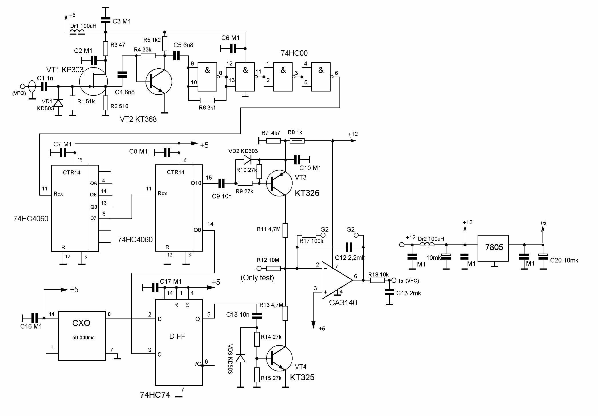

aktualne schematy FLL i działające w moim trx-e
İmage İmage İmage İmage
Stabilność częstotliwości równa stabilności kwarcu/CXO +/-20Hz
Po 24 godzinnym pomiarze częstotliwość nie uległa zmianie...ostnia cyfra +/-2Hz.
Dokończyłem temat z przed 20 lat...emerytura więc trochę więcej czasu .

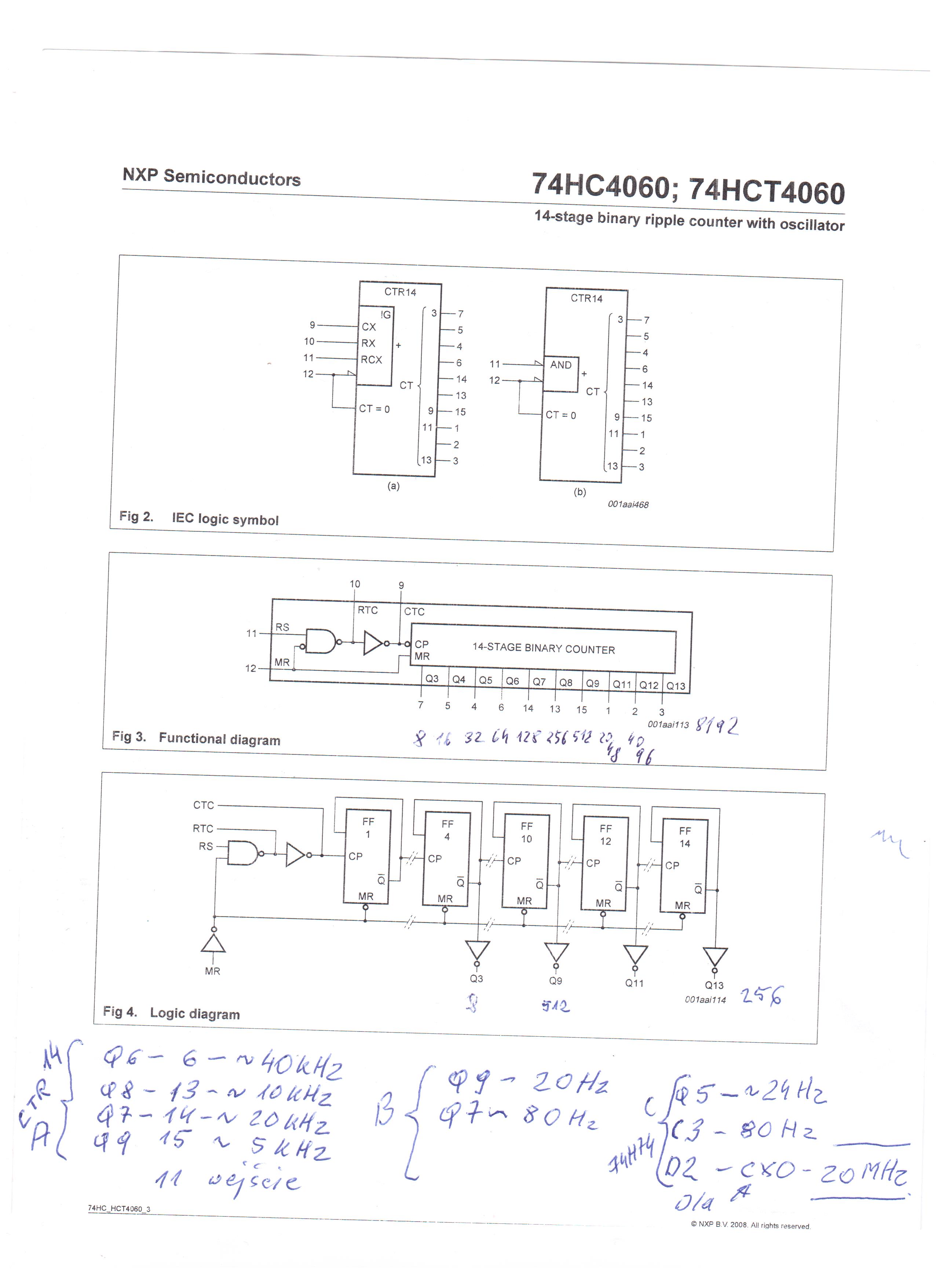

Najstabilniej F-VFO wyszła mnie z częstotliwości na nóżce 14 CTR/A 20Khz. Można zmieniać od 40 KHZ do 5Khz.
płynnie stroi co 100Hz bo taki mam odczyt cyfrowy w Wołnie.

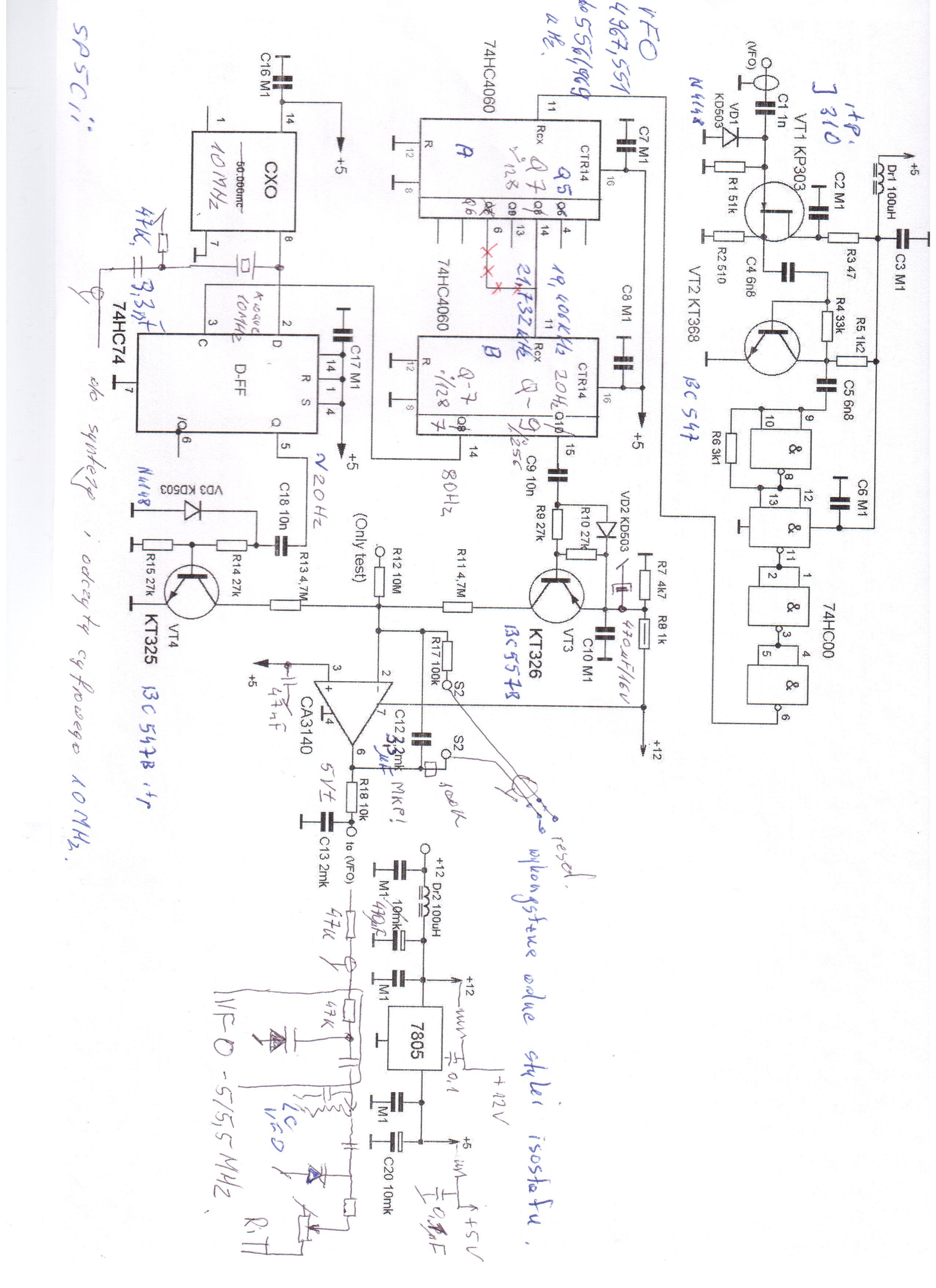

Gdy używamy zamiast CXO kwarcu /inne częstotliwości krok się zmieni trzeba wykonać uklad jak do VFO VT1,VT2, 74HC00.
w Publikowanych FLL w RiK i biuletynach kwarc był dzielony , tu autor dzieli VFO i radykalnie to zmienia przydatność tego b/prostego rozwiązania -koszt w granicach 30 zł elementów. bez programowania .DDS odstawiłem na półkę ze względu na zakłócenia.
Jak doszedłem rosjanie oparli to rozwiązanie holendra....były błędy w schemacie z nogami układów scalonych/stopień podziału częstotliwości VFO
Wyjście częstotliwości z nogi 6 Q6 40kHz zmuszało do zwiększenia pojemności w integratorze do ok 10uF przy wzięciu częstotliwości z nogi14/Q 20kHz----dalo bardzo stabilną pracę FLL, pojemność w integratorze 3.3uF b/dobrej jakości MKP/MKT itp.
RIT pozostał jest na oddzielnym warikapie.Zwarcie zacisków S2 wyłącza stabilizację i też można pracować ale ze stabilnością VFO bez stabilizacji. Prosty układ który można zastosować do starszych trx-w fabrycznych...."to u ciebie płynie ja mam fabryczny"" niejednokrotnie słyszałem....przestał mnie jeden z kolegów dokuczać i on mnie najbardziej zdopingował hihi....

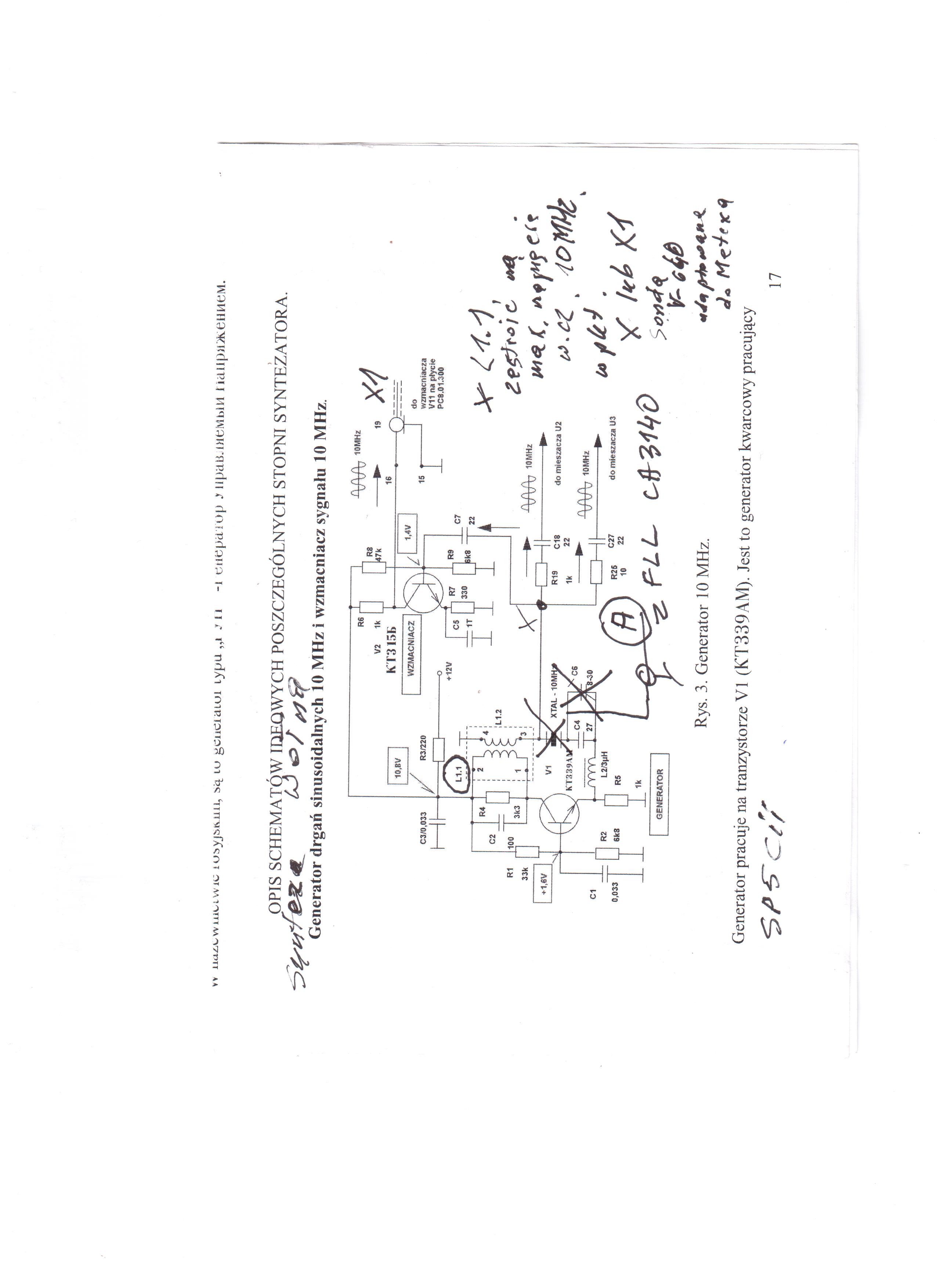

Kwarc 10Mhz czyści z TTL żeby był sygnał sin. przy sterowaniu syntezy w wołnie
