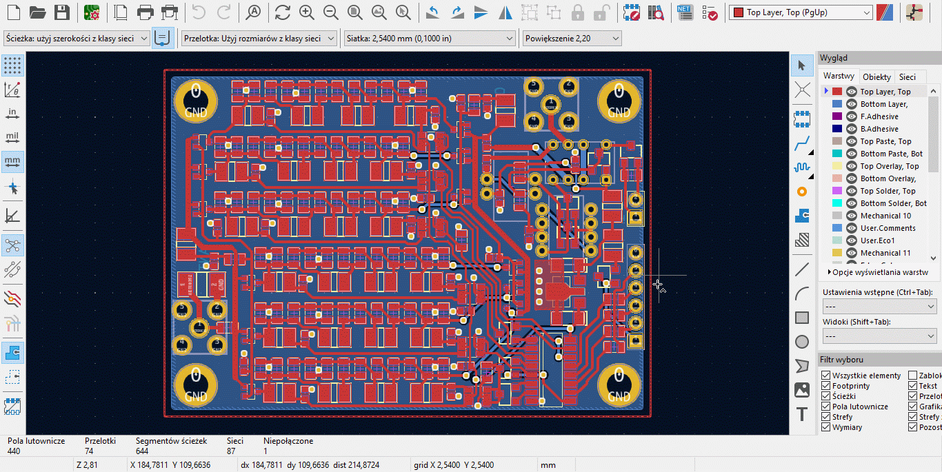

Prawie dekadę temu Oleg_9 opracował moim zdaniem najbardziej zaawansowany projekt transiwera homodynowego pod komercyjną nazwą "Piligrim-Pro". Jakiś czas temu dostępne były moduły umożliwiające samodzielne złożenie urządzenia ale z uwagi na komercyjny charakter, dokumentacja była niedostępna. A teraz niespodzianka! Można już pobrać pełną dokumentację projektu w formacie PCAD. Dla jej obejrzenia niezbędny będzie PCAD Viewer.

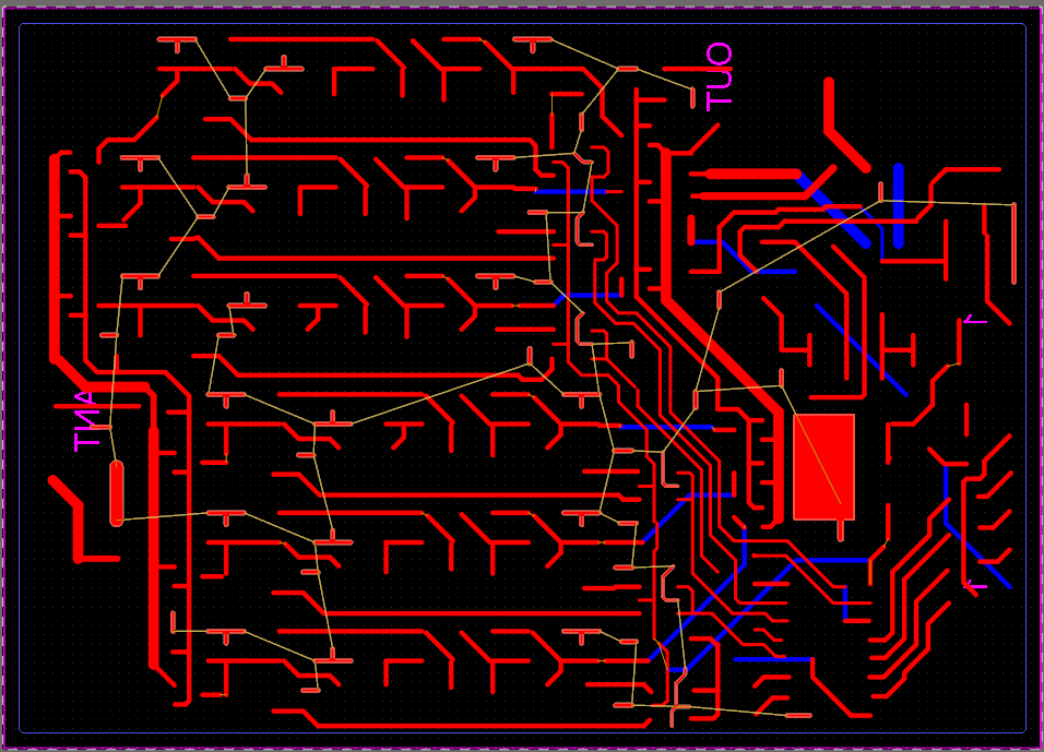

Próbowałem zaimportować te pliki do Altiuma (bo niby ma opcję importu), ale niestety bez powodzenia ;-(
Jest to o tyle dziwne, że w sumie p-cad od wielu lat należy do Altiuma.
Kilkanaście minut później....
Udało się, ale trzeba wywalić cyrylicę z nazwy katalogu. Natomiast efekt importu jest taki sobie. Schematy jeszcze jakoś wyglądają, ale PCB się do niczego nie nadaje.

A jednak się udało...
AD 23.4.1
.zip  piligrim_pro.zip (Rozmiar: 6.46 MB / Pobrań: 447)
Na schematach opisy są poodwracane do góry nogami, na pcb opisy są w niewłaściwych miejscach ale IMHO to drobiazgi.
73 Sławek

A to ciekawe. U mnie napisy na schematach też są odwrócone, ale PCB to już inna bajka.
Ale u mnie AD 20.0.9. Jest też możliwe, że coś pominąłem, bo przeklikałem ten cały import bez wgryzania się w szczegóły.
W każdym razie to fajnie, że się udało, bo teraz można jeszcze z Altiuma do KiCada zaimportować.
