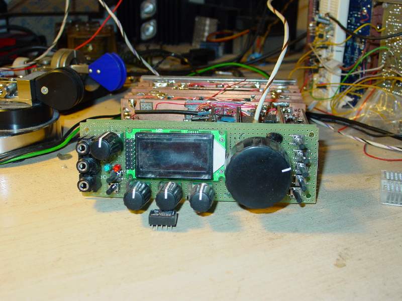

Przyszedł czas na własną syntezę.
PIC16F876/877, AD/Si, enkoder magnetyczny, LCD 2x8, assembler - jednym słowem klasyka.
Gałka strojenia, a obok niej po prawej stronie pionowo ustawione 5 przycisków. Wszystko działa, ale ... chciałbym zrobić burzę mózgów co pod tymi pięcioma klawiszami umieścić.
Każdy przycisk reaguje na 3 akcje - kliknięcie pojedyncze, kliknięcie podwójne, przytrzymanie ...
Czyli mamy 15 bezpośrednich funkcji podstawowych !
Trzeba wymyślić co pod nie podstawić.
( Na razie wyświetlacz LCD 2x8 znaków ) w przyszłości wyświetlacz z komórki kolorowy graficzny ...

Jerzy zapowiada się super, a fotki jak z laboratorium badawczego :-) prototyp robi wrażenie.
Trzymam kciuki

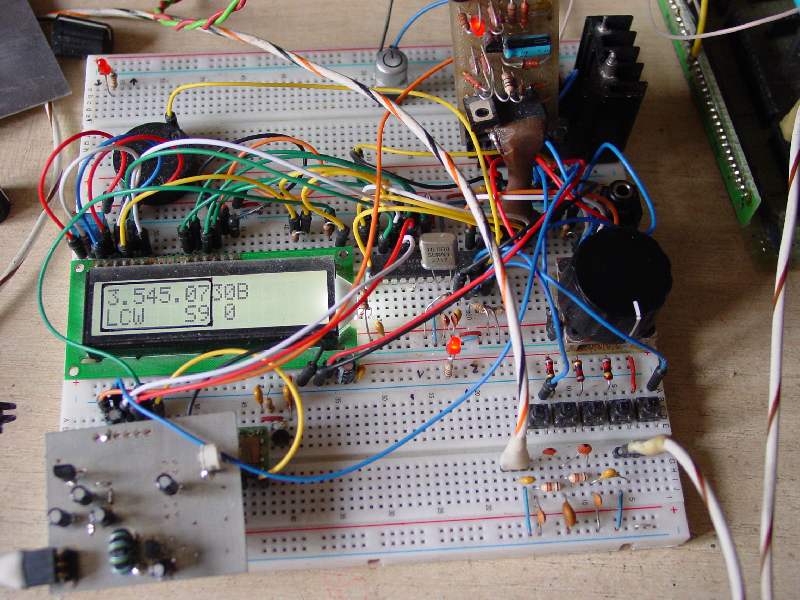

Andrzej - siadaj, pokombinuj i podpowiedz co i gdzie chciałbyś mieć na tych 5 klawiszach !
Prototyp jest tutaj.
Te 3-funkcyjne klawisze bardzo ładnie chodzą - jest to dość wygodne, nie chciałbym z tego rezygnować. Nie jest problemem zrobienie innego wariantu, ale to potem.

Miesiąc mija ...
Codzienna walka z asemblerem ...
Komputerek i DDS działa, Keyer w oddzielnym układzie działa, ale po połączeniu w jednym procku zaczynają się schody :-) gdy przełączam VFO zmienia się szybkość klucza ... zmieniam BAND ... pojawiają się jakieś losowe FREQ ... tknę enkoder - krzaczki na wyświetlaczu ... totalnie rozsypał mi się EEPROM :-(
CW kluczowane jest kostką AD, po prostu ustawiam częstotliwość 0, albo co tam trzeba gdy naciśnięty klucz. Korespondenci zauważają bardzo "twarde" CW - jest jakaś programowa metoda aby przy starcie generowania sinusa jego amplituda narastała z ustaloną szybkością ? podobnie jak i przy zakończeniu ?
I jeszcze jedno ... potrzebne jest komuś takie "cuś" aby podczas własnego kluczowania na wyświetlaczy przesuwał się nadawany tekst? z jednej strony "wodotrysk", ale z innej kontrola jakości własnego CW
73 JERZY SQ9RFC
