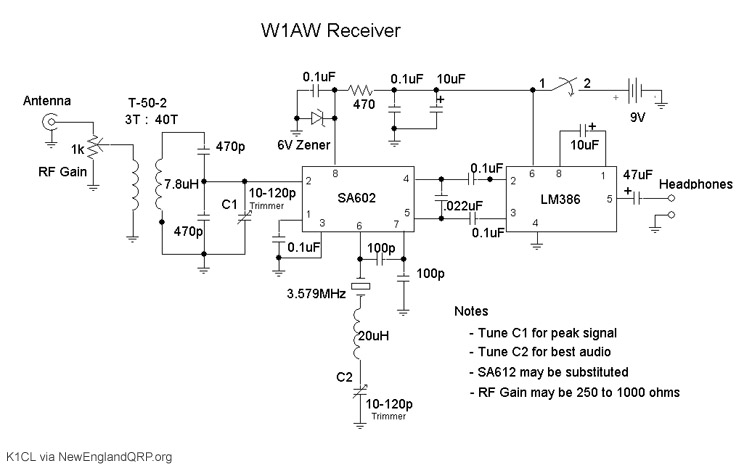

Czy można w tym układzie zastosować jako uzwojenie wtórne dławik 10uH ?

nie, nie może być...to tutaj to jest obwód nawiniety na rdzeniu toroidalnym i jest to wejscie twojego odbiornika, który bedziesz budował(??)-
prosta sprawa,na rdzen T50-2 nawijasz 40zw, nastepnie naprzeciw lub miedzy tymi zwojai nawijasz 3zwoje uzwojenia sprzęgającego z anteną...reszta tak jak na rysunku...

Dzięki. Ale nie posiadam tego rdzenia amidona. Mam mały T37-2

44zw. dla t37-2

Ring core calculator
