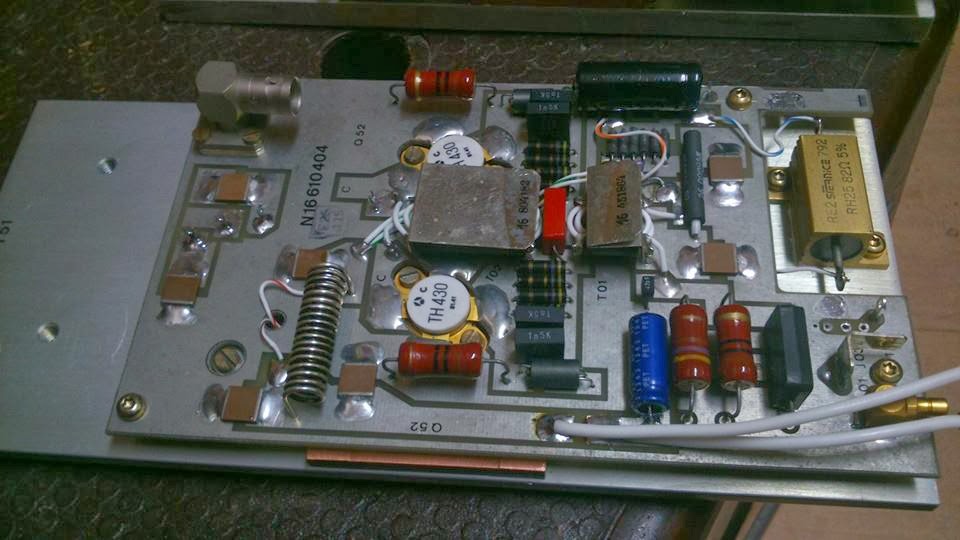

Witam kolegów chciał bym się zapytać o moduł wzmacniacza. Czy gra jest warta świeczki chodzi mi o jego pracę w zakresie KF. Czy pracuje liniowo. Ktoś może posiada uruchomiony wzmacniacz ??

Ten wzmacniacz nie jest kompletny.
Aby zadziałał z deklarowaną mocą trzeba jeszcze do niego dokupić:
1. Rozdzielacz mocy wejściowej
2. Sumator mocy wyjściowej z odpowiedniej wielkości obciążeniem
3. Filtr wyjściowy
4. Układy pomiarowe i zabezpieczające
5. Dwa lub nawet trzy zasilacze telekomunikacyjne 48V/15A lub jeden odpowiednio duży na moc około 2kW.
6. Obudowa
Policz sobie koszty i zobacz ile będzie kosztował ten wzmacniacz.
Rzeczywistych parametrów tego wzmacniacza nie znam, ale od urodzenia na 100% ten wzmacniacz jest liniowy, tzn posiada obwody polaryzacji i stabilizacji punktu pracy. Zapytaj sprzedawcy ile dawał mocy na paśmie 28MHz w przeprowadzonych testach, o których pisze

Zdaje sobie sprawę że to jest tylko element PA. Na początek wydaje się dobrym modułem. Tylko brak informacji o tym że ktoś uruchomił wzmacniacz na tej płycie. Mam duży dylemat bo parę dni temu załatwiłem sobie nową lampkę Q1P-42. I tak iść w stronę sprawdzonych układów na lampach czy na tranzystorach.

Powiem że na modułach z DW Radio można coś zdziałać wcześniej jeszcze były filtry LPF 3 KW poszły jak woda kwestia złożenia w całość, jest jeszcze dostępny sumator. Śledzę tematykę w sieci i rzeczywiście tyle potrafią wyciągnąć z tranzystorów aż miło. Ale sumując moduł wzmacniacza 1tys, filtry 500zł, sumator 350zł, zasilanie 300zł +- inne koszty 400zł = ponad 2,5tysia. A jak jeszcze coś nie wypali i wyparuje TH430Big Grin. Zobaczymy może ktoś się wypowie kto ma złożone PA.

Na bazie własnie takiego modułu a własciwie połowy modułu budujemy (Wojtek SP3HZR i Michał SP3WYP) 4 szt wzmacniaczy. Prace na ukończeniu, oczekujemy że uzyskamy ok 500W. LPF na bazie kitu z EB104 automatyka wg W6PQL zasilacz 50V prod. TELZAS z DW radio. Wzmacniacz ma być uzupełnieniem naszych Husarków. Oczywiście opublikujemy nasze "przygody" związane z budową ale chcemy najpierw je uruchomić. Co do kosztów..... szkoda mówić Smile ale przyjeliśmy zasadę, że bedzie to konstrukcja bezkompromisowa. Mysle ze niebawem pochwalimy sie tutaj gotowymi wzmacniaczami no i oczywiście słuzymy radą zainteresowanym.

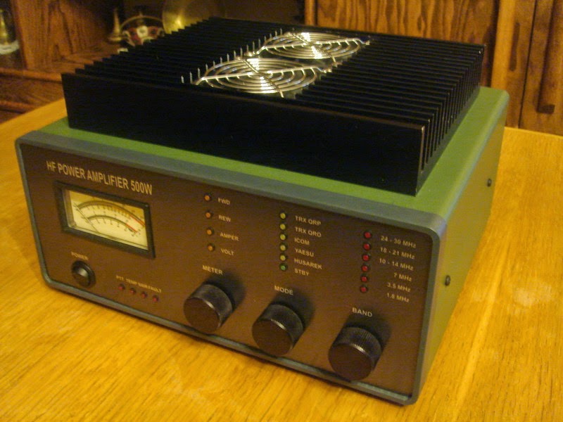

Jak kiedyś obiecywałem przedstawiam w imieniu grupy Husarek z Jarocina skrócony opis budowy wzmacniacza 500 W na bazie modułu z DW_Radio
Nasza grupa w składzie: Wojtek SP3HZR (pomiary, projekty, rozwiązania mechanicze) Michał SP3WYP (szef projektu – lutowanie płytek, prace mechaniczne, rozwiązania mechaniczne i elektroniczne, zakupy podzespołów i Waldek SP3TYI (proste prace mechaniczne, porządek w miejscu pracy, zaopatrzenie w napoje  kontakt z mediami )
Pomysł budowy wzmacniaczy powstał w trakcie budowy Husarka i jest jego uzupełnieniem, dlatego większość rozwiązań narzuciła wielkość obudowy która jest identyczna jak w Husarku. Zbudowaliśmy 4 szt. takich wzmacniaczy – każdy identyczny.

Ustaliliśmy, że zarówno samo PA jak i Husarek będzie konstrukcją bezkompromisową i przyjęliśmy następujące założenia:
1. PA posiada własny zasilacz sieciowy
2. Moc output 500 W (tyle mamy w licencjach)
3. Mozliwość sterowania małą mocą (20W z Husarka) oraz bezpośrednio z
typowego trx-a mocą 100W
4. Mozliwość automatycznego przełączania pasm wprost z trx-a ale i tryb
ręcznego sterowania z płyty czołowej
5. Wysoki poziom zabezpieczeń przed przegrzaniem, zbyt wysokim SWR,
przesterowaniem i zakłóceniami.
6. Estetyka wykonania na nawyższym poziomie możliwym do uzyskania w garażu
Michała SP3WYP
Moduł samego PA to tak naprawdę dwa niezależne wzmacniacze. Moduły zostały rozmontowane a następnie rozcięte. Po rozcięciu moduły zostały wymyte, wymieniliśmy elektrolity i pastę pod tranzystorami i rezystorami. Radiator został również rozcięty a jego żebra sfrezowane, uzykaliśmy w ten sposób płyte – bazę, na której przez płytę miedzianą przykręcony jest radiator właściwy, odpowiedni do zastosowanej obudowy. Podczas sprawdzania pojedynczy moduł oddawał ok 700 W na każdym paśmie.

Płyta czołowa – wykonana wg naszego projektu w Corelu. Opisy, otwory pod miernik, przełączniki i LEDy . Materiał – blacha aluminiowa 0,5 mm pokryta satynowym laierem odpornym na zarysowania (podobno twardość szafiru) szybka realizacja, perfekcyjne wykonanie, dobry kontakt z firmą a najważniejsze ze nie kosztowało zbyt wiele 
Wykonanie mechaniki wzmacniacza to była najbardziej pracochłonna robota a wszystko razy cztery !!! do ostatniego dnia montażu okazywało się ze o czymś zapomnieliśmy i na zmotowanych wzmacniaczach konieczne były wiercenia i frezowania. Potem czyszczenie i tak w kołko  Obudowę podzieliliśmy na część w.cz. i całą reszte czyli zasliacz, automatykę, itp. Mierniki Nissei rozebraliśmy żeby wymienic skalę na taką jaka nam odpowiada, dorobiliśmy do niego oświetlenie z diód a rozproszenie swiatła zroblismy ze starej matrycy od laptopa. Wzmacniacz posiada pomiar temperatury wzmacniacza tuż przy tranzystorach a układ W6PQL steruje pracą 4 wentylatorów z których dwa małe przedmuchują wnętrze obudowy a dwa chłodzą radiator głowny wzmacniacza. Radiator zasilacza nie posiada wentyalcji i chyba nie będzie potrzebny.

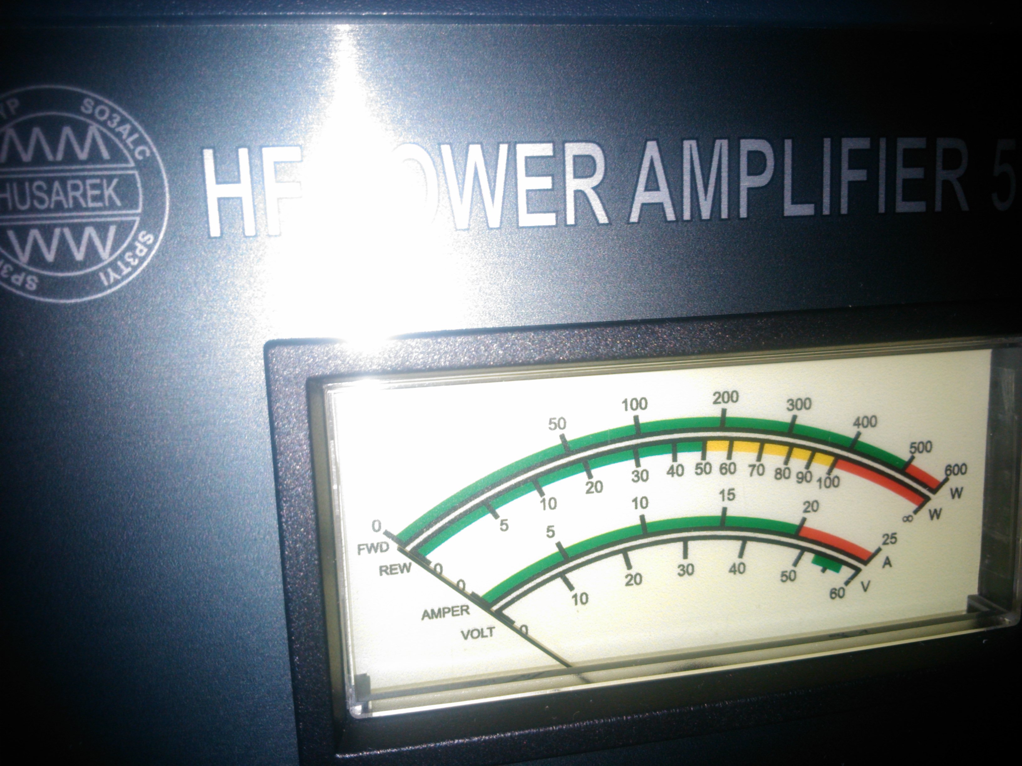

Przy uruchomieniu wzmacniacze w miarę równo trzymają parametry a moc w zależności od pasma waha się od 450 do 600 W
W dołożonym z tyłu obudowy „pudełku” znajduje się tzw moduł antenowy a w nim pomiar SWR i przekaźniki do pracy ze wzmacniaczem i bypass. Okazało się ze mimo wysiłkow nie damy rady upchnąć tego w obudowie głównej.
Opis celowo nie zawiera szczegółów technicznych, nie jesteśmy w stanie przedstawić wszystkich zagadnień, ma to raczej charakter poglądowy. Naszym zdaniem Moduł wzmacniacza z DW_Radio to dobry materiał na budowę własnego PA ale to dopiero początek drogi. Wszystkim zainteresowanym podobnymi rozwiązaniami zawsze służymy pomocą.
Koszty budowy…. Hmm …. Wysokie Wink nie jest to droga do własnego PA za niewielkie pieniądze, z ekonomicznego punktu widzenia lepiej kupić coś na giełdzie ale jak powiedziałem na wstępie – załozylismy konstrukcję bezkompromisową, zapewne dałoby się nieco zaoszczędzić ale nie o cenę nam chodziło. Miało to być NASZE urządzenie w które włożyliśmy wiele czasu i nerwów a przy okazji czegoś się nauczyliśmy. Wszak to jest właśnie istota krótkofalarstwa.
