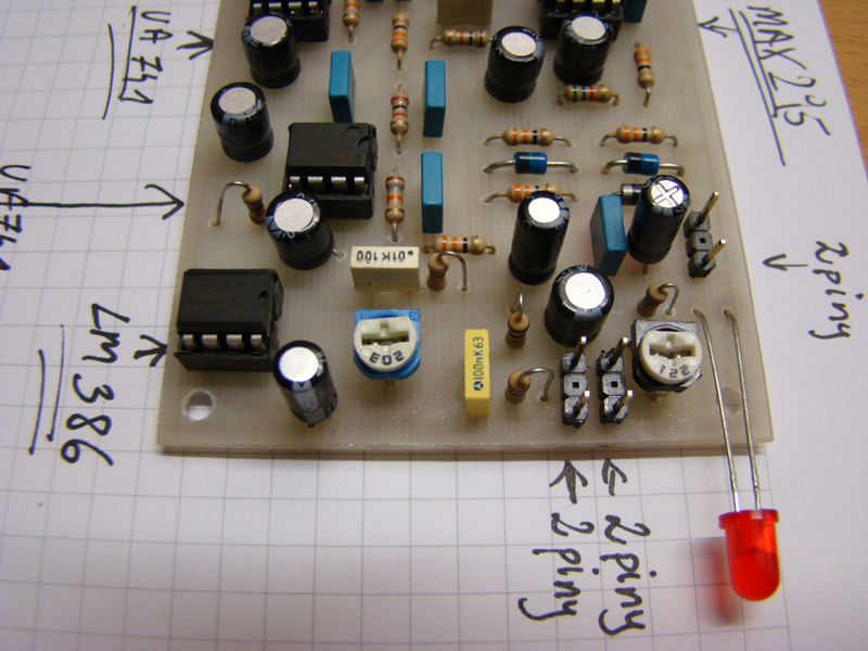

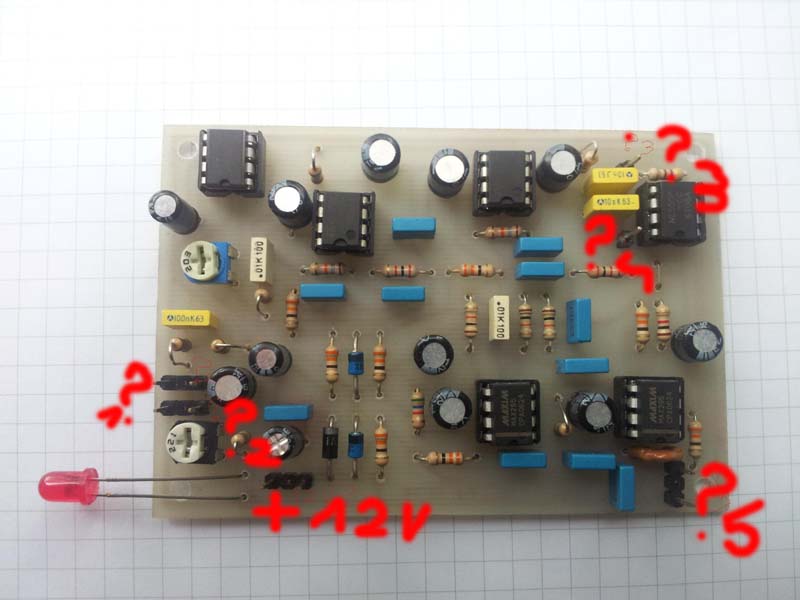

Witam serdecznie kolegów Smile

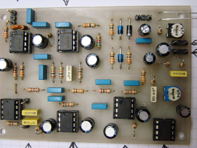

Mam taką małą prośbę, potrzebuję pomocy w rozwiązaniu pewnego problemu.
Wpadła mi w ręce zmontowana płytka SCAF Filtru według SQ5TA o oznaczeniu v.2/2007
Teraz nie wiem jak to dalej podłączyć (uprzedzam zapytanie odnośnie maila do autora zrobiłem to nie dostałem odpowiedzi).
Nie wiem co trzeba podłączyć do znaków zapytania od 1 do 5
Taki opis jest na stronie autora:
Cytat:Wzorowany na oryginalnym rozwiązaniu firmy IdiomPress. Stosowany w części m.cz. odbiornika. Włączany w gniazdo głośnika wyjściowego lub słuchawek. Gotowa płytka może być zamontowana w obudowie głośnika lub osobnym pudełeczku. Rozwiązanie oparte na filtrach 8 rzędu MAX295 firmy MAXIM. Idealny dla odbioru CW a także SSB i emisji cyfrowych RTTY i PSK31. Sprawdzony dla wszystkich emisji, najlepsze rezultaty osiągnięto dla CW i RTTY. Posiada wzmacniacz m.cz. na układzie LM386 - można podłączyć głośnik lub słuchawki. Przełącznik daje możliwość pracy by-pass z ominięciem tego układu.

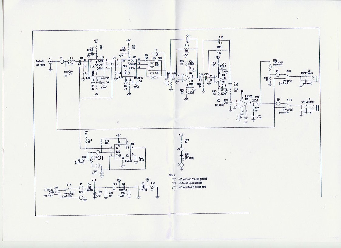

Z opisu wynika że jest on wzorowany na tym schemacie:
Mogę liczyć na Waszą pomoc ?

Ze zdjęcia ciężko odczytać, ale wydaje mi się że 5 to wejście sygnału m.cz, 3 i 4 to potencjometr do regulacji częstotliwości (generator LM555), a 1 to może być wyście sygnału, ale 100% pewności nie mam.
Vy 73 Darek

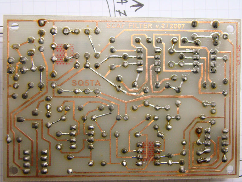

Może jakbyś kolego zrobił lepszej jakości zdjęcia z dwóch stron (elementy i ścieżki) to może coś więcej dałoby się powiedzieć na temat podłączenia tego układu.
Vy 73 Darek

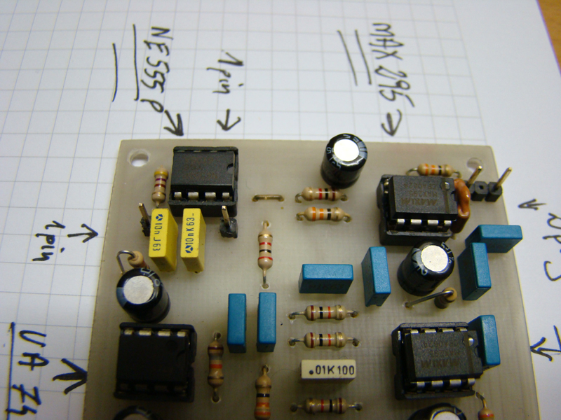

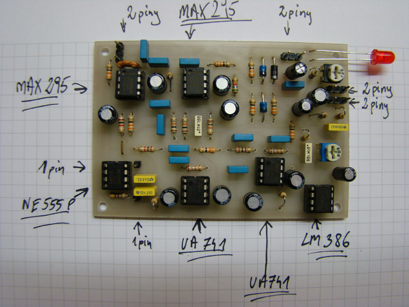

Cześć opisz na zdjęciu wszystkie scalaki, co porównując ze schematem ideowym
da możliwość "rozpracowania" gdzie jest wejście, wyjście tzn. głośnik itd.
Zresztą sam dojdziesz do tego podglądając ścieżki od strony scalaków, podświetlając płytkę z drugiej strony.

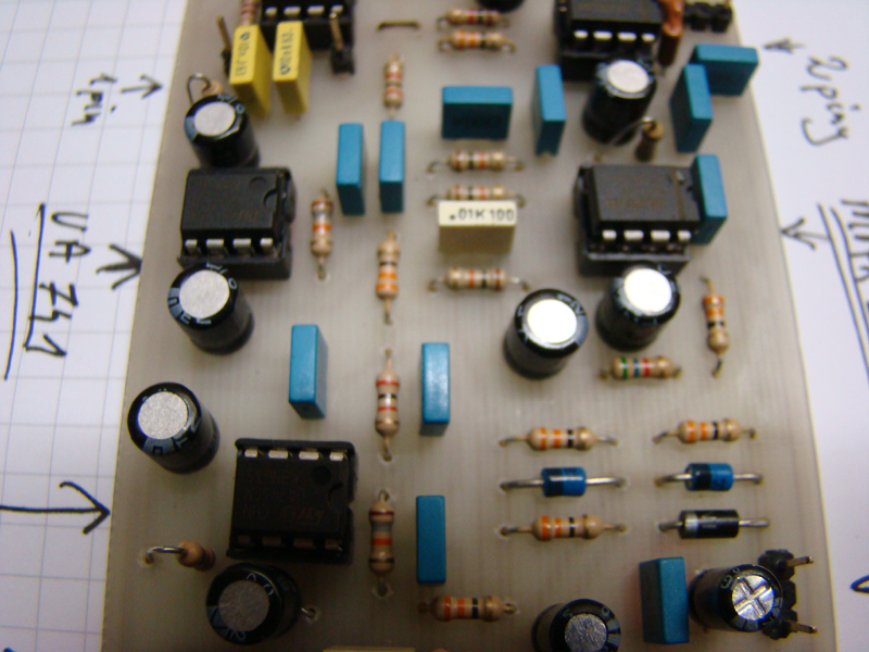

Ok może takie zdjęcia będą pomocne Smile
Z tym przełacznikiem mam na myśli to co napisał autor: " Przełącznik daje możliwość pracy by-pass z ominięciem tego układu. " więc może on jest na zasilaniu dany po prostu?
(Ten post był ostatnio modyfikowany: 16-05-2014 19:24 przez SQ7ACP.)

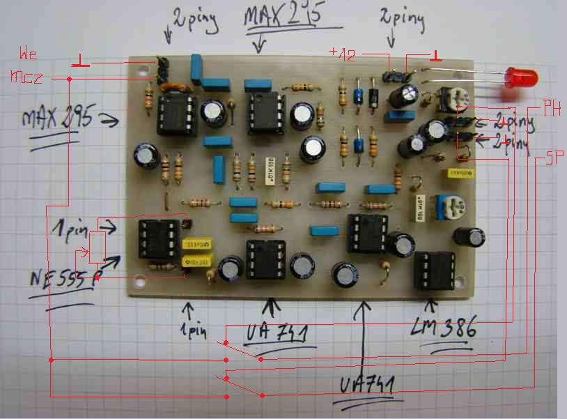

Przełącznik masz na schemacie s1a s1b s1c.To jeden przełącznik z trzema sekcjami.Jedną odcinasz zasilanie (a) drugą (b) odłączasz wyj filtru a zapinasz słuchawki bezpośredni do wejścia,a trzecią © robisz to samo co ( b) tylko głośnik obsługuje.Może to być np isostat z trzema sekcjami
Na pierwszym zdjęciu ?3 i ?4 to są punkty od potencjometru 2k do lm555, 5 to wejście a 1 to punkty PH i SP ,czyli wyjścia na wyżej opisany przełącznik.

Moim zdaniem tak jest to połączone, przepraszam za jakość, ale tak było najszybciej.
Vy 73 Darek

Jest ok.Zakładając że oznaczyłeś PH i SP gniazdka na słuchawki i głośnik

(16-05-2014 21:43)SP7WMX napisał(a):  Jest ok.Zakładając że oznaczyłeś PH i SP gniazdka na słuchawki i głośnik
Dokładnie tak, SP - głośnik, PH - słuchawki.
