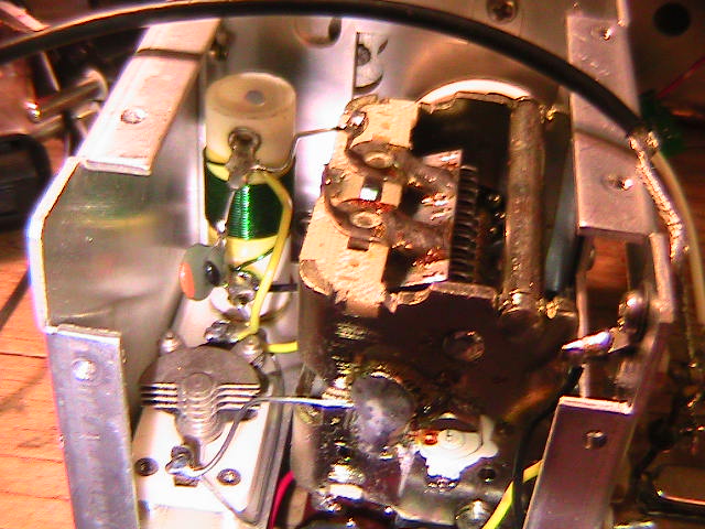

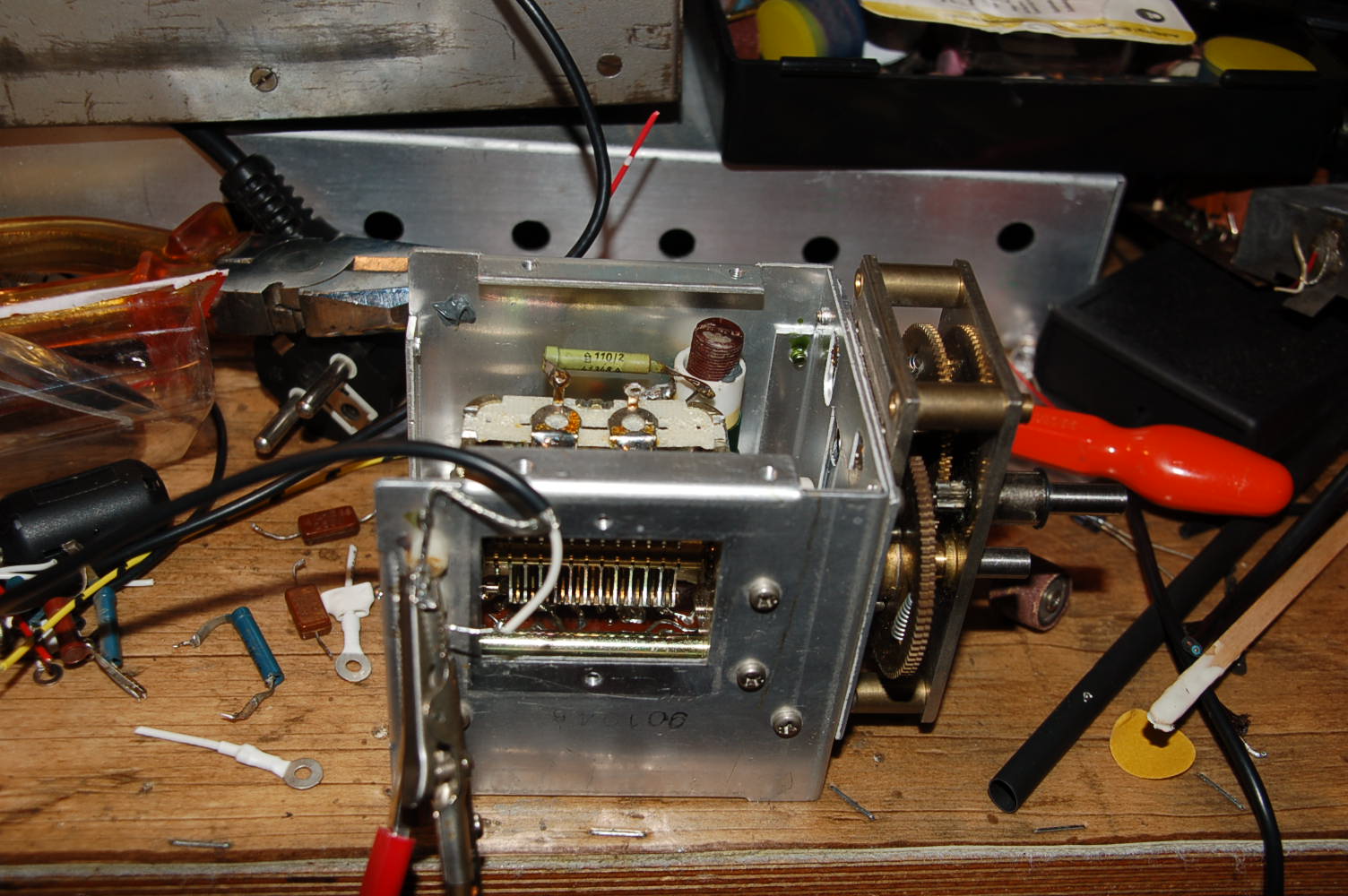

Kpiłem fabryczne VFO od YAESU za 150. Wygląda tak jak na foto. Klasyka ale stabilna Smile I o to chodziło...
Teraz przestroję na 3,5 -3,6 bo wyżej nie ma telegrafii i szkoda zakresu. Kręcić będę gałką z przekładnią co powinno dać mega-precyzję strojenia. Jeszcze nie wiem jak podłączyć RIT ale coś wymyślę.
Najpewniej dowinę lub przewinę cewkę. Zwojów jest 18 to dowinę 1/3 żeby było 25.
Cewka jest dostrajana rdzeniem i nawinięta zwykłym emaliowany drutem. Czy powinienem się "napinać" i nawinąć ją grubą licą? nb. mam tę licę właśnie z generatora? A może przewodem w jedwabiu? Albo takim zwykłym - emaliowanym? Dodam, że zależy mi tylko na stabilności. Myślę że gdyby nawijanie licą było celowe to Japończycy tak by nawinęli....
No sam nie wiem.

No właśnie... Strojąc teraz uzyskałem tym co tam już jest f. 4,1 MHz a potrzebuję 3,5 czyli jedynie 0,6 MHz. Nie chcę dodawać pojemności a tylko dowinąć kilka zwojów w taki sposób żeby móc wrócić do pierwotnego układu.
O premikserze myślałem ale to harmoniczne - jak byś nie robił, a poza tym mieszało się kiedyś np. 2,5 -3 MHz z 20 MHz na kwarcu żeby mieć stabilne jak dzwon 22,5 -23 MHz. I to miało sens. Przy pożądanej różnicy 0,6 MHz to sam nie wiem..
Tak zupełnie bezinwazyjnie było by dolutować C - 10-20 pF do cewki i zobaczyć. Jeśli zmieni to częstotliwość a nie pogorszy znacząco stabilności - zostawić.
Ja też nie chcę niczego "grzebać" i broń Panie Boże "poprawiać" fabrykę... Smile
Pozdr!

Próbuj, ale wiedz, że dla danej cewki i pojemności układ został termicznie skompensowany a teraz będziesz to zmieniać.

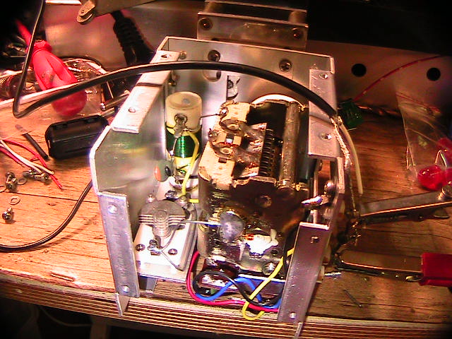

A ja bym spróbował! Znajdź zurzadzeń wojskowych taki korpus i nawiń drugą cewke według twoich wyliczeń pozostawiając kondensatory. Powinno zagrać od razu. Pamietaj jednak że aby zachowac proporcje trzeba dodać ok. 10 - 15 pF do kondensatorów bo inaczej góra będzie rozciągnięta a dół za krótki. Nie wiem jaka jest wypadkowa pojemność na poczatku pasma ale powinno być koło 80 pF. Weź korpus "pionierowski" z czarnym rdzeniem i nawiń na nim 18 zwojów dne średnicy "fi" 0,4 mm. Sposób nawinięcia zwój przy zwoju. Robiłem takie VFO i pracowało jak złoto. Cewka jest wyliczona na 80 pF i poczatek pasma na 3,400 lub 3,450 MHz. Dół ustala się trymerkiem , górę rdzeniem. Powinno ruszyć od razu. Powodzenia!

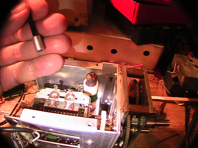

Zamiast kombinować z nową cewką spróbowalłbym włożyć do jej wnętrza kawałeczek aluminium który jest paramagnetykiem. (można wkleić glue-gunem). Obniży to częstotliwość rezonansu cewki bez pogorszenia stabilności.

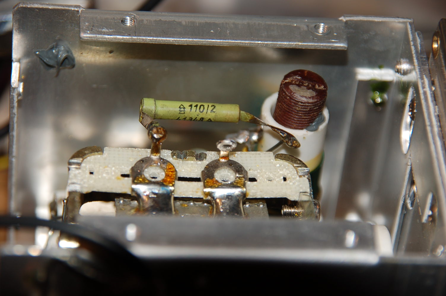

Trochę nie do końca Kolego. Włożyłem kawałek aluminium i to nie byle jaki, tylko z niemieckiej głowicy UKF (trzymam w ręku) i f podskoczyła o 1 MHz. ale wziąłem stary ferrytowy rdzeń z jakichś zwłok generatora i proszę
Mam teraz od 3,49 do 3,99 MHz.Rolleyes Jutro go wkleję na jedną kroplę specjalnego chińskiego silikonu i chyba skręcę VFO bo sprawa załatwiona! Zawsze będę mógł wrócić do 5-5,5 lub nawet przejść na 7-7,1 (dzięki aluminiowym rdzeniom)
Dziękuję za inspirację. Dodam że ja poprzednio wkładałem tam rdzenie, a to od Libry, a to jakieś przypadkowe i za każdym razem zrywało oscylacje. A ten, wielgaśny rdzeń jakby od tego... Jak o dobrze mieć "przydasie".

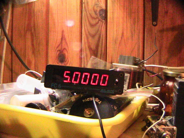

Trwało to parę dni bo wymyśliłem metodologię: podłączyłem zasilacz VFO i F-miarkę pod jeden kabel do światła na strychu i ustawiłem np: 3,55555 i sprawdzałem czy nie płynie. Kilka dni losowo.
Teraz mam 3,4931 do 3,803 MHz.
Stabilnie i elegancko. Nie wiem tylko czy nie zrobię oddzielnego stabilnego VFO z własnym zasilaniem w oddzielnej obudowie....
