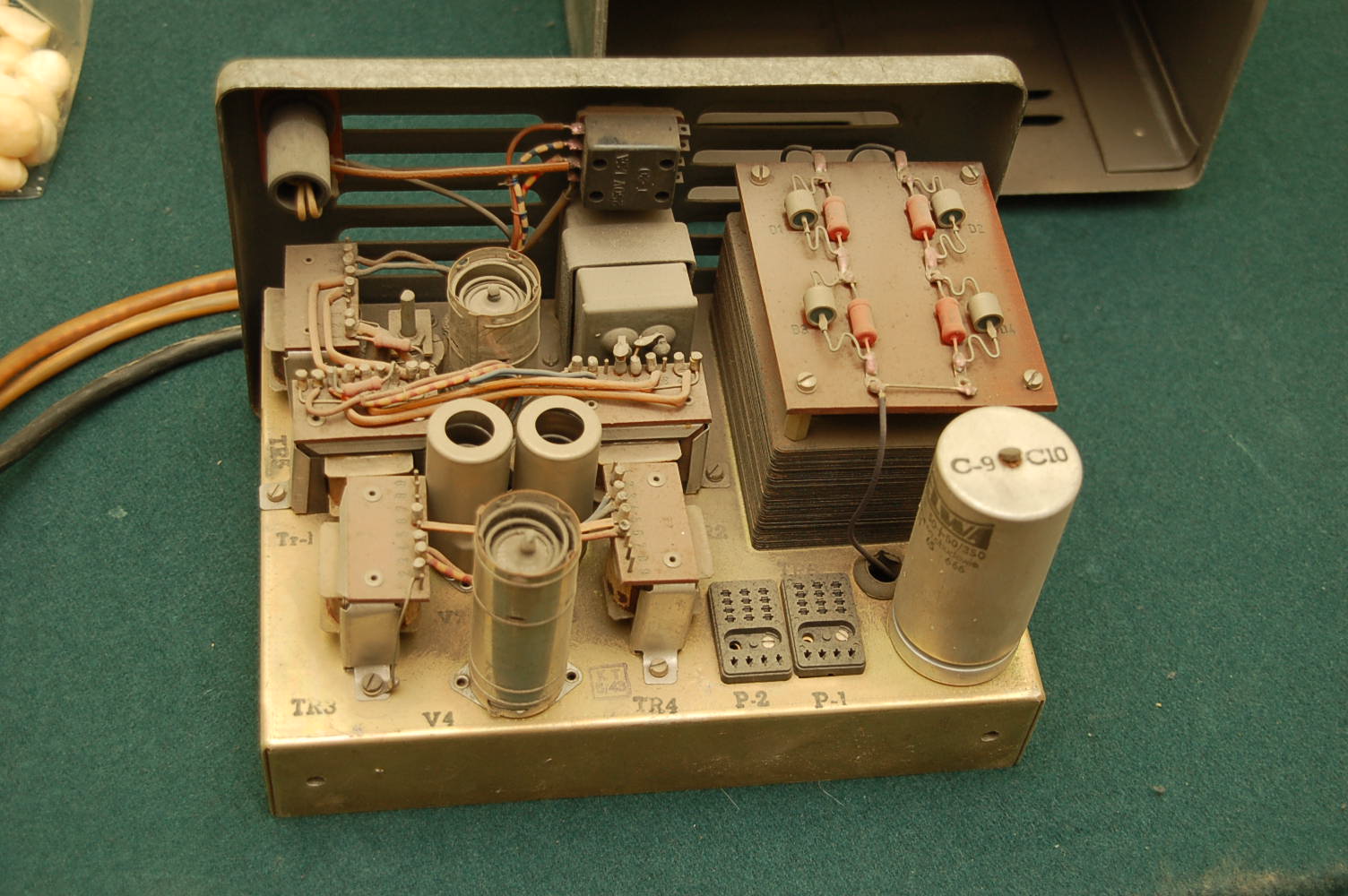

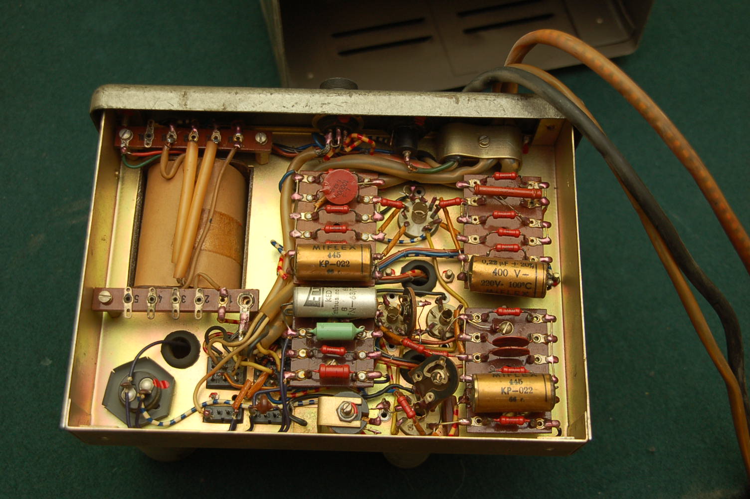

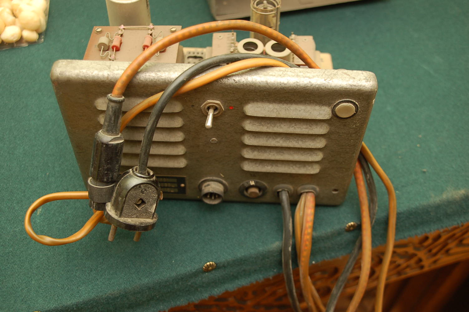

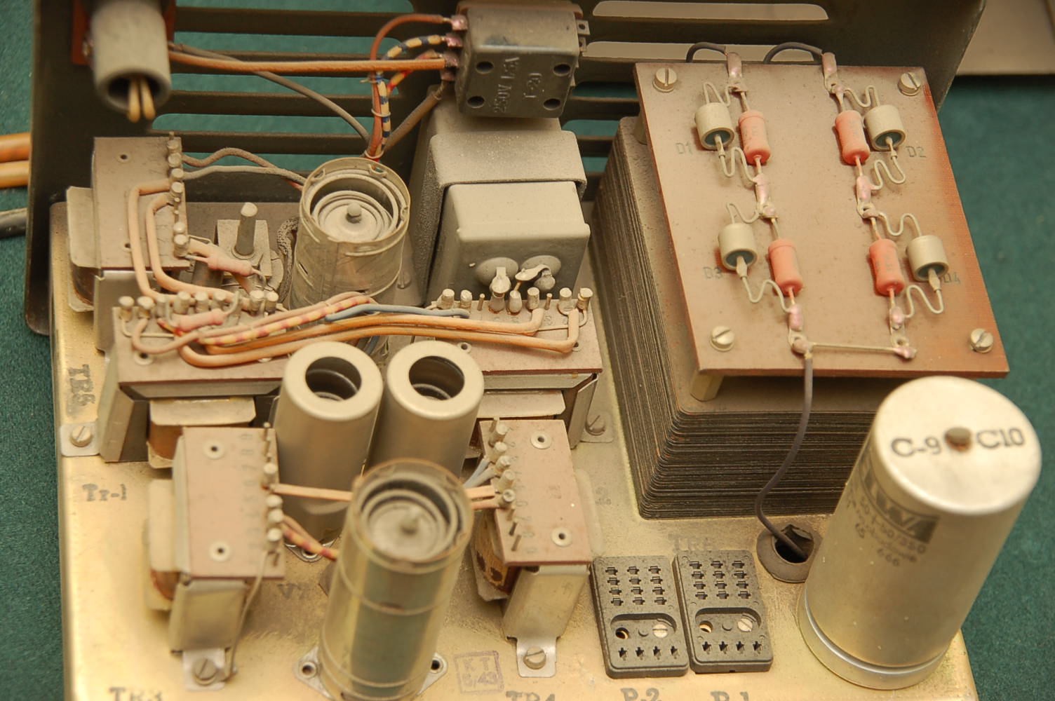

Koledzy. Kupiłem FM 302 jako bazę do urządzenia i z nią 2 urządzenia: zasilacz i jakieś urządzenie w obudowie zasilacza oznaczone UR-631. Wygląda na jakiś wzmacniacz. Jest tam zasilacz, solidne trafo, kilka lamp, kilka małych transformatorków. Ma dwa kable sygnałowe i jedno gniazdo. Może to być rozdzielacz (Urządzenie Rozdzielcze stąd UR) na dwa manipulatory? Przełacznik ma dwa położenia czerwone i czarne? Urządzenie pochodzi prawdopodobnie od wersji z zewnętrznym manipulatorem i to by się zgadzało.
Fajnie było by wykorzystać je jeśli się da..
Ktokolwiek widział... Ktokolwiek wie Smile

Moje zasoby były za słabe, ale dzięki niezawodnemu archiwiście sp9eno wiadomo przynajmniej gdzie szukać:
Wodzyński, Radiotelefony, wydanie z 1970r
5.4. Współpraca sieci radiowej z siecią telefoniczną str.156
5.4.1. Urządzenie rozwidlające typu UR-631 - str.162
5.4.2. Automatyzacja łączności pomiędzy siecią radiową i siecią telefoniczną str.167
Niestety książki brak. Może ktoś na forum ma i zrobi fotki/skany.

Faktycznie to ciekawa "przejściówka" mająca zastosowanie w przychodniach czy komendach Milicji? Myślałem (miałem nadzieję) że to jakiś wzmacniacz... Swoją drogą Radmor troszczył się o użytkowników produkując takie coś.
Pomierzę trafo zobaczę co i jak.
