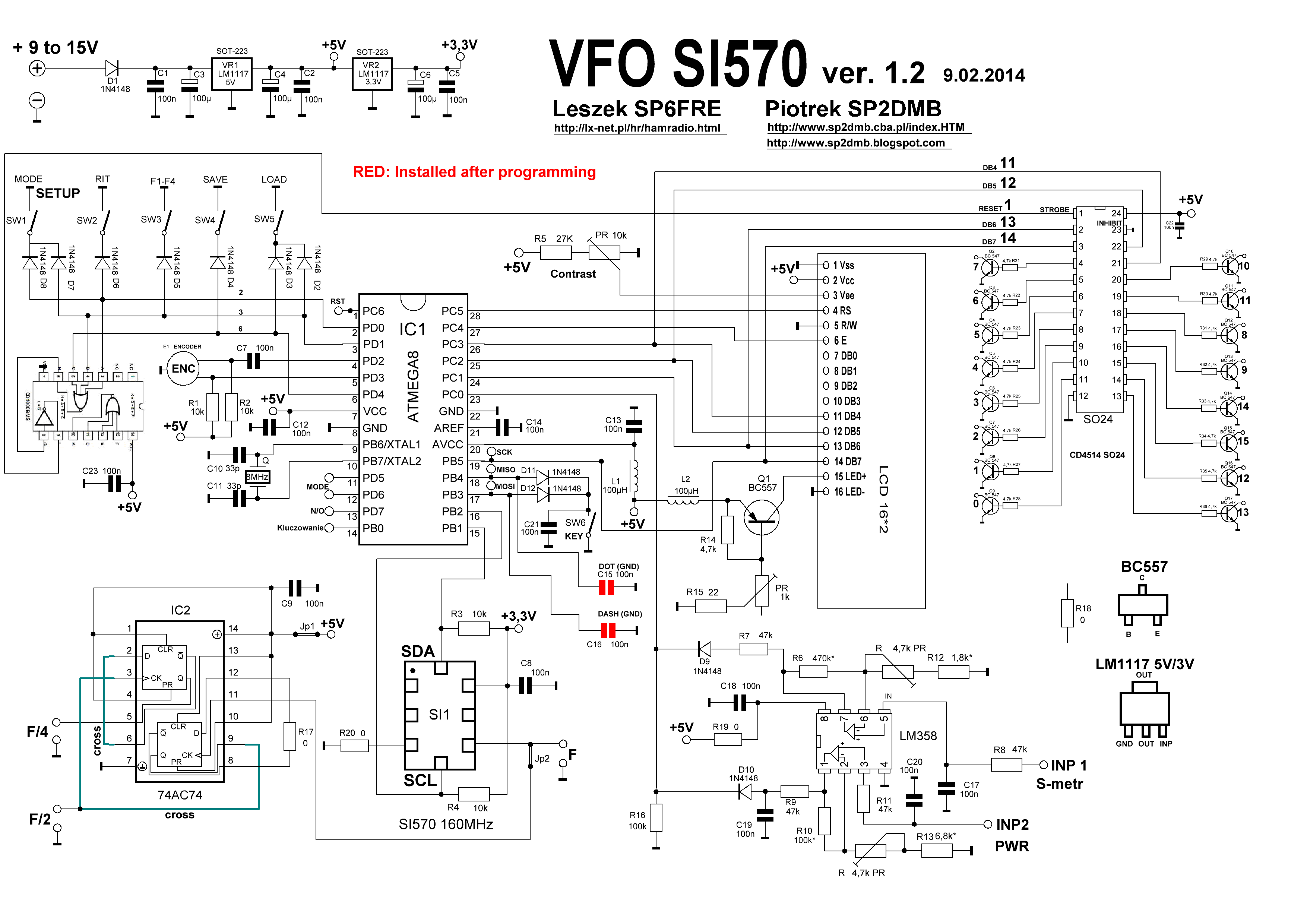

Wątek nawiązuje do istniejącego już na forum pierwszego wątku na temat układu SI570:
Generator na układzie SI570
Jednak ze względu na istotne różnice oraz wprowadzenie pewnego porządku do opisów zdecydowałem się na kontynuację tematu w nowym miejscu.
Do rozwinięcia projektu namówił mnie Piotr sp2dmb prosząc o dopasowanie układu do potrzeb jego konstrukcji na 70MHz.
W ten sposób zawiązaliśmy współpracę w rozwijaniu projektu, który pod namową Piotra, z dedykowanej konstrukcji dla potrzeb jednego pasma, przybrał bardziej uniwersalną formę, którą opiszemy dalej. Piotr, oprócz inspiracji i sugestii wykonał "czarną robotę" a więc schematy, projekty płytek, zrobił te płytki, zmontował i uruchomił prototypy i testuje wszystkie wersje oprogramowania. Robi to poświęcając swój czas i pieniądze i wszystko to stanowi o tym, że kontynuacja projektu ujrzała światło dzienne i zapewne osiągnie zamierzone rezulataty.
Nowsza wersja generatora bazuje w istotnym stopniu na pierwowzorze. Zachowane zostały wymiary płytki, wyświetlacz oraz możliwość zamontowania klawiatury (5 klawiszy) na płytce generatora. Nowy jest również druk układu ale o tym nieco dalej bo z niewielkimi zmianami mozna uzyc starszej wersji druku.
W nowym układzie pojawiła się część stałoprądowa odpowiedzialna za sygnalizację pomiarową S-metra oraz pomiaru mocy nadajnika (LM358) oraz bardziej rozbudowany system przełącznika pasm działający na bramce CD4000 oraz dekoderze CD4514. W ten sposób generator uzyskał następującą funkcjonalność:
- praca od 3.5 do 150MHz przy podziale przez 1 a po zastosowaniu podziału przez 2 i 4 odpowiednio niżej.
- powiązanie wyświetlacza z zadanym podziałem co ma znaczenie np. dla urządzeń z bezpośrednią przemianą
- sygnalizacja trybów pracy CWm (kluczowanie manualne), CWk (klucz elektroniczny), USB, LSB na dwóch liniach sterujących
- pamięć od 2 do 10 częstotliwości (pasm) - prawdopodobnie będzie to rozbudowane do 16
- RIT
- przestrajanie ze zmiennym krokiem od 100(10)Hz do 1MHz
- możliwość wprowadzenia częstotliwości pośredniej (co ma odbicie we wskazaniach na wyświetlaczu)
- funkcja SETUP pozwalająca na ustalenie indywidualnej częstotliwości wzorca SI570, ilości pasm, opóźnienia przy pracy cw, częstotliwości pośredniej, poziomów skali S od S1 do S9, S9+ oraz S9^, poziomu odniesienia dla pomiaru mocy
- pomiar sygnału S przy odbiorze z ustawieniem poziomu dla każdej wartości S
- pomiar mocy wyjściowej
- przełącznik pasm (do 16 pasm)
- klucz elektronowy
- możliwość wstępnego ustawienia domyślnych wartości dla większości parametrów podczas włączenia generatora.
Układ LM358 to regulator wzmocnienia i poziomu odniesienia dla sygnałów siły sygnału przy odbiorze i mocy przy nadawaniu. Jeśli jednak odpowiednie przygotowanie sygnału nastąpi poza płytka generatora to można te sygnały doprowadzić wprost do wejścia A/D procesora PC0 (pin 23) i użyć starszej wersji druku gdzie należy dodatkowo zmienić miejscami podłączenia PB5 i PC0. Właśnie konieczność udostępnienia portu A/D jest przyczyną zmian w druku uniemożliwiającą zastosowanie starszej wersji wprost z nowym oprogramowaniem.
Przełącznik pasm nie zmieścił się na płytce generatora i Piotr wykonał dla niego oddzielną płytkę o rozmiarach jak płytka główna więc można ją zamontować z płytka generatora metodą "na kanapkę".
Przy okazji kilka słów na temat przełącznika pasm. Głównym elementem przełącznika to zatrzask/dekoder BCD/16 CD4514. Układ zapamiętuje stan lini DATA podczas przejścia linii STROBE w wewnętrzym rejestrze a dekoder niezwłocznie zamienia zapamiętaną liczbę BCD na sygnał jedynki na odpowiednim wyjściu. W zasadzie do sterowania przełącznikiem wystarczyłaby jedna linia ale ze względu na brak wolnych linii użyłem bramki CD4000 wykrywającej jednoczesny stan trzech jedynek na liniach dekodujących stan klawiszy. Tak więc linie dekodujące stan klawiszy jak i linie danych wyświetlacza zostały wykorzystane podwójnie.
W planach mam jeszcze możliwość programowania adresu SI570 (dodatkowa opcja SETUP) oraz kilka innych zmian kosmetycznych. W następnych postach pojawią się opisy płytek oraz materiały pomocne do ich wykonania, kolejne opisy funkcjonalności oraz oczywiście wsad dla procesora. Niestety, program rozbudowany o nowe funkcjonalności nie mieści się w procesorze Mega8 więc niezbędna była jego wymiana na Mega168 (ta sama podstawka).

Sukcesywnie praca chyli się ku końcowi. Jednak zanim to nastąpi musimy przetestować ostateczną konfiguracje. Załączam plik .lay oraz PDF schematu płytek do VFO. Jak będzie całość ukończona dodam schemat montażowy dla ułatwienia.
Wymiary całości: 80 x 88mm. Płytka jest jednostronna. Plik PDF jest odwrócony, więc bez przeróbek nadaje się do "prasowanki".
W zasadzie pozostało nam uruchomienie większej ilości pasm i ostateczny test poszczególnych funkcji.

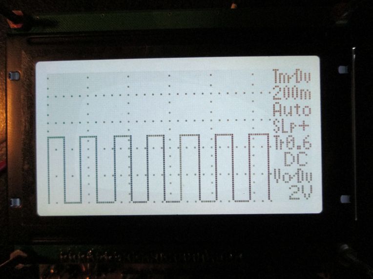

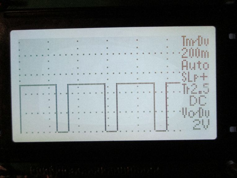

Dodam jeszcze dwa zdjęcia z działania klucza elektronicznego - "kropki i kreski". Oscyloskop wykonany na Atmedze644P.
73 - Piotrek SP2DMB

Czy są jakieś przeciwwskazania aby zamiast tranzystorów w przełączniku pasm zastosować ULN2003?

Na wyjściu układu CD4514 pojawia się logiczna jedynka - przy zasilaniu z 5V o wartości ok. 5V. Można tym sygnałem sterować dowolne urządzenie reagujące na ten typ sterowania, również wzmacniacze buforujące.
Omawiając rolę klawiatury zapomniałem dodać, że zmiana prędkości pracy klucza odbywa się podczas jego pracy (należy nacisnąć dźwignię w kierunku kropki lub kreski) za pomocą prawych klawiszy. Klawisz 4 zmniejsza prędkość pracy a klawisz 5 zwiększa tą prędkość. Ostatnio ustawiona prędkość pracy zostaje zapamiętana i odtworzona po restarcie generatora.
Sygnalizacja siły sygnału znajduje się na 3 skrajnych prawych polach górnego wiersza wyświetlacza. Idąc od lewej do prawej: pole lewe to ikona pokazująca siłę sygnału przez mniejsze lub większe zaczernienie pola, prawe pola mogą przyjmować wartości od S1 do S9 oraz S+ i S^ w zależności od wartości napięcia zmierzonego na wejściu i po nałożeniu tej wartości na zdefiniowaną w SETUP skalę wartości S. Syganlizacja S+ może odpowiadać np. sile S9+10dB a S^ siłę sygnału przekraczająca S9+10dB.
Podczas nadawania, na opisanych polach, pojawia się wartość mocy wyjściowej względem zdefiniowanego w SETUP poziomu odniesienia dla napięcia 1V. Zakłada się przy tym, że zależność jest kwdratowa co oznacza, że jeśli zdefiniowano, że napięciu 1V odpowiada 1W to pomiar 0.5V wskaże moc 0.25W a pomiar 3V wskaże moc 9W.
Jeśli mierzy się siłę sygnału podczas odbioru to napięcie pomiarowe mocy nadajnika powinno mieć wartość zero i odwrotnie, jeśli mierzona jest moc nadajnika to napięcie ze wzmacniacza arw odbiornika powinno mieć wartość 0 co wynika z faktu, że do dyspozycji jest tylko jeden port A/D i wartości różne od zera na obu wejściach wzajemnie się zakłócają (dokładniej, miernik pokazuje większą z obecnych wartości).
